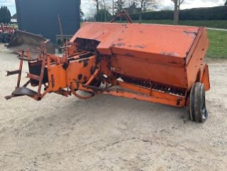

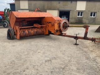

J ai acheté une presse someca 4500 pour aller avec mes someca
Je vais faire environ 1000 bottes de paille avec le foin la garnier 340 s en chargera
Je voulais votre avis sur cette presse débit de chantier et fiabilité,et point faible
Je suis d’accord avec vous niveau esthétique on a vu plus jolie pour la collection mais si elle marche bien je lui referais une beauté

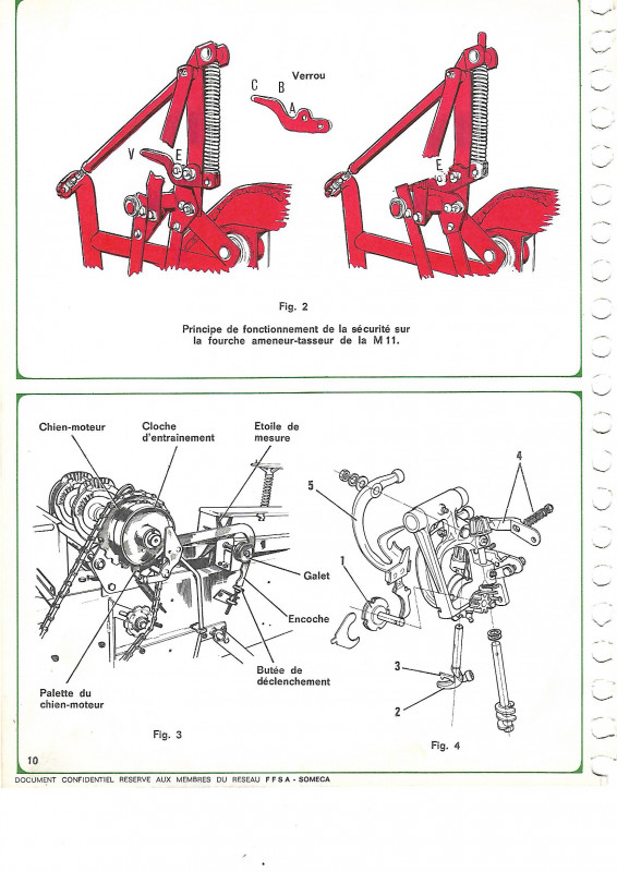

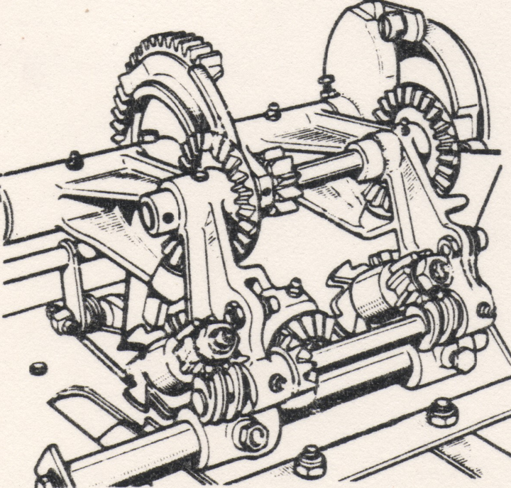

Bonsoir,
Déjà pour faire connaissance avec elle:

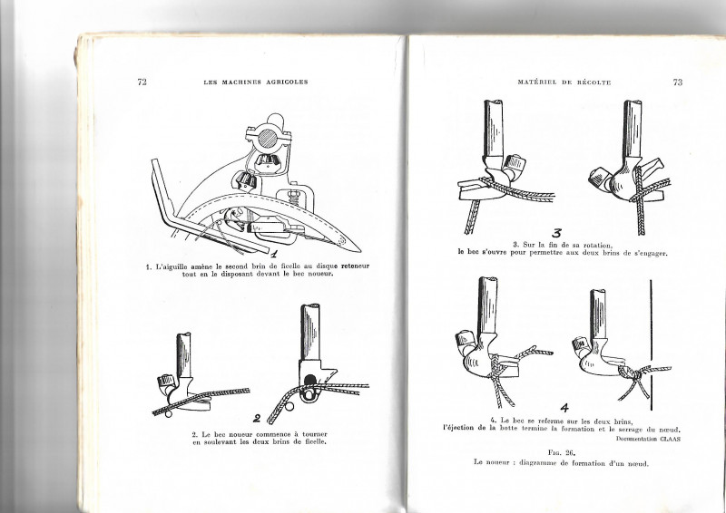

Re: Someca 4500
Posté : 01 avr. 2024 09:27

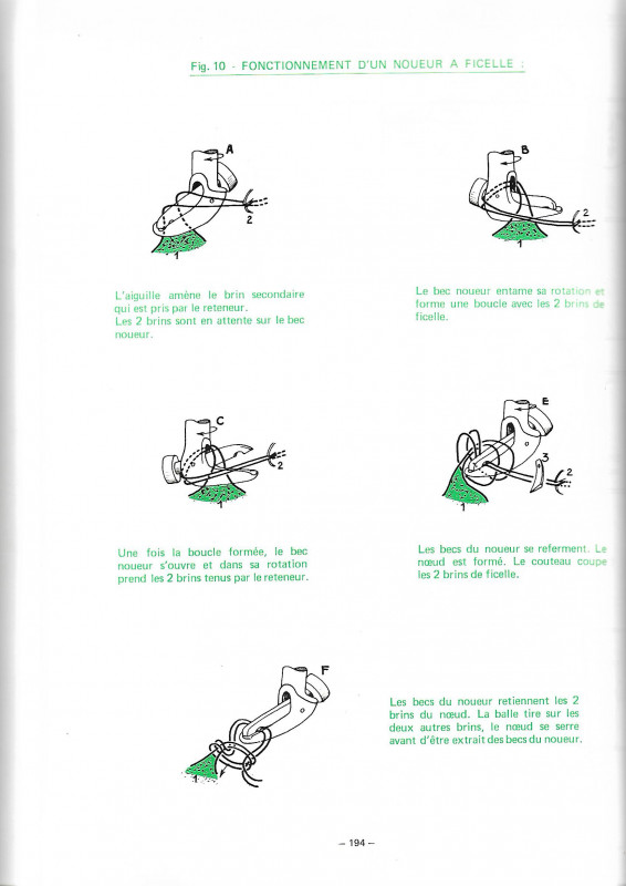

Re: Someca 4500
Posté : 01 avr. 2024 09:49
Scan (1).jpg (78.88 Kio) Vu 4384 fois
Re: Someca 4500
Posté : 01 avr. 2024 10:01
Noueurs_ 2024-04-01 095949.png (961.84 Kio) Vu 4382 fois
