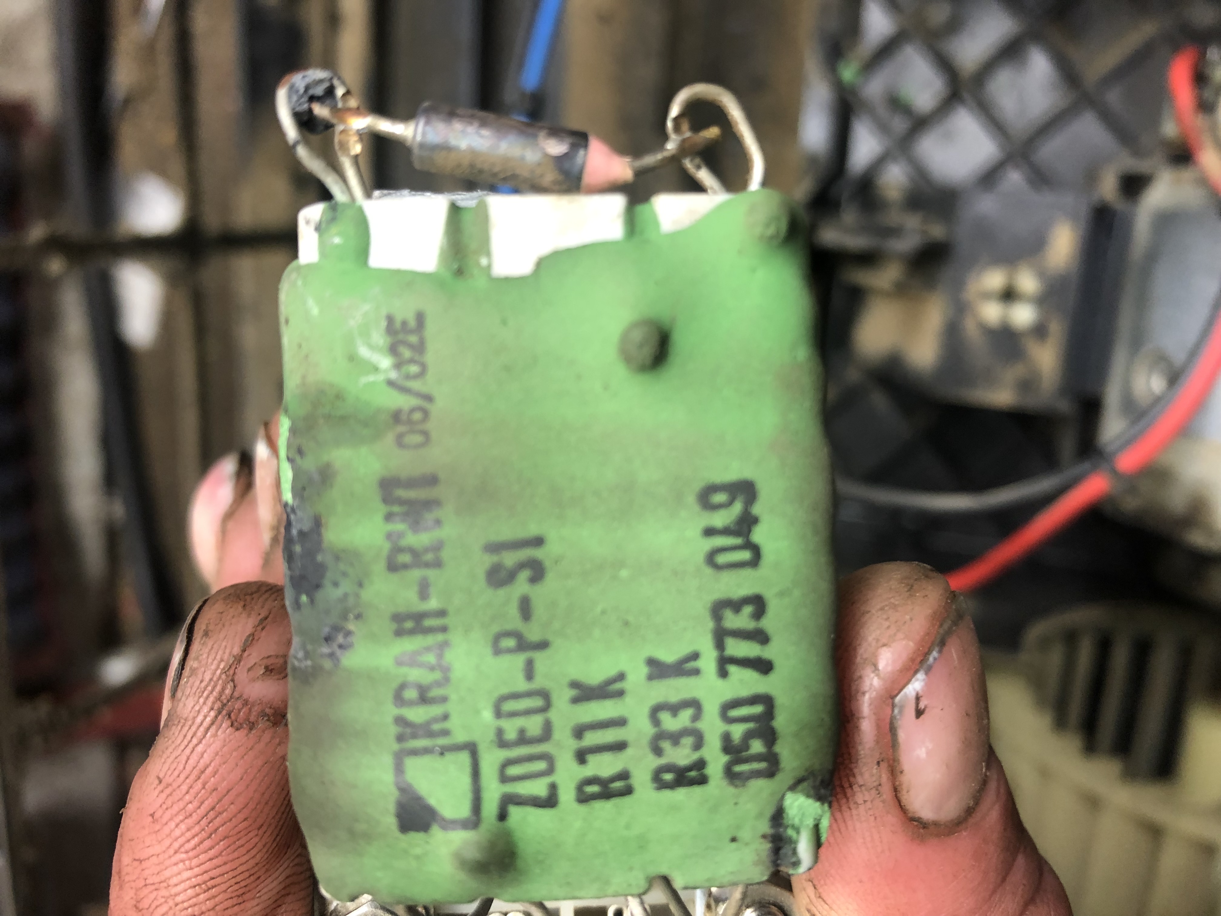

Je recherche désespérant une résistance de ventilateur de cabine pour un Fiat 82 94 dt, cabine super confort cs 16. Ça fait un an qu’elle est en commande chez mon concessionnaire New Holland et apparemment elle n’est pas disponible.
Voilà une photo de celle ci Si quelqu’un d’entre vous a une idée où je peux me procurer ça je suis preneur.
Merci d’avance.

la référence fiat est 9966207 , tu tape sur gougoul la référence et tu va voir les sites ceux a qui est encore disponible , car certain dise produit non disponible
quel vitesse ne fonctionne plus ?????

J’ai déjà essayé et je n’ai trouvé aucun vendeur qui l’a en stock, j’ai appelé chez camagri mais ils n’ont pas d’idée du délai.
En fait c’est les roulements du ventilateur qui se sont grippés et ça m’a grillé la résistance, j’ai reçu le ventilateur mais pas la résistance qui est en commande depuis un an.

et avec la vielle résistance tu n'a pas une vitesse qui fonctionne ,,???

Non il n’y a rien, on voit qu’elle a noircie je pense qu’elle est grillée.
