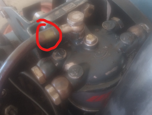

Posté : 11 avr. 2024 07:18
Bonjour, il y a un collier ?
Collier filtre gnr_ 2024-04-11 071530.png (229.19 Kio) Vu 11344 fois
Joint torique 9918105
