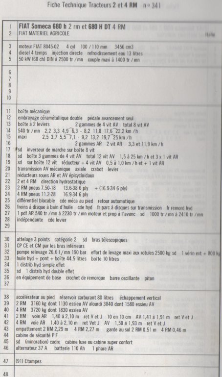

Bonjour , voici un gros plan et l'étalement des vitesses:
680 HDT_ 2024-04-18 091313.png (559.66 Kio) Vu 9382 fois

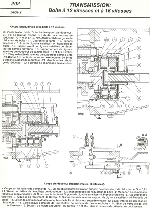

680-BV de 12 à 16 vitesses_ 2024-04-18 111623.png (375.28 Kio) Vu 9378 fois
Re: Changement boite 680 dt h
Posté : 18 avr. 2024 13:11
680: réducteurs 12 vitesses:
Réducteurs 16 vitesses :
