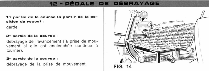

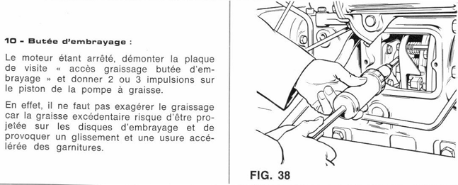

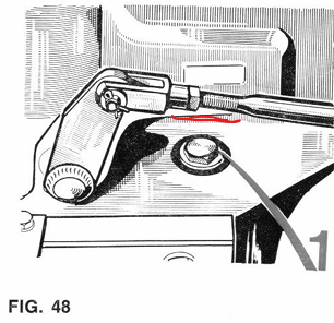

Oui, la trappe est sur le coté droit, sous le filtre hydraulique. Elle permet également le graissage de la butée, sans trop en mettre.
Le 750 est le successeur du 670 mais les 2 débrayages se font à la pédale, alors que le 750 , la pdf par levier.
Il a 2 disques, un avancement, un pdf. Il faut vérifier avec l'écrou et la longueur de tige extérieure avant de toucher aux autres. Et peut-être le faire travailler à la pdf pour le décoller.

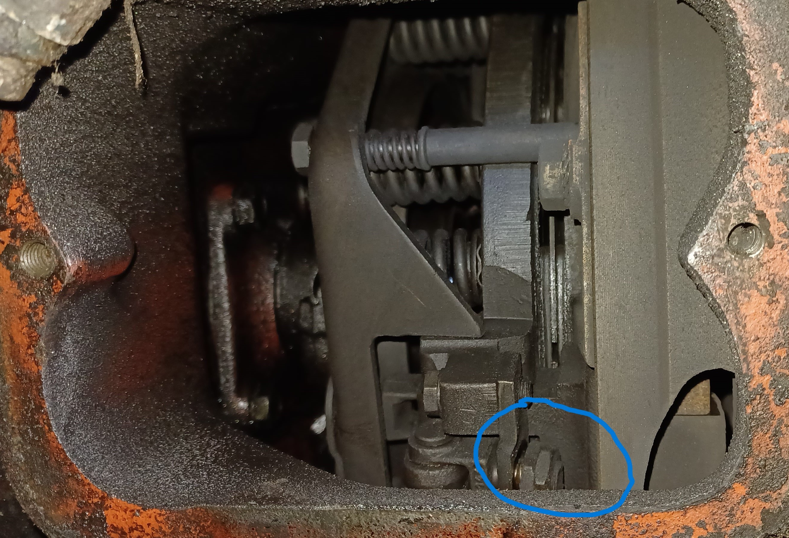

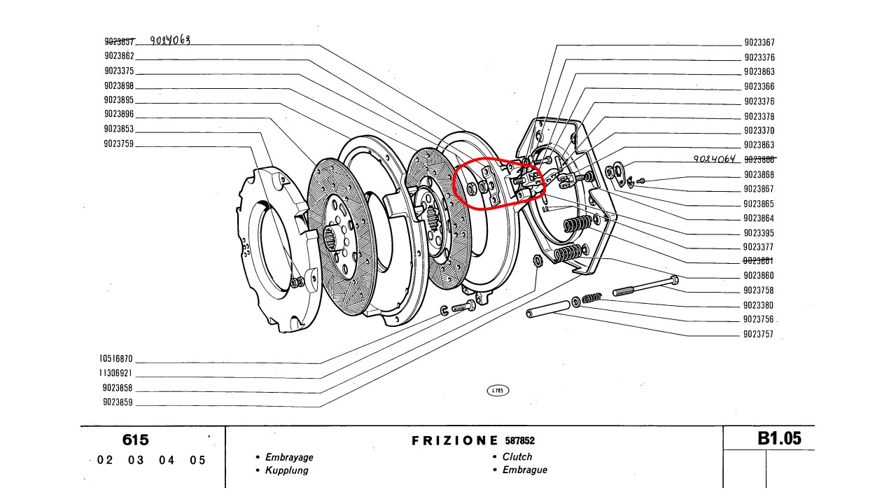

J'ai déposé toute ma fourche et son support pour accéder à la trappe d'embrayage. Mais j arrive pas bien à analyser ce que je vois, et même en relisant tout le sujet embrayage de 2020 je ne sais toujours pas trop pourquoi mon embrayage de prise de force ne débraye pas parfaitement et quelles mesures de contrôle et réglages je peux envisager ; donc appel aux experts ;)
Déjà je trouve que c'est à la doc du 615 qu'il ressemble le plus, et surtout je vois une qu'il y a un jeu qui me parait important au niveau de la vis avec écrou/contre écrou que j'ai entouré en bleu sur ma photo, et en rouge sur le schéma. Lorsque je débraye, le jeu se réduit, et ça semble décoller les disques. Si je resserre, écrou et contre écrou, j'ai l'impression que ça décollera plus, mais il y a sûrement une juste mesure ?
Est-on bien d'accord aussi qu'il y a au moins 3 vis de ce type tout autour de l'embrayage même si le schéma n'en représente qu'une pour plus de clarté ?
Autre question, je n'arrive pas à voir les disques et si ils sont beaucoup usés ou moyennement usés ? quel est votre avis d'après la photo ?

JJ t'as mis la coupe ici (entre-autre) avec le jeu fig.32:
https://www.fiatagri.fr/viewtopic.php?p=16084#p16084
