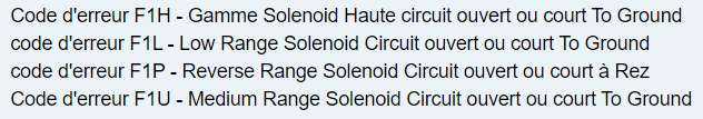

Sur mon M135 j'ai ces code là qui on apparu d'un seul coup.
Je n'est plus de marche avant mais la marche arrière fonctionne.
Merci de votre aide

j'avais mis ceci :
https://www.fiatagri.fr/viewtopic.php?p=38663#p38663
Code erreur M 135_2024-05-12 184726.png (24.5 Kio) Vu 5264 fois

SUPER MERCI
j'ai compris donc que il y avais un problème de masse.
j'ai chercher chercher et j'ai enfin trouvé.
la seul masse du gros faisceau électrique qui passe sous la cabine elle est situé sur le support ou l'on attache le 3 point arrière.
c'était simplement mon fils qui été coupé.
