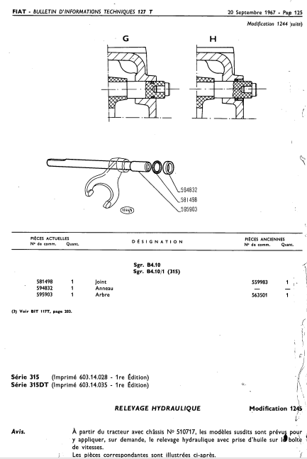

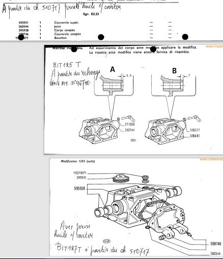

D'origine le filtre était dans le bloc mais s'il est plus récent , il peut être sur le coté ( ref actuelle1909134 pour celui-là).
315-modif rel 1_2024-05-14 201009.png (58.7 Kio) Vu 18636 fois
315-Modif rel_2024-05-14 200705.png (69.47 Kio) Vu 18636 fois

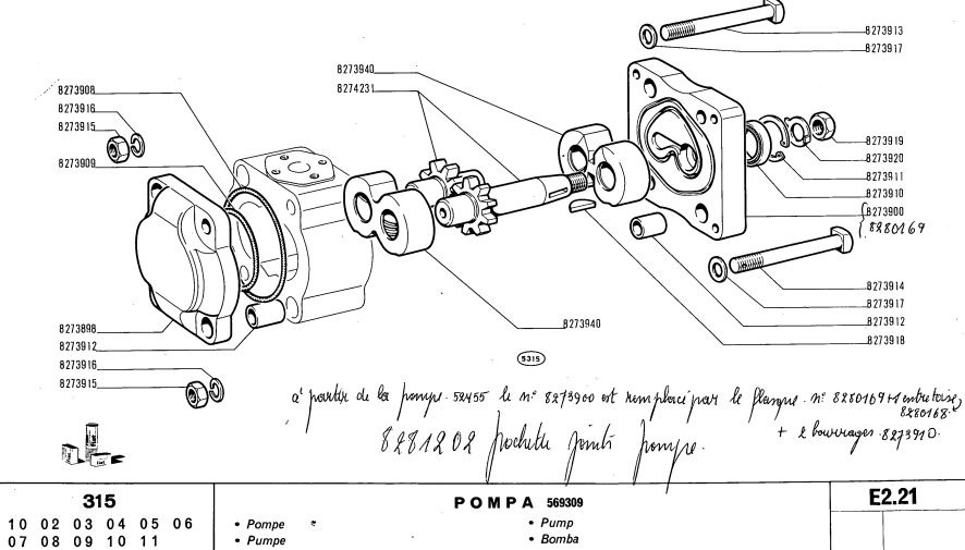

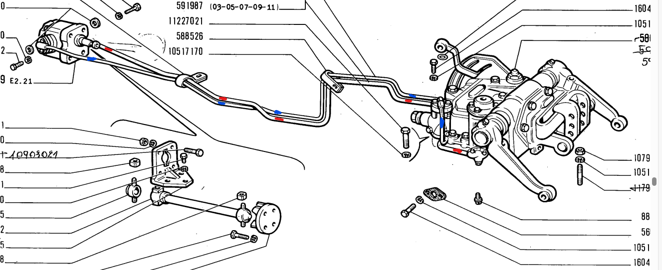

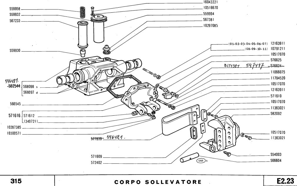

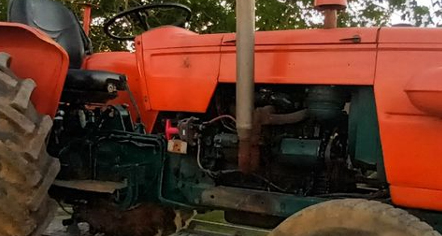

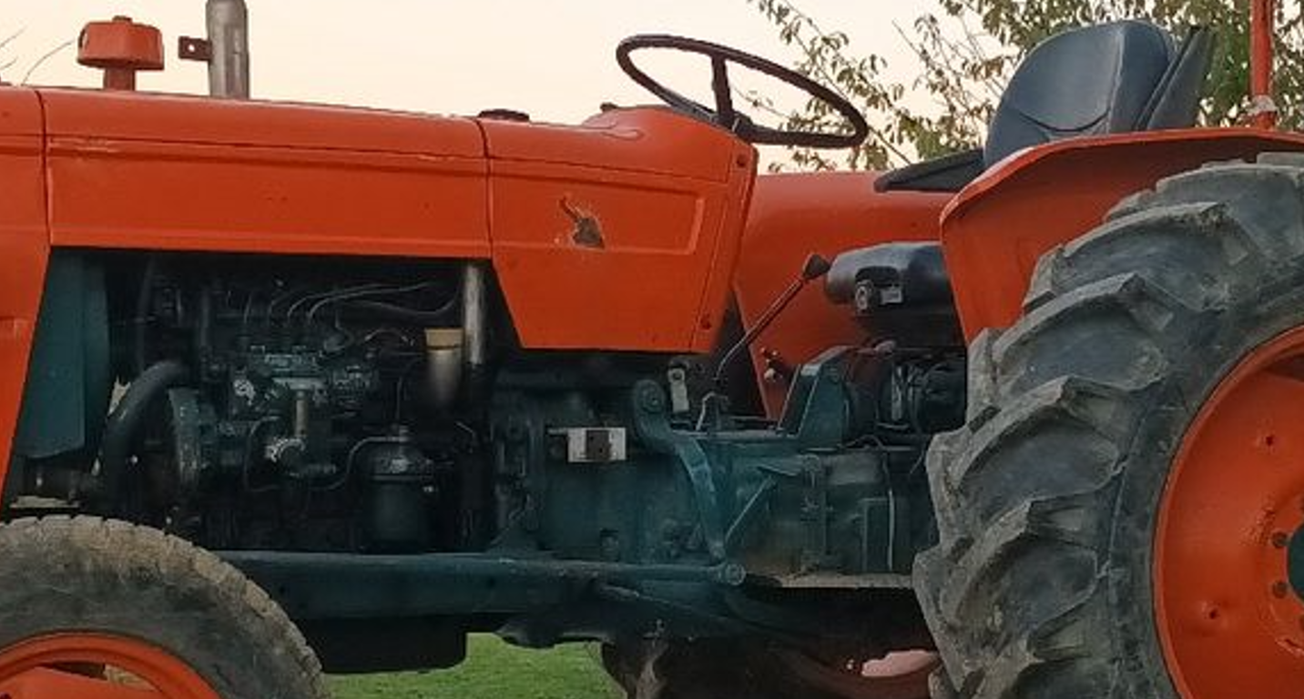

C'est pas le même tracteur que sur tes photos. Voilà le mien
Image relevage: j'ai retrouvé les photos de la restauration
Le relevage est alimenté par le carter boit / pont.
Le couvercle du "filtre" sous le siège est pratiquement plat, pas comme sur la planche du circuit hydraulique.

Merci pour les photos (on ne peut pas les télécharger: sécurité!).
Il est très beau ce tracteur!

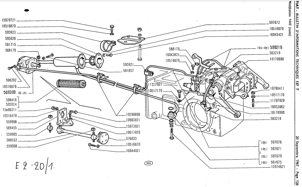

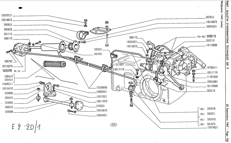

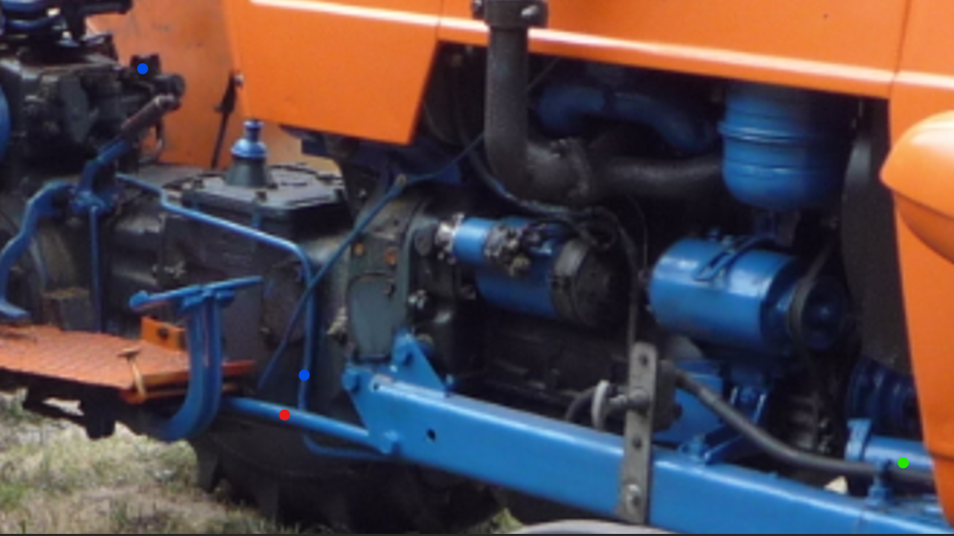

Le filtre doit être devant (point vert) et la pompe au bout du vilebrequin. En fait çà correspond à la 2è vue (E 2.20/1) que je t'ai mis.
Le filtre se nettoie au fuel, bien le souffler après bien-sûr.
Si trop usagé, le changer (en principe si c'est le même que les autres Someca ,ref actuelle 1909134).
Dévisser les 2 vis de 8 pour l'enlever avec le bouchon aimanté.
J'ai mis la même couleur pour les tuyaux ( rouge depuis le pont, bleu vers le distributeur.
Tu peux faire une photo du filtre à air complet pour voir la fixation? Merci.

il s"agit bien des derniers 315 qui possède l'huile de relevage commune avec la boite / pont
donc il est normal que sous le siège sous la plaque il n'y a pas de filtre
JEAN CLAUDE t'a indiqué la position du filtre
les conclusions à tirer une bonne présentation et des photos du tracteurs

Salut Eric, c'est plus clair comme çà: on voit le porte-filtre , la pompe hydraulique devant et les branchements sur le bloc relevage. Belle restauration.
