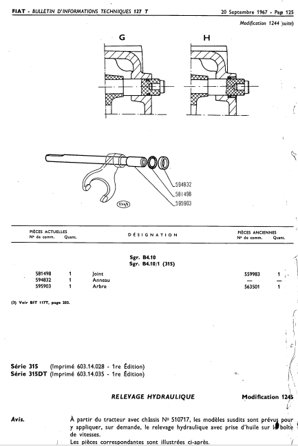

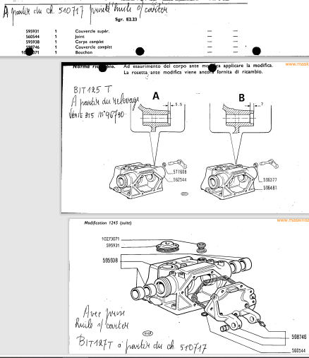

Bonsoir et bienvenu. Une présentation s'impose ainsi que des photos du tracteur.
D'origine le filtre était dans le bloc mais s'il est plus récent , il peut être sur le coté ( ref actuelle1909134 pour celui-là).
315-modif rel 1_2024-05-14 201009.png (58.7 Kio) Vu 18648 fois
315-Modif rel_2024-05-14 200705.png (69.47 Kio) Vu 18648 fois

Vu le n° de châssis de ton tracteur çà devrait être modifié.
Si le tiens comme celui de la photo c'est pas le cas.
Donc, il te faut tous les éléments dans le bloc relevage car le filtre, c'est pas une option!

Re: Someca 315 filtre relevage sous siège
Posté : 18 mai 2024 14:19
si ton tracteur est de 1967 il a peut etre le relevage qui prend son huile dans la boite / pont ?
tu devrais nous faire une photo latérale (coté droit ) du tracteur

Merci pour les photos (on ne peut pas les télécharger: sécurité!).
Il est très beau ce tracteur!
Le filtre doit être devant (point vert) et la pompe au bout du vilebrequin. En fait çà correspond à la 2è vue (E 2.20/1) que je t'ai mis.
Le filtre se nettoie au fuel, bien le souffler après bien-sûr.
Si trop usagé, le changer (en principe si c'est le même que les autres Someca ,ref actuelle 1909134).
Dévisser les 2 vis de 8 pour l'enlever avec le bouchon aimanté.
J'ai mis la même couleur pour les tuyaux ( rouge depuis le pont, bleu vers le distributeur.
Posté : 19 mai 2024 09:35
il s"agit bien des derniers 315 qui possède l'huile de relevage commune avec la boite / pont
donc il est normal que sous le siège sous la plaque il n'y a pas de filtre
JEAN CLAUDE t'a indiqué la position du filtre
les conclusions à tirer une bonne présentation et des photos du tracteurs
