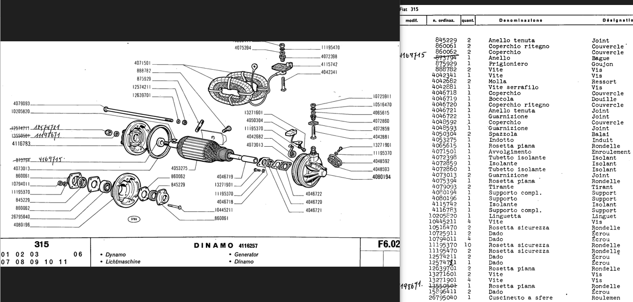

Y'a t'il quelqu'un qui aurait remplacé la bague cuivre dans le couvercle côté charbon?
elle semble montée dans une bague bronze qui est serti dans le couvercle.
Ca doit pas être une opération courante
Merci d'avance si vous avez déjà fait ça

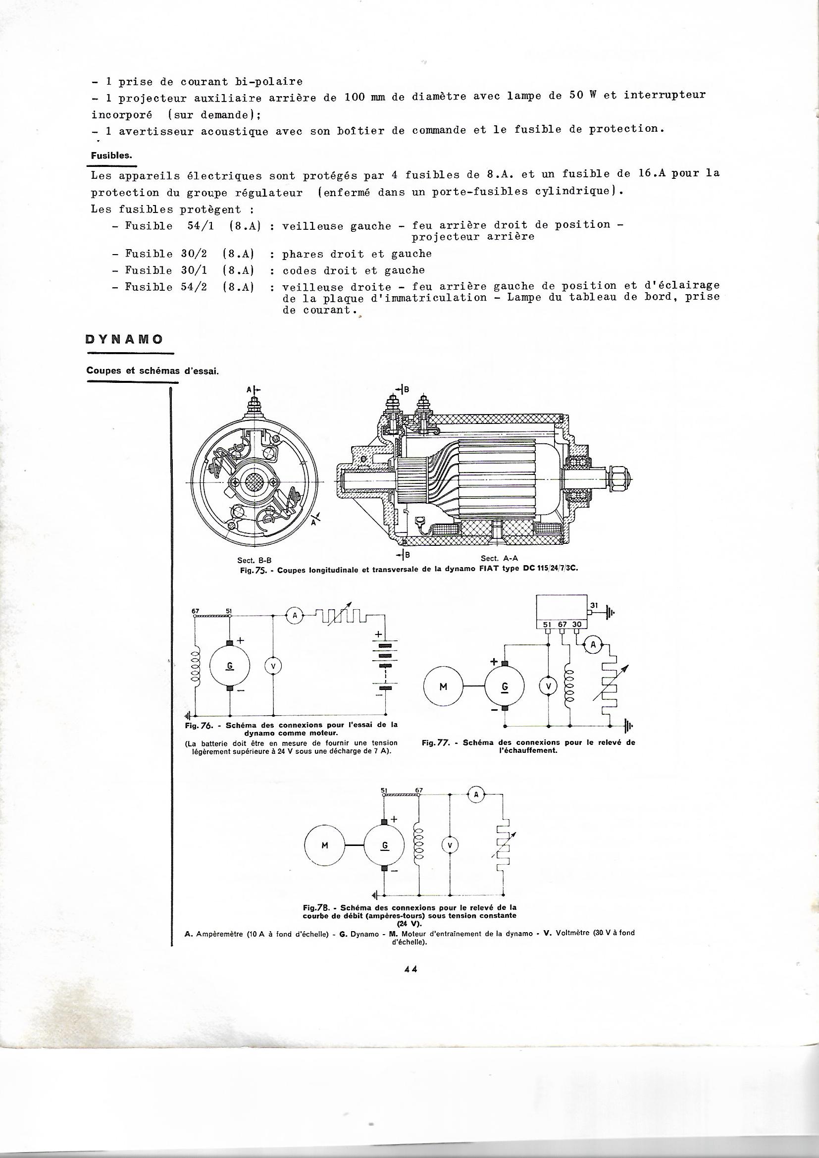

tu peux aussi tester une dynamo en la faisant fonctionner comme un moteur électrique
Re: Dynamo Fiat someca 315
Il faudrait alimenter la dynamo par les bornes de sortie ?

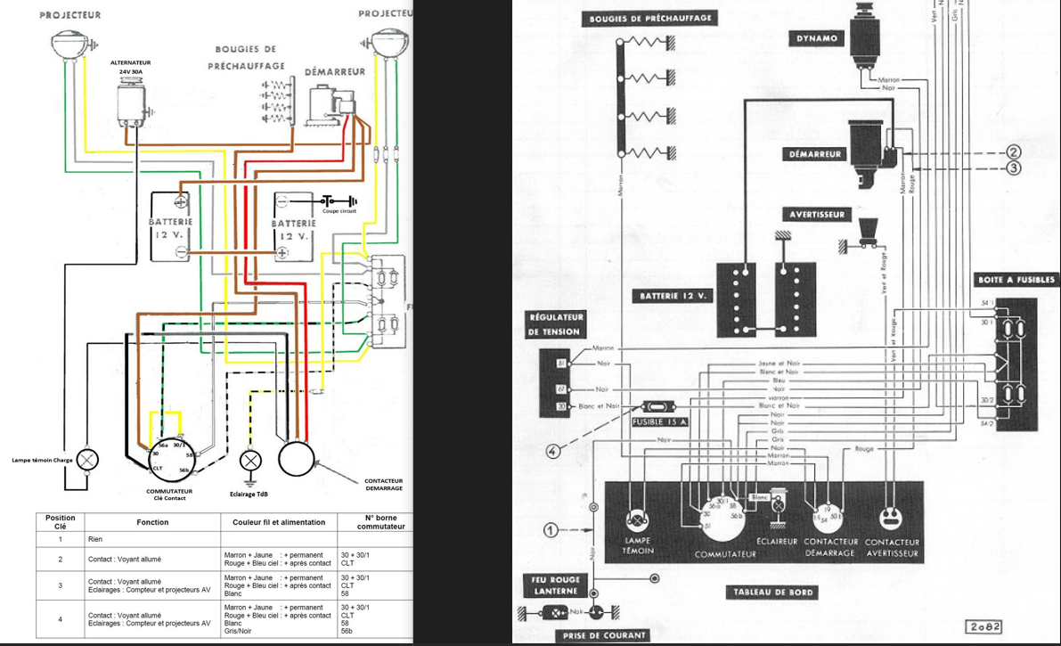

J'ai essayé de faire un schéma en fonction de ce que j'ai sur mon 315
Reste à positionner un Fusible sur le circuit: Je le mettrais entre la sortie D+ et le voyant de charge
mais je ne sais pas si c'est bon, ni la valeur du fusible à intercaler.
L'alternateur est un 24V 35A. Ci dessous le schéma, n'hésitez pas pour les critiques!
Le fil noir sortant de l'alternateur est le D+ (ancien fil vers voyant charge)
Le fil marron est le B+ (vers cosse démarreur, batterie)
Salut Eric, d'après le schéma que j'ai mis à Kévin du SOM 30 B Dynamo, le fusible est sur B+. C'est logique, il faut protéger l'alternateur depuis l'alimentation.
