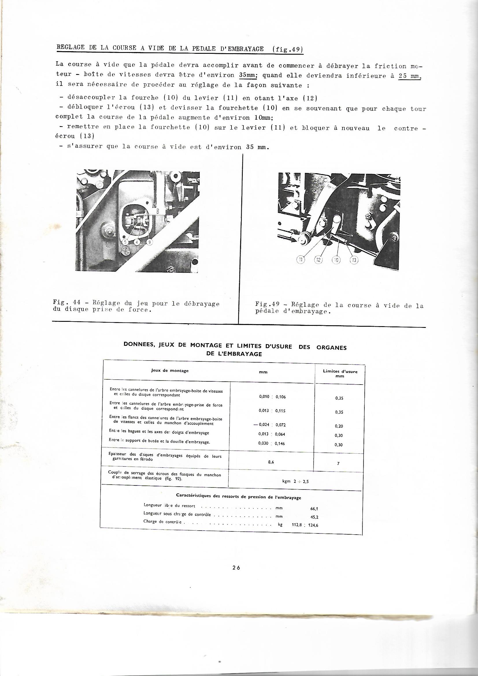

Je voulais savoir si certaines personnes auraient , les bonnes valeurs de réglages des 3 doigts de l’embrayage pdf sur un someca 450N.
J’ai trouvé une doc qui parle de se sujet mais aucune valeur.
Merci 😁
Bonjour journée à tous !
Re: Réglage doigts embrayage pdf 450N
réglage embrayage 450 N (manuel de réparation d'origine)

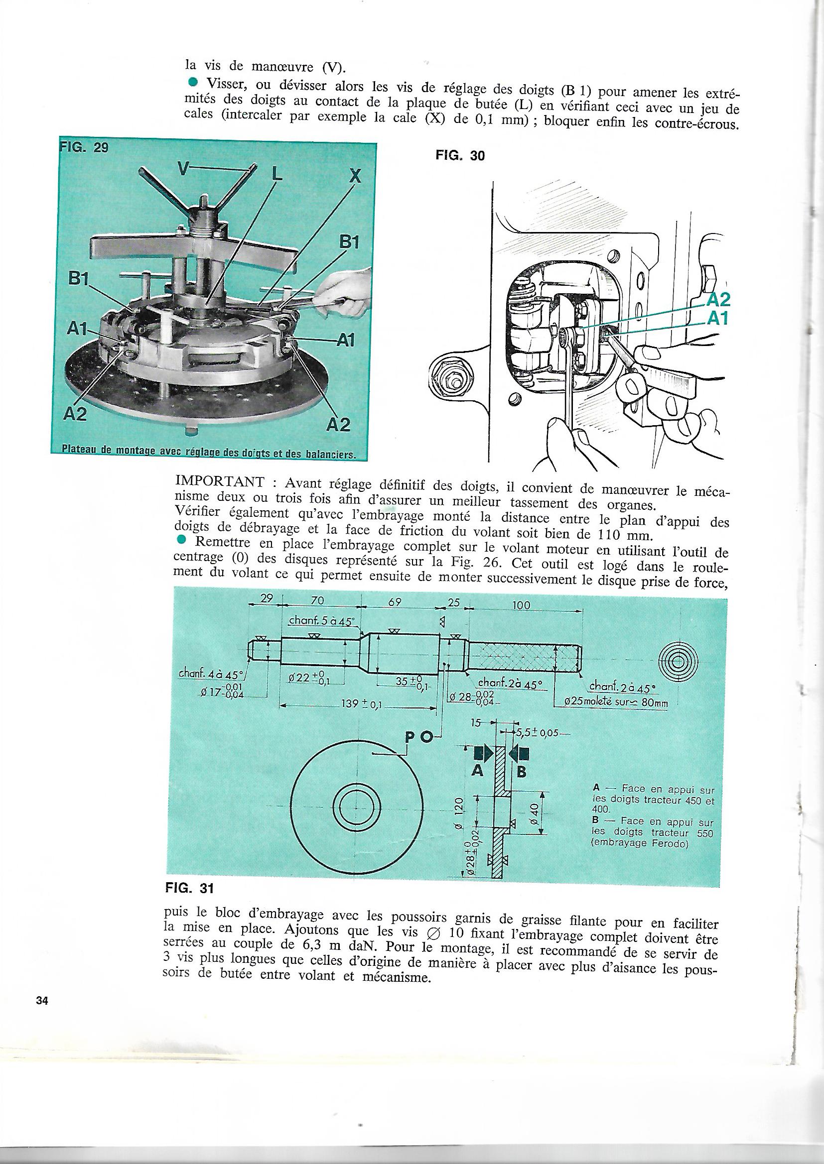

Je n’arrive pas à trouver la valeur qui doit surment être en mm sur le réglage de la fig.30
c'est au dessus de la FIG 30
je te mets en dessous celle du 415 (c'est le meme embrayage)
il faut savoir que le passage de la prise de force est difficile cela a souvent tendance à grincer
embrayage 415

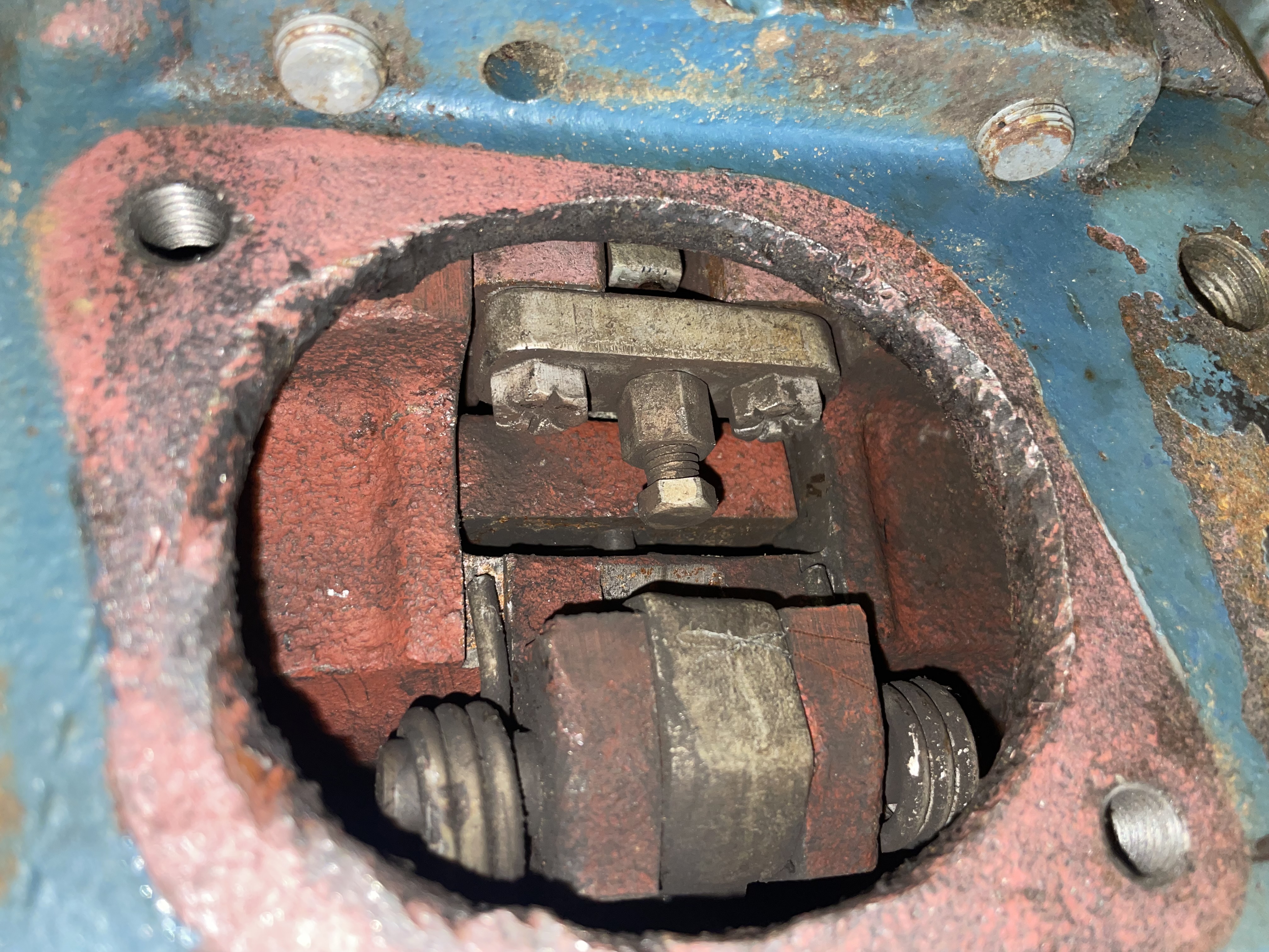

450N
450N
Abel_85
Messages : 55
Enregistré le : 07 juin 2024 13:29
Message non lu par Abel_85 »
Je n’en toujours pas trouvé la valeur pour régler les doigts de mon embrayage de pdf si des personnes savent ou je pourrais trouver cela je suis preneur. 😁

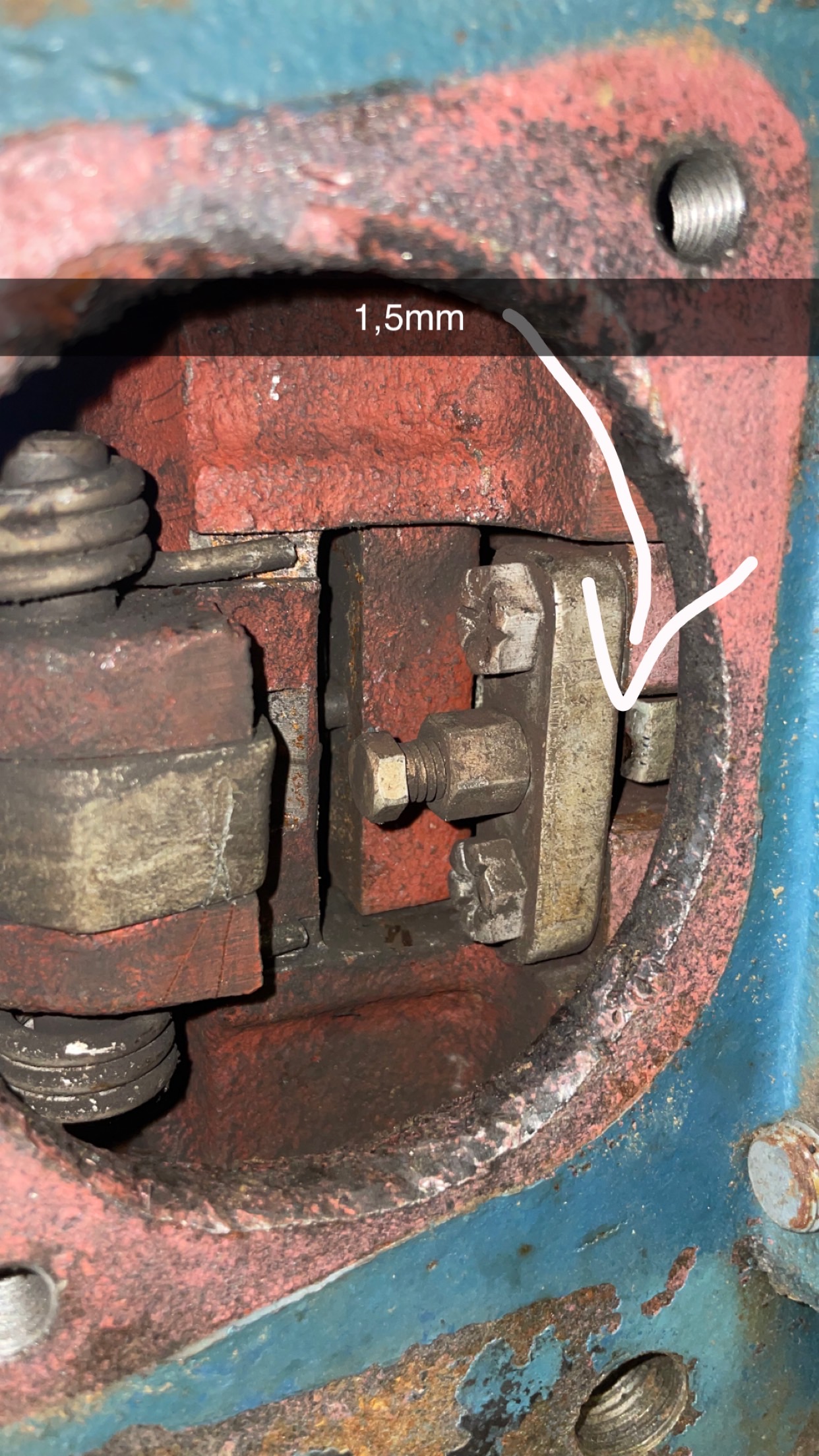

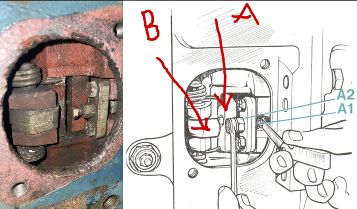

Bonjour et bienvenu, voici quelques infos:
https://www.fiatagri.fr/viewtopic.php?p=41895#p41895
A: plateau; B: doigt; Réglage 1,5mm.
Abel_85
Messages : 55
Les 1,5mm se règle bien ici ?
