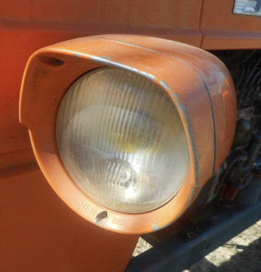

Donc pour les phares pas comme ce là
Mais comme ça pour le 1300 dt
Et les pattes de phare sont comme celle des 550 ? Ou elle sont spécifiques au 1300 ?

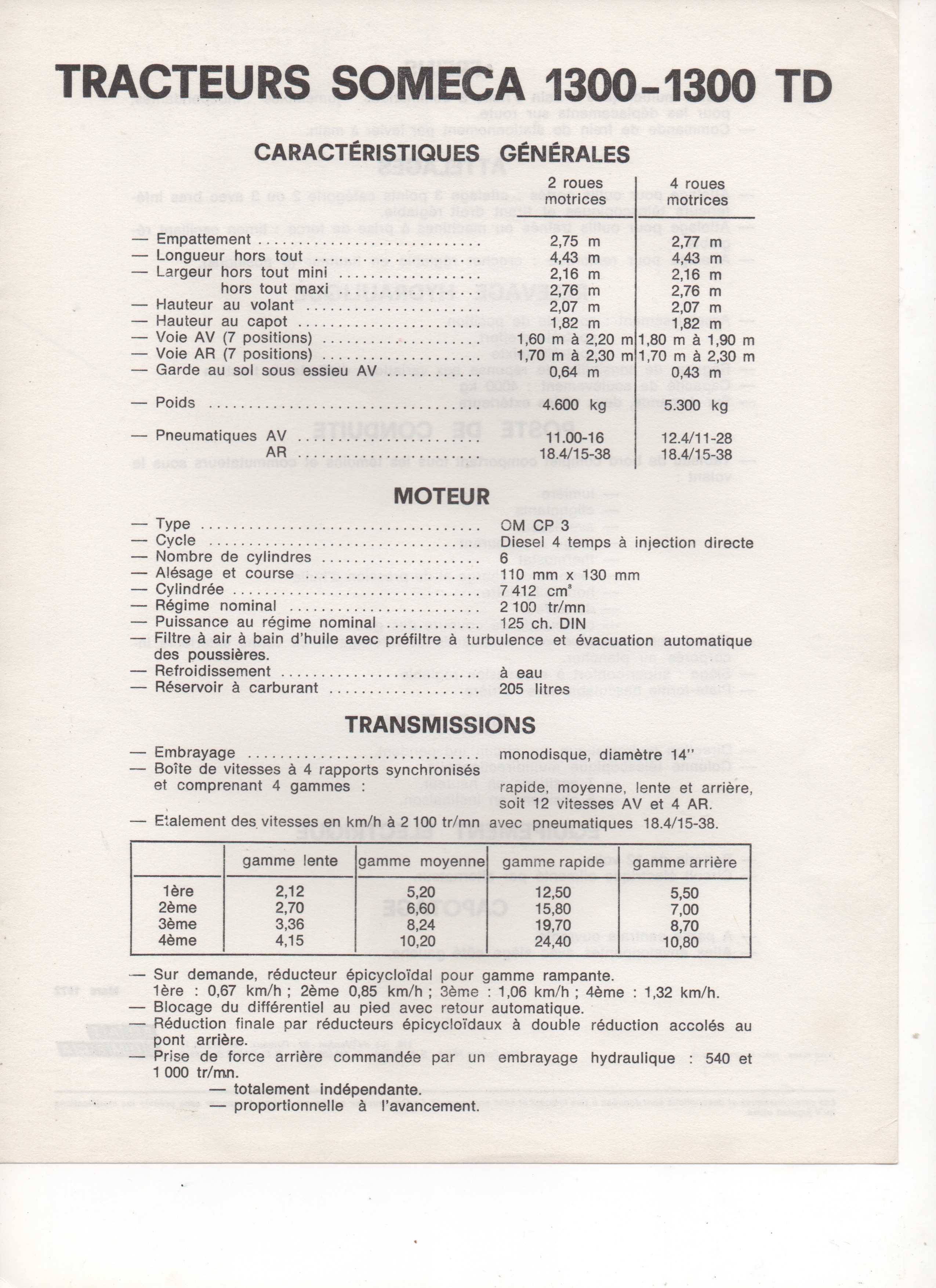

Voici la présentation du tiens , le 1300 TD de mars 1972( avant le Super):
