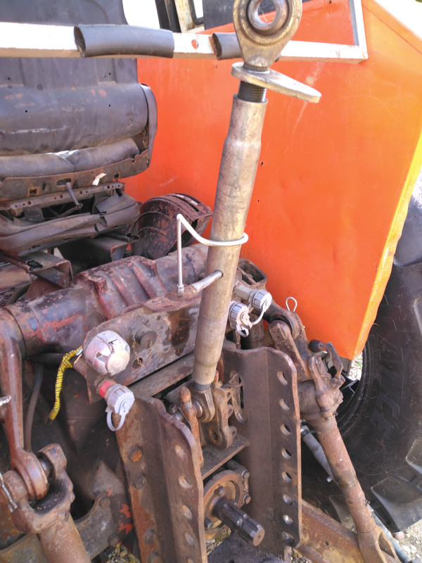

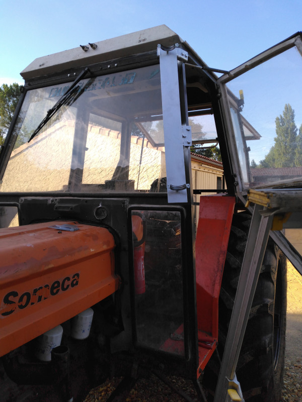

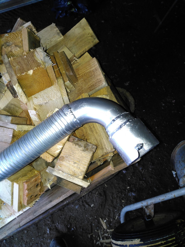

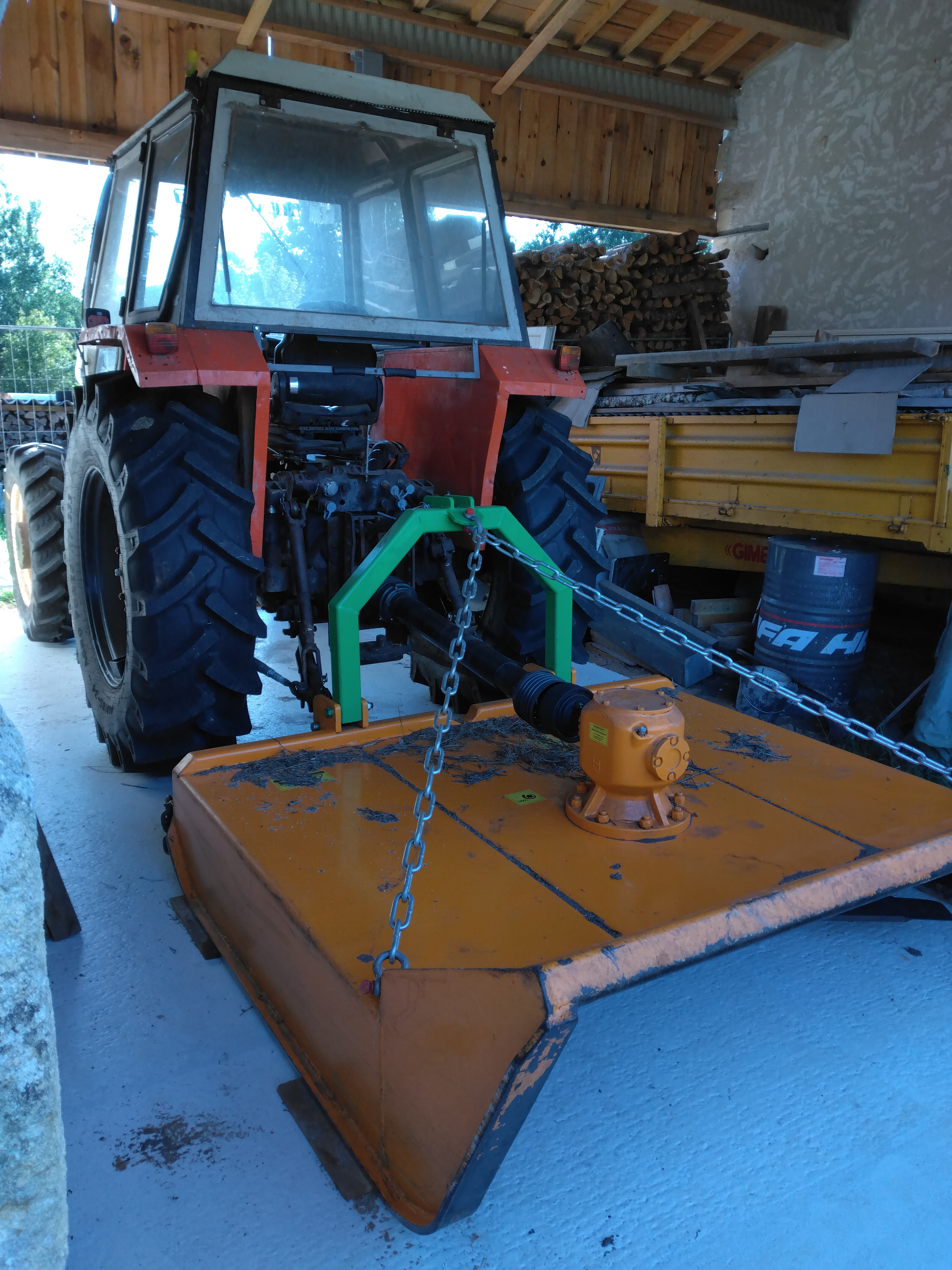

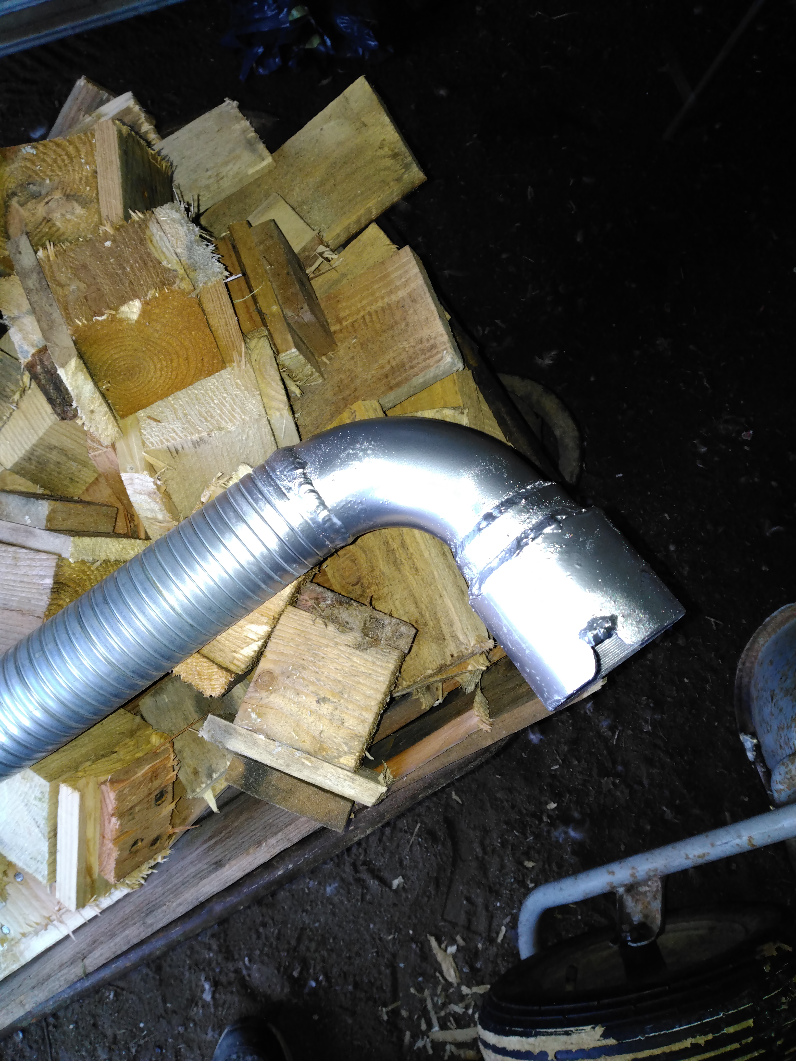

Bonjour à tous, samedi, petit travail suite à un drame évité! En allant dans les bois , j'ai accroché le pot
d'échappement et il s'est juste déboité... :gene: je l'aie remis mais j'ai décidé de modifier avant que la pipe soit cassée, ce que les anciens avaient du faire car elle est ressoudée avec le coude de sortie.
Un support 3 point " maison " réalisé par mon père aussi! :D

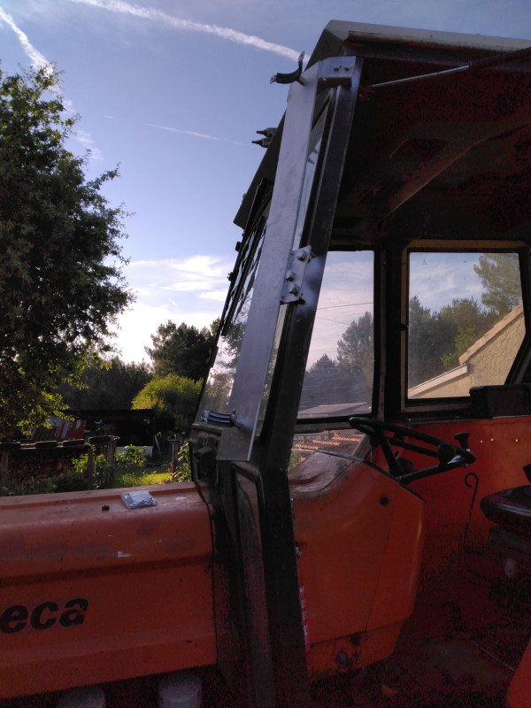

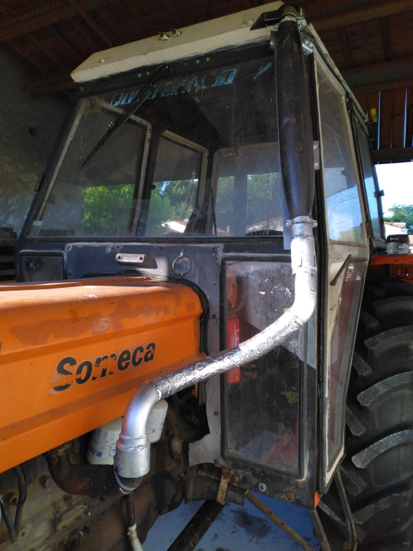

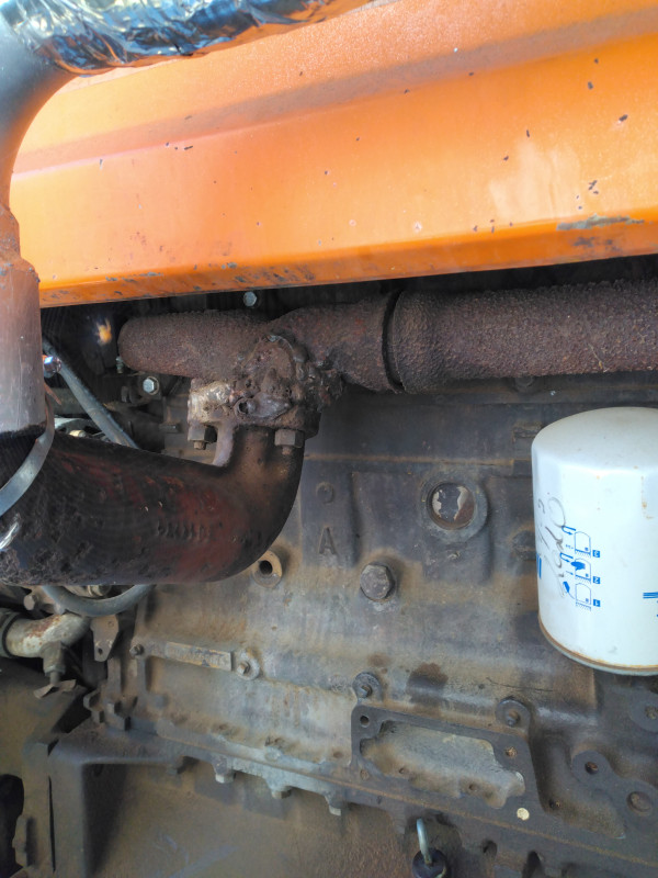

Bonjour, le reste des photos.

Re: Modification échappement
si tu le fixes à la cabine n'oublies pas un bon silent-bloc
Messages : 1017
Salut jj, j'ai mis des colliers série lourdes isophoniques de chauffage, en dessous le tube est en fléxible, sa devrait le faire...
