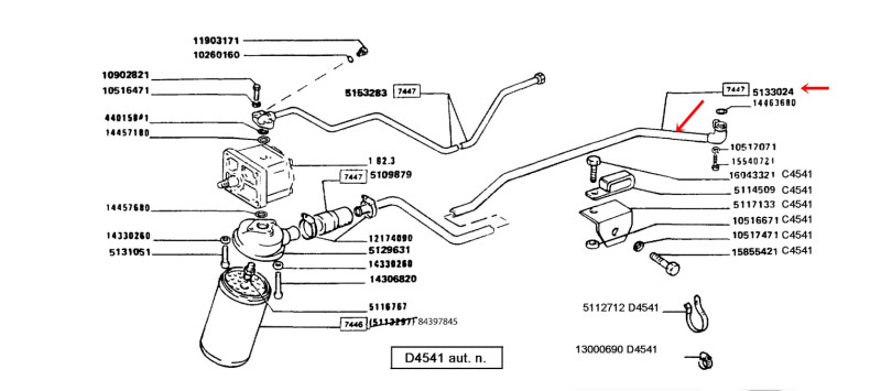

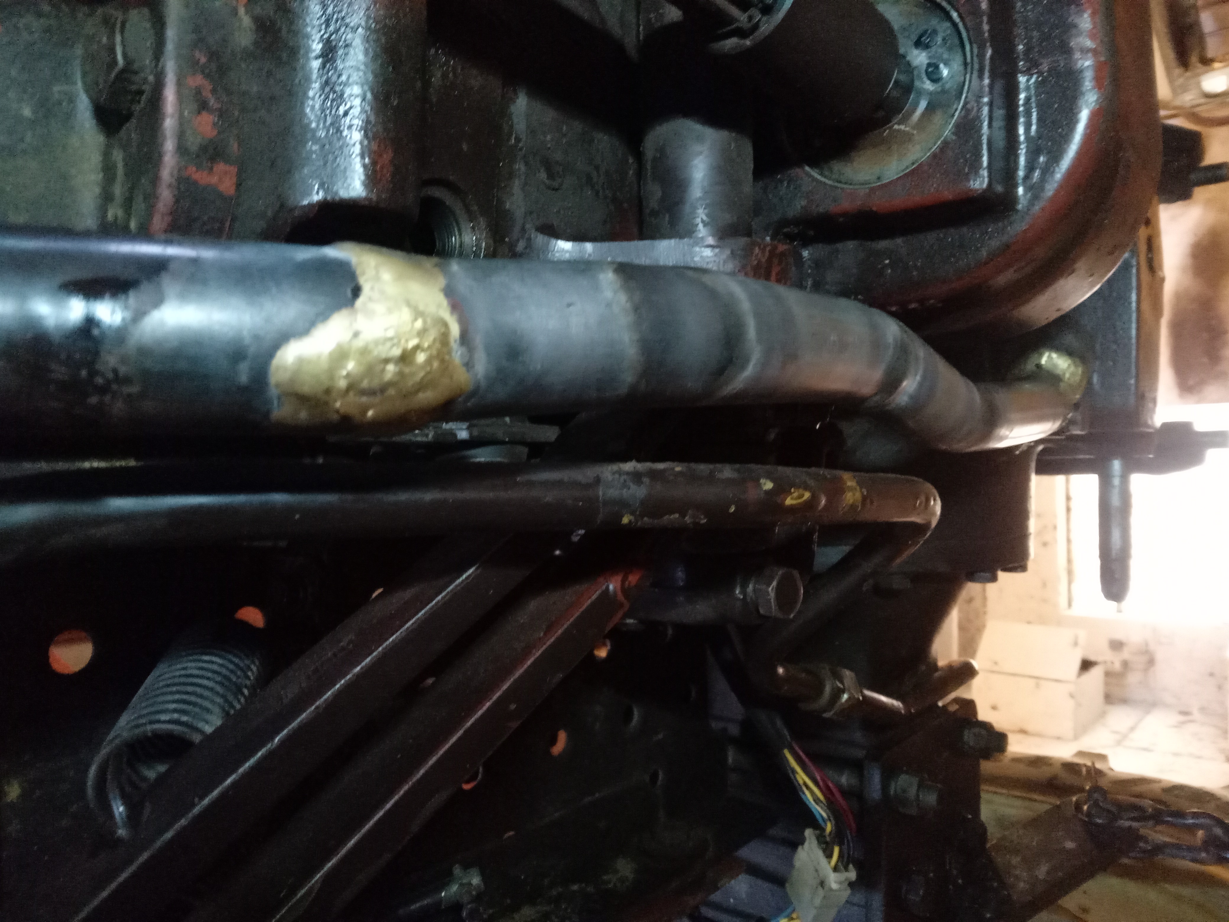

Je traite les diverses fuites sur mon fiat 100-90 , et ce que je pensais ce confirme..
Le gros tuyau rigide hydraulique du dessous, qui relie la pompe au réservoir hydraulique+ boîte de vitesse fuit sévèrement :aille2:
Il à du prendre un choc de son ancien propriétaire, il est bien cabossé et à déjà était ressoudé.
J'aurai bien mis un flexible de même diamètre mais le problème est la fixation côté boîte.
Du coup j'ai recherché ce tuyau sur gogole mais introuvable...
Est ce que JJ ( par exemple :modo: ) aurait la réf dans sa bibliothèque digne du paradis ?
Ou un autre bien évidemment ::d
Messages : 1673
Re: Pièce fiat 100-90 introuvable !
voici la planche de chez new holland
voici un lien
https://www.johnconaty.com/FIAT-90-SERI ... 102303.htm
https://agripartsdirect.com/new-holland ... RbApn9ZkF4
tu le retrouve sur les 100-90 et 110-90 et sur les 980

Bonjour Thierry,
Merci ! Comme d'hab bien joué !
J'avais trouvé la référence 5128201 de mon côté, mais pas toujours évident de trouver la bonne pièce..
Bon c'est raisonnable mais en même temps un peu abusé ~300€ le bout de tube ( taxe+port) ...
Surtout que je rajoute une vidange de boîte par la même occasion et que l'huile est plutôt récente (20lt ajouter en mise à niveau..) ((+ 360€ fut 60lt huile))
Je réfléchis à l'achat d'un neuf, sinon , il n'y à pas de pression la dedans ? Une soudure correct peut elle le faire ?
Sachant aussi que les pièces diminue pour ces vieux tracteurs et que si ca lâche dans quelques temps je risque le "out of stock"
Je suis perdu :hehe:

une précision l'huile pont / boite ne communique pas (théoriquement)
tu peux essayer une brasure normalement cela fonctionne ou regarder si ce n'est pas plus facile de trouver de la gamme 80

J'ai eu le même soucis sur mon 45-66 .
J'ai acheté du tuyau hydraulique dans une boîte qui fait du montage et réparation hydraulique.
J'ai coupé a l' endroit qui était bon et dessoudé au niveau du raccord de boîte.

Ta brasure c'est quoi comme baguette ? Cuivre ou laiton?
Karrikarte
Messages : 65
Enregistré le : 02 nov. 2023 21:01
x 18
x 7
Message non lu par Karrikarte »
Du laiton je crois

Je vous donne des nouvelles de la pièce.
Impossible de la réparer j'ai tout essayé... :/
Après avoir fouillé le net et avoir trouvé des prix allant jusqu'à 380€ taxe+ fdp 99€ j'en ai trouvé un en Hollande pour 112€ tout compris :super:
