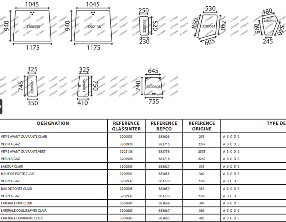

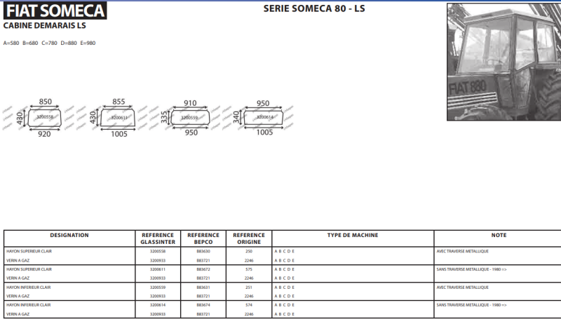

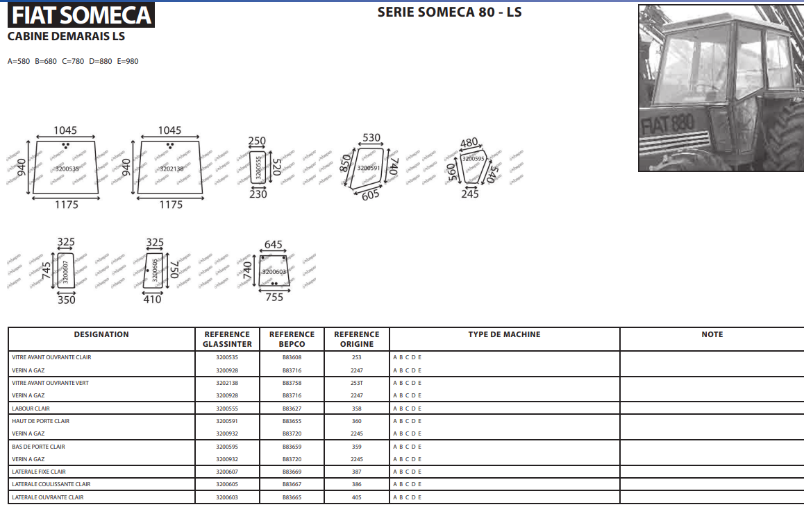

Je viens vers vous car j'aurais besoin de quelques conseils avisés :
Quelqu'un aurait-il la référence des vérins de porte pour cette cabine ?
Je suis également à la recherche de la référence de la vitre arrière. il s'agit de deux verres avec un joint silicone. J'ai la partie supérieure mais pas la partie inférieure
D’ailleurs, est-ce que certains d'entre vous ont tenté de la remplacer par du polycarbonate ? Si vous avez des retours d'expérience, je suis très intéressé !
Si l'un d'entre vous possède la doc pour cette cabine, je serais ravi de la consulter car je peine à la trouver.

Bonjour Jeanyvon
Tu es le bienvenu sur le forum.
Voici les références des vitres et vérins de la série LS DEMARAIS pour la série 80 :
Cabine DEMARAIS Série LS-vérins et vitres hayon série 80_2024-09-26 130334.png
Cabine DEMARAIS LS-Vitres et vérins pare brise portes série 80_ 2024-09-26 130757.png

tu as la cabine DEMARAIS LS la différence entre simple,confort ou super confort vient du capitonnage intérieur ,
du chauffage & de la ventilation
par contre tu as deux montages de vitre sur le carreau arriere :
deux vitres avec traverse métallique
deux vitres reliées entre elles par du silicone
la dimension est différente

jj a écrit : 26 sept. 2024 13:46 tu as la cabine DEMARAIS LS la différence entre simple,confort ou super confort vient du capitonnage intérieur ,
niveau capitonnage, je n'ai que sur les montant entre les deux fenêtre où j'en ai. j'ai du chauffage et ventilation.
ah oui ! merci de l'info pour la spécificité. je me serai surement fait avoir.
Comme pour les vitre latérale d'ailleurs, j'ai cru voir que certain les avaient en coulissantes.

C'est extrait de ce doc.Si tu veux ,je peux t'agrandir ce qui te concerne.
GLASSINTER_FIATSOMECA_FR_WEB_compressed.pdf
(4.79 Mio) Téléchargé 877 fois
