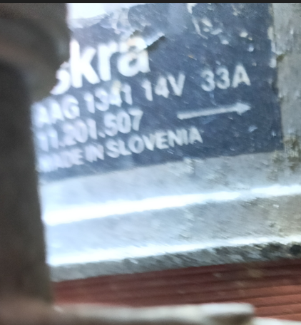

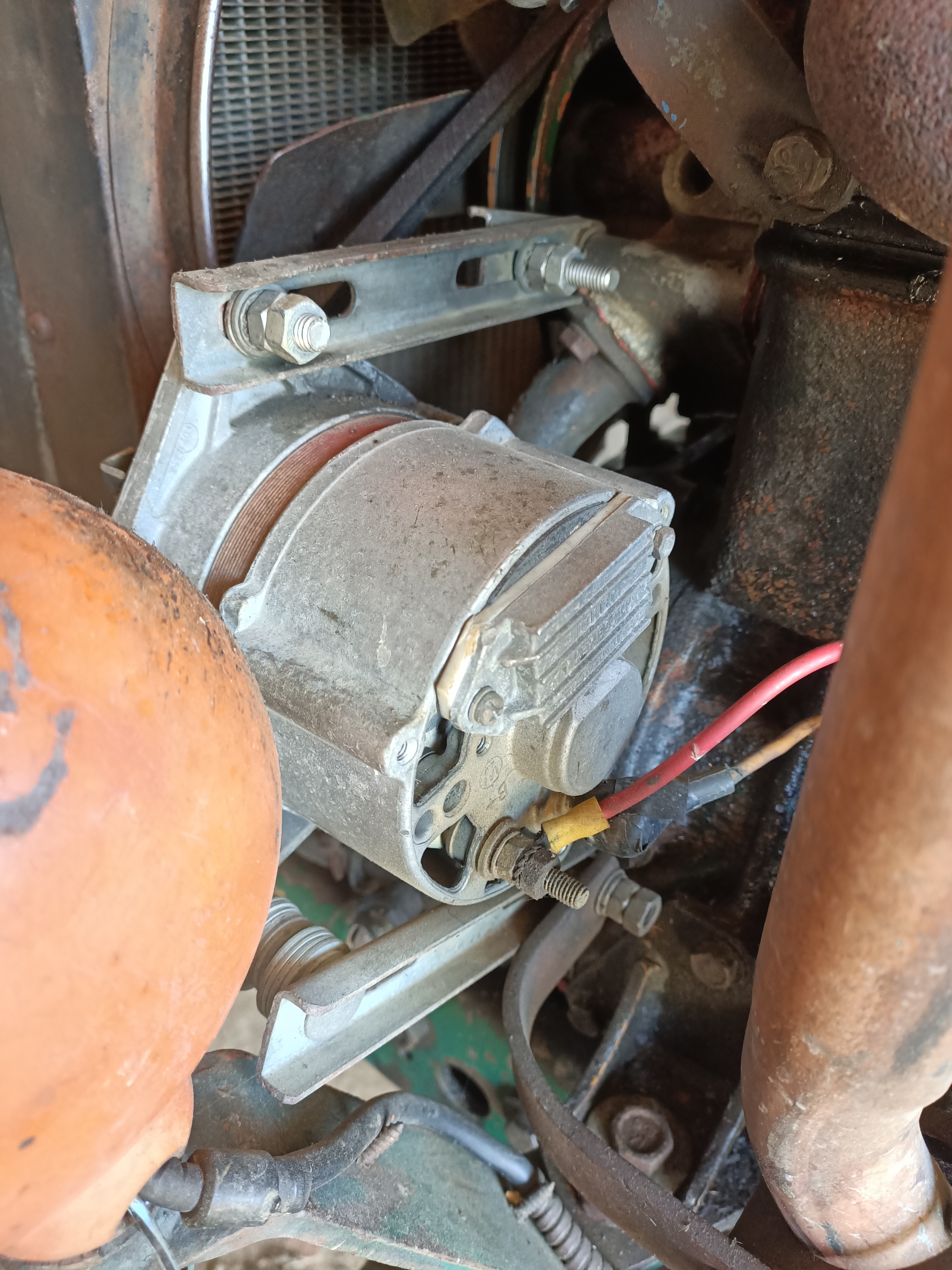

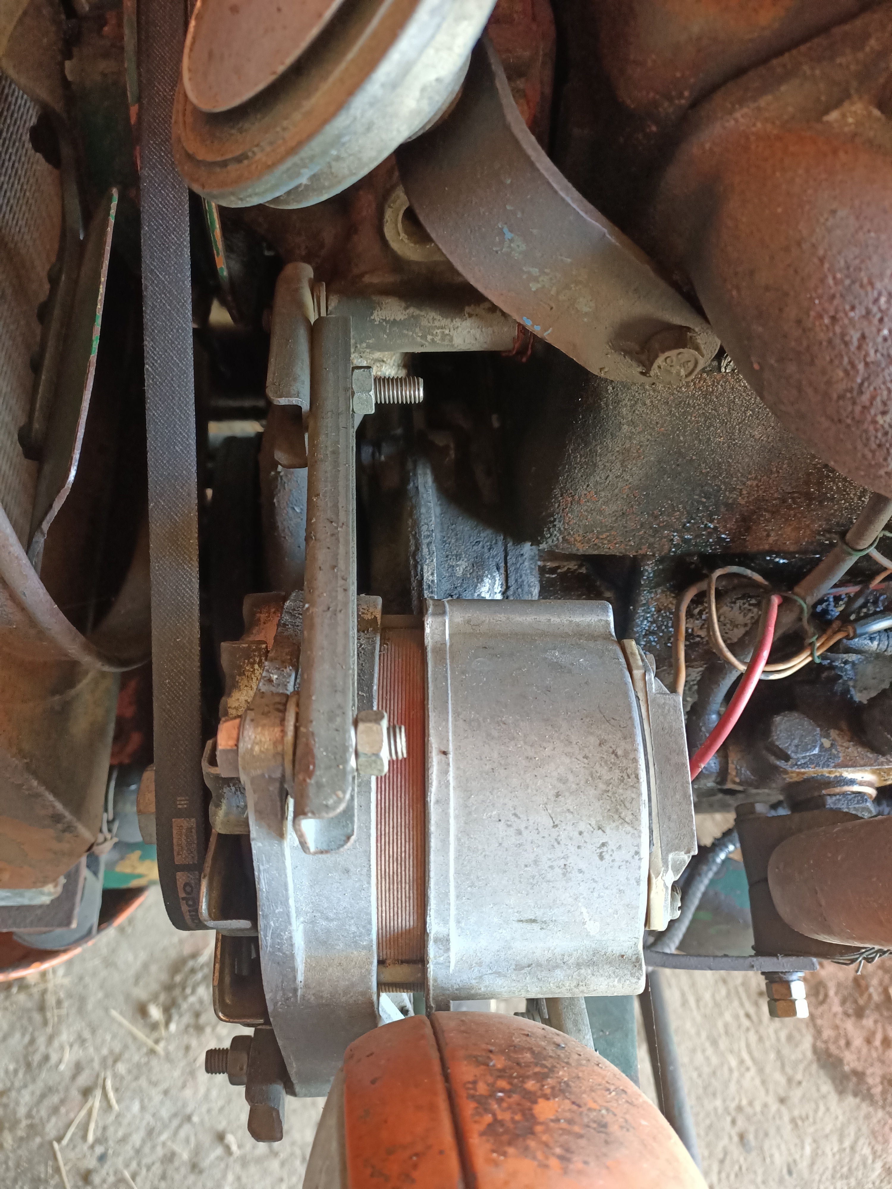

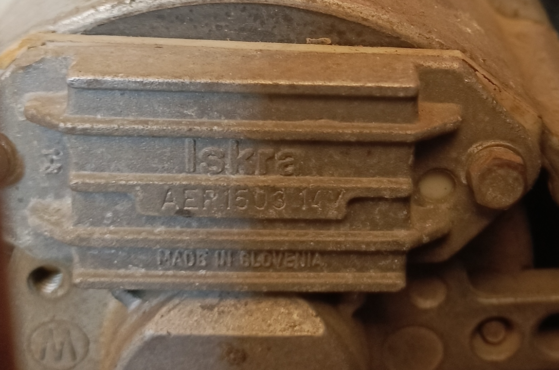

Bonjour, voici ce que j'ai monté le 10/04/2010 sur mon SOM 25 D: un ISKRA , AAG 1341 ,14 volts 33 Ampères avec régulateur incorporé AER 1503 ,14 volts et çà va très bien. Mais peut -être que tu peux faire à moins d'ampérage.
Capture d’écran 2024-11-05 125224.png (274.4 Kio) Vu 3462 fois
