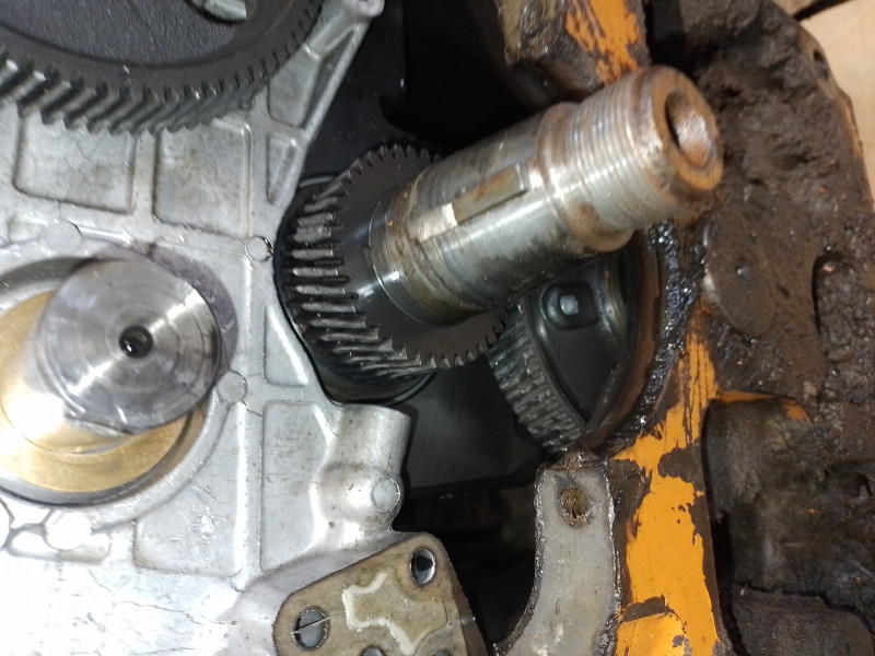

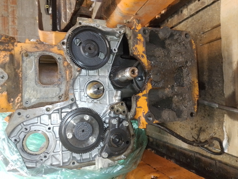

J ai un 555 tracteur à chenille de 1969
La distribution à cassé suite à la rupture du petit tuyau qui l'a lubrifi
Je recherche donc une distribution complète de moteur type 8045.01 ou .02
Ou un moteur
Et si quelqu'un a déjà rencontré ce type de problème sur cet moteur

la plupart de la casse sur la distribution venait de l'entrainement de la pompe hydraulique

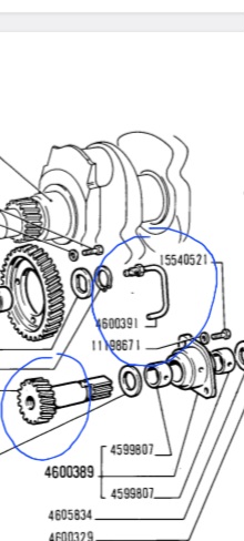

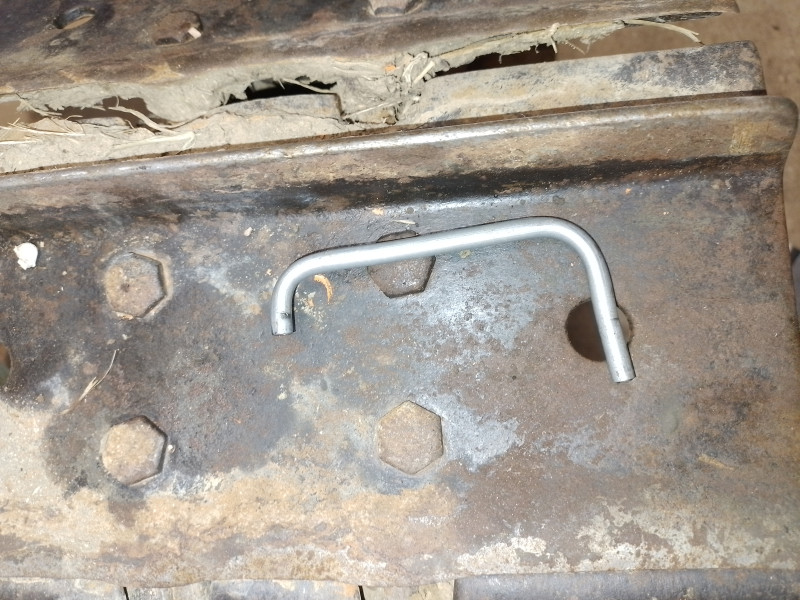

J ai trouvé cette fiche technique qui monte mon tuyau qui a cassé
Du coup les pignon les plus abîmer sont ce du bas
Celui de la pompe à huile ou de la pompe injection sont moi abîmé (mes hs quand même)
La distribution ne ses pas décaler car on a pas insisté
