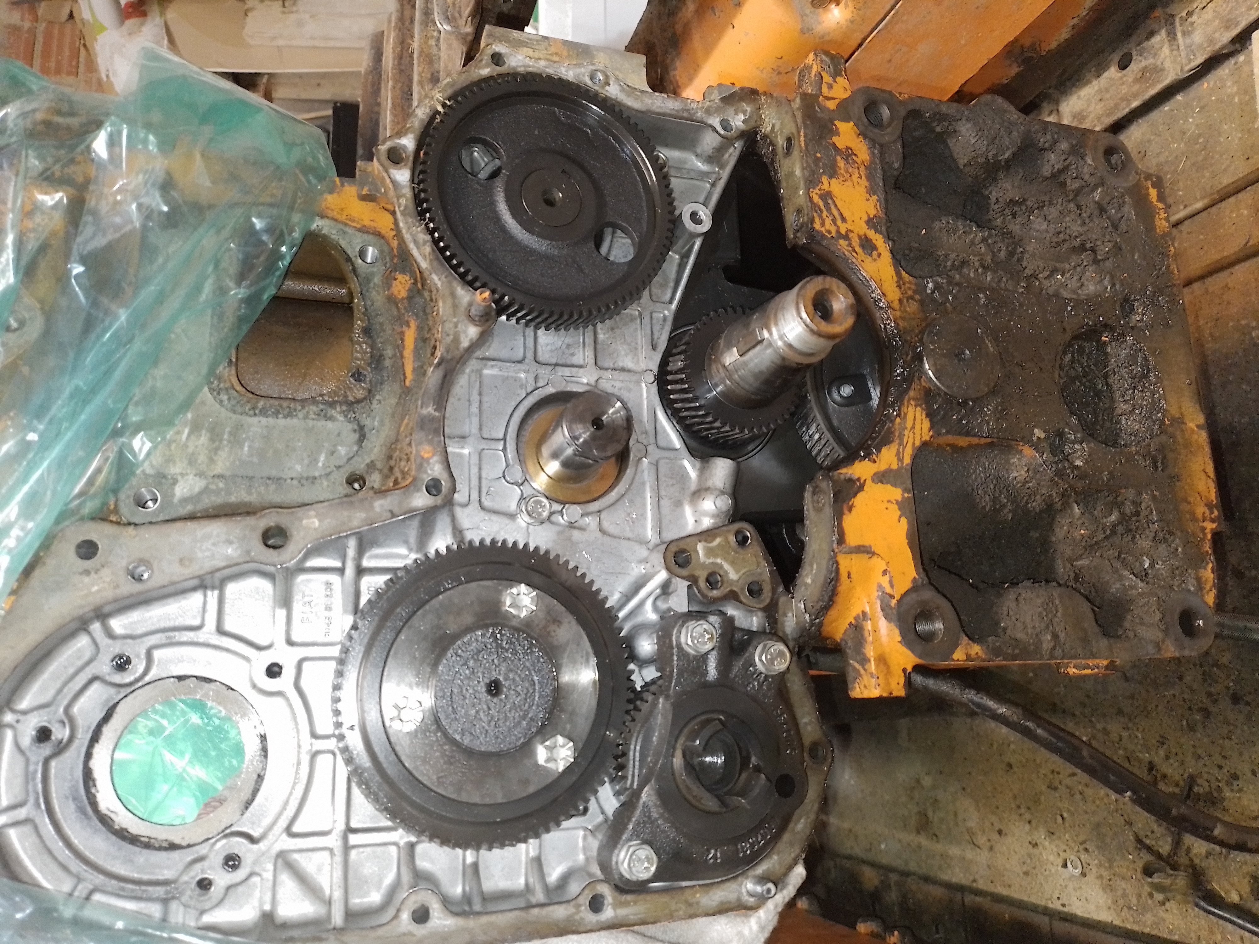

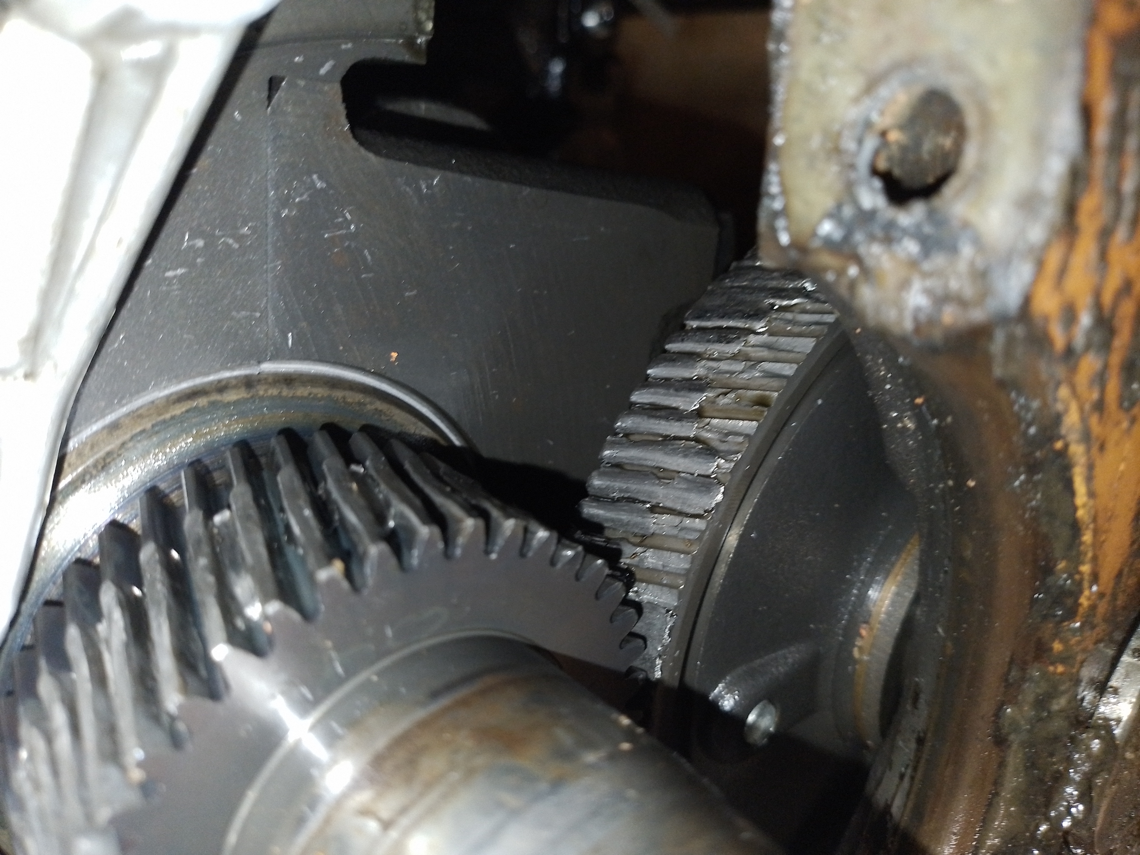

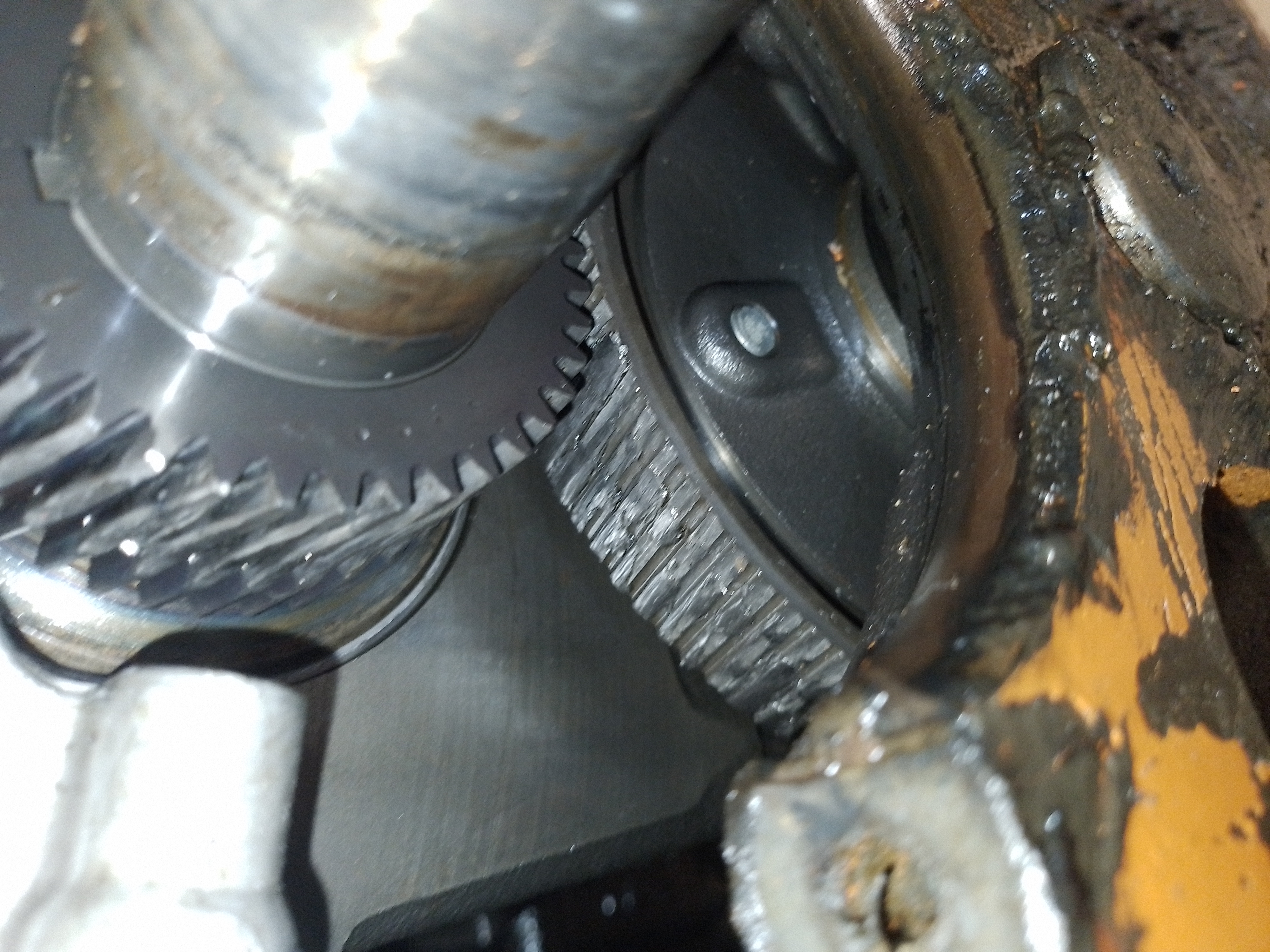

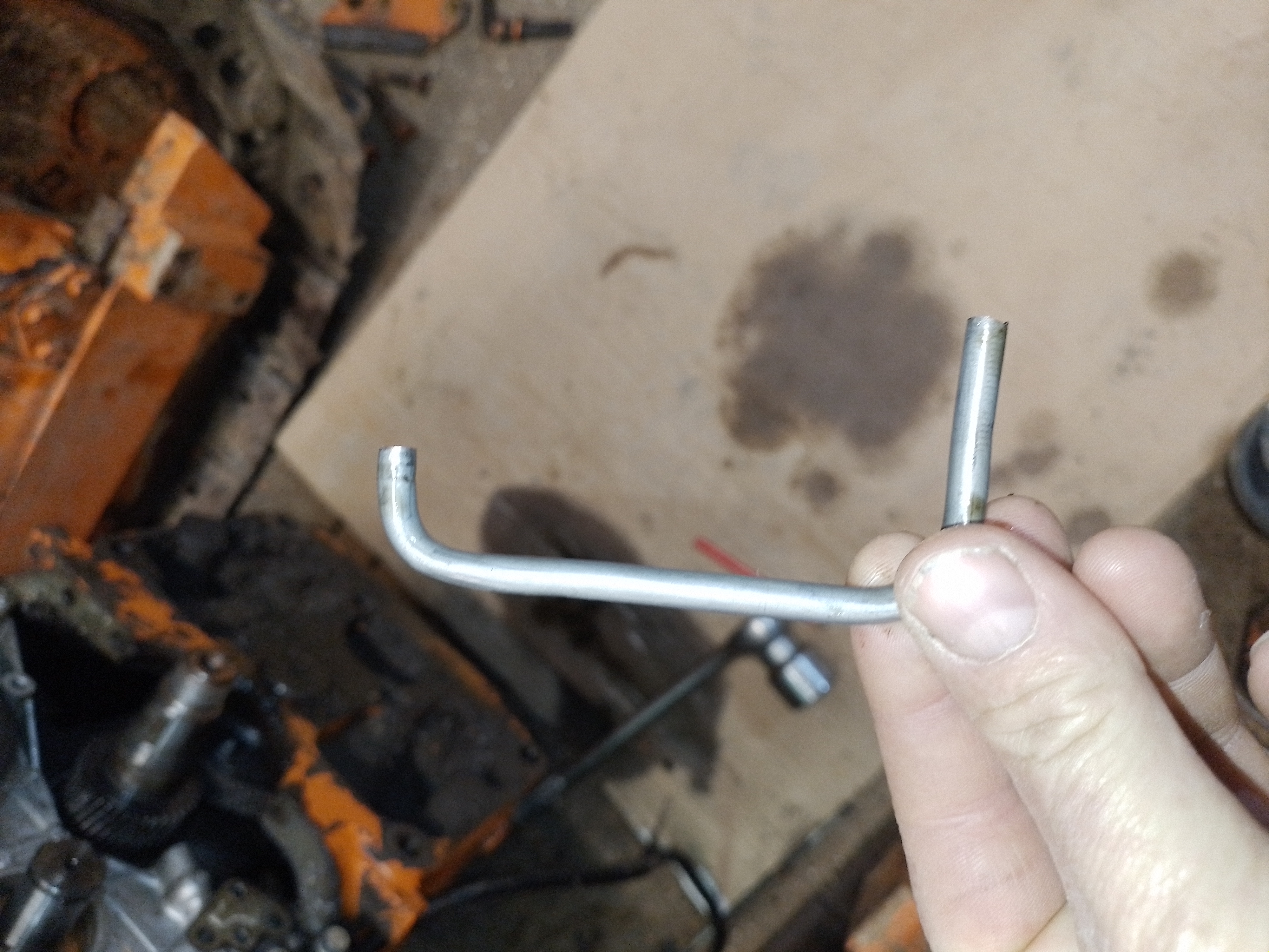

Je vous partage ma panne de distribution sur un 555 chenille de 1969
Trouver à la vidange un petit tuyau qui lubrifié la distribution
Les plus endommagé sont les pignon du bas

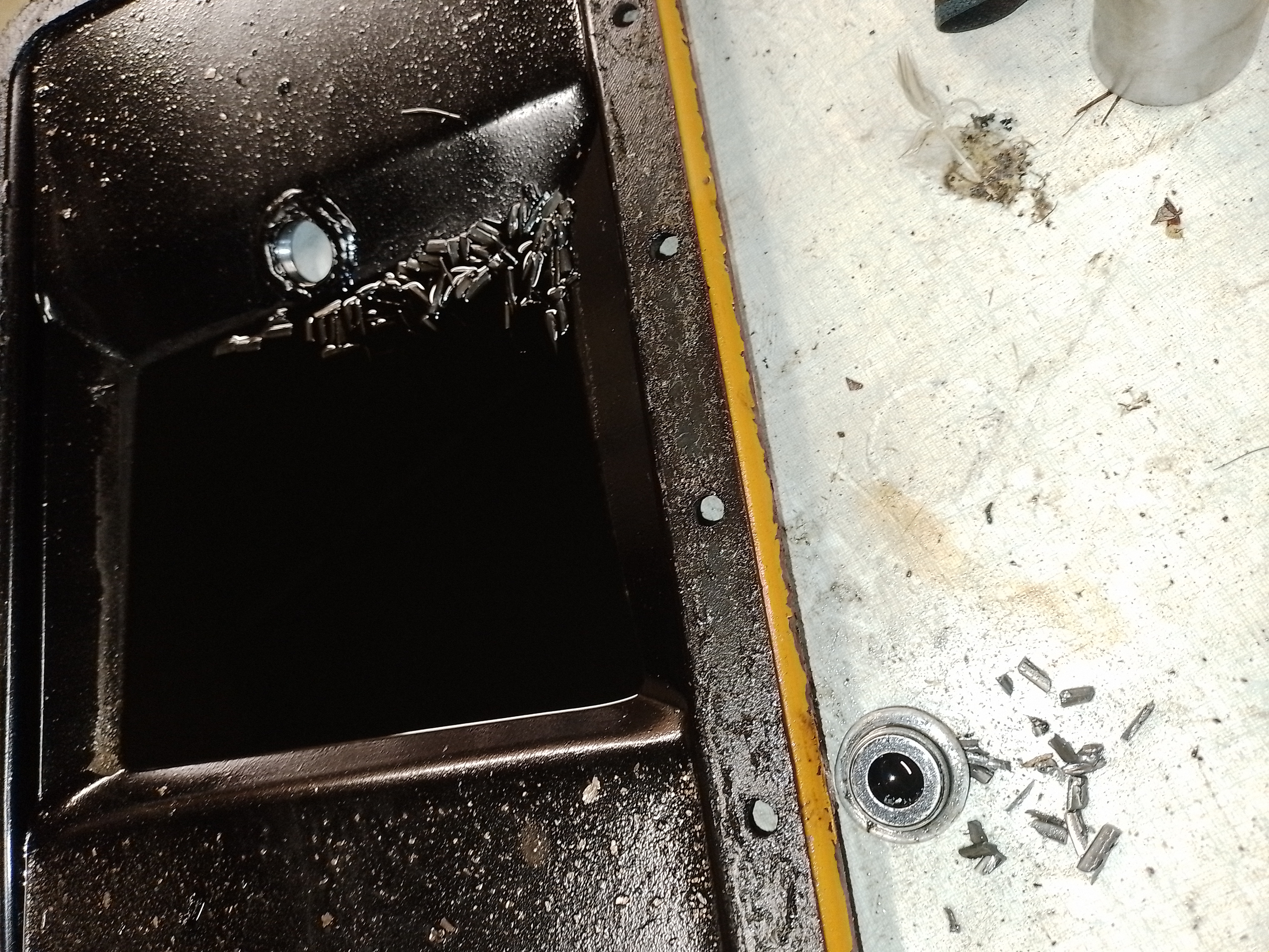

Les dents sont dans la vidange

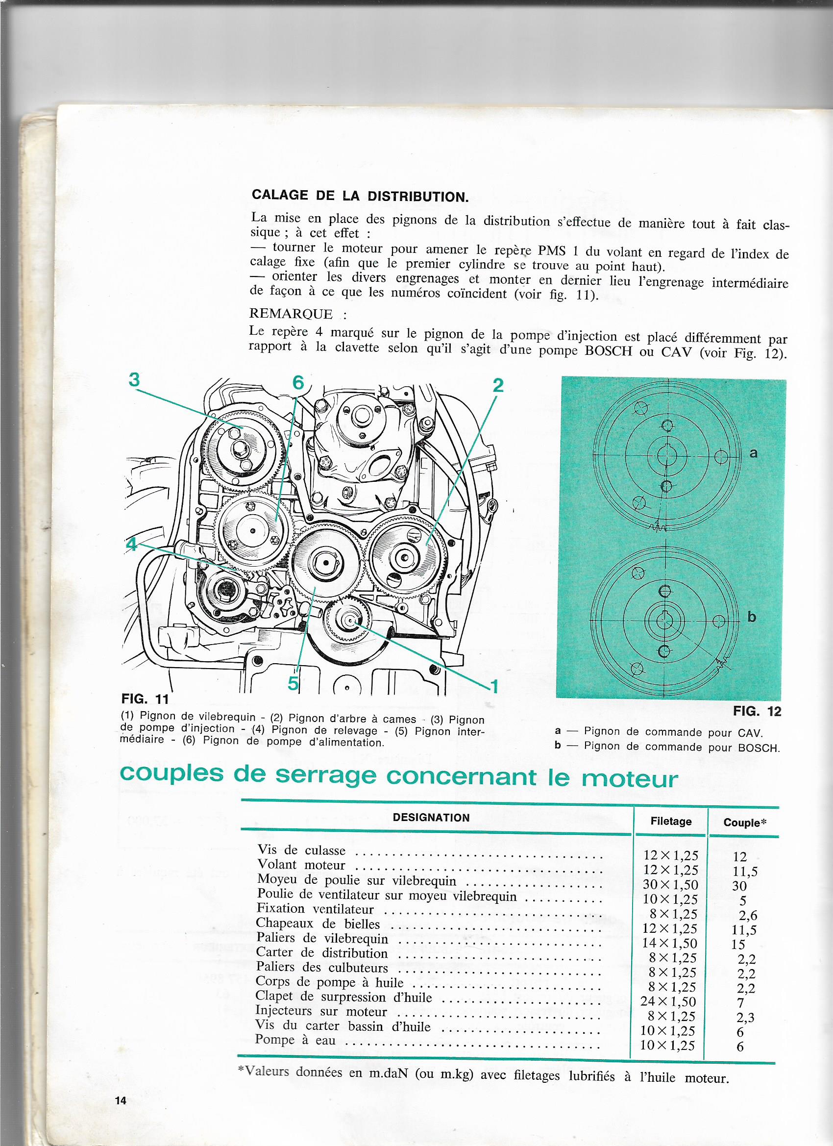

Re: 555 du 82
tu peux aussi regarder sur les 3 cylindres des moteurs 8000
Messages : 3697
Re: 555 du 82
une parenthèse qui pourra te servir peut-être un jour!
