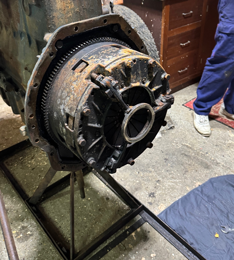

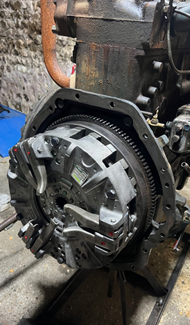

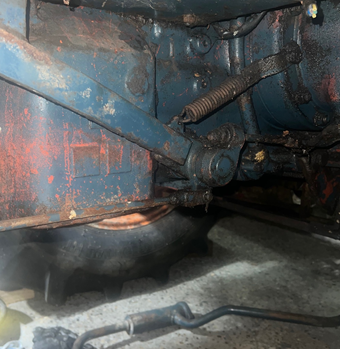

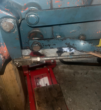

je met les photos de ce qui était à l'origine
