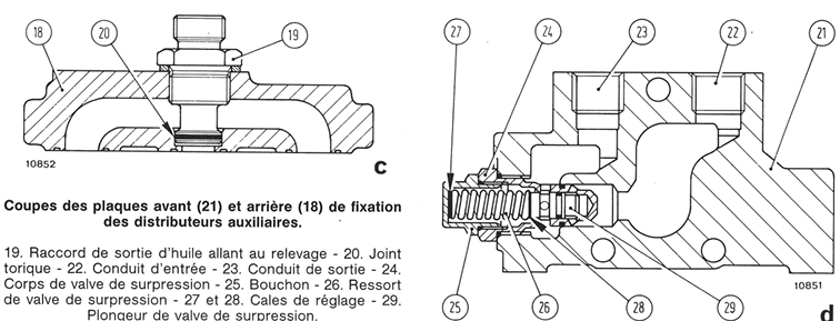

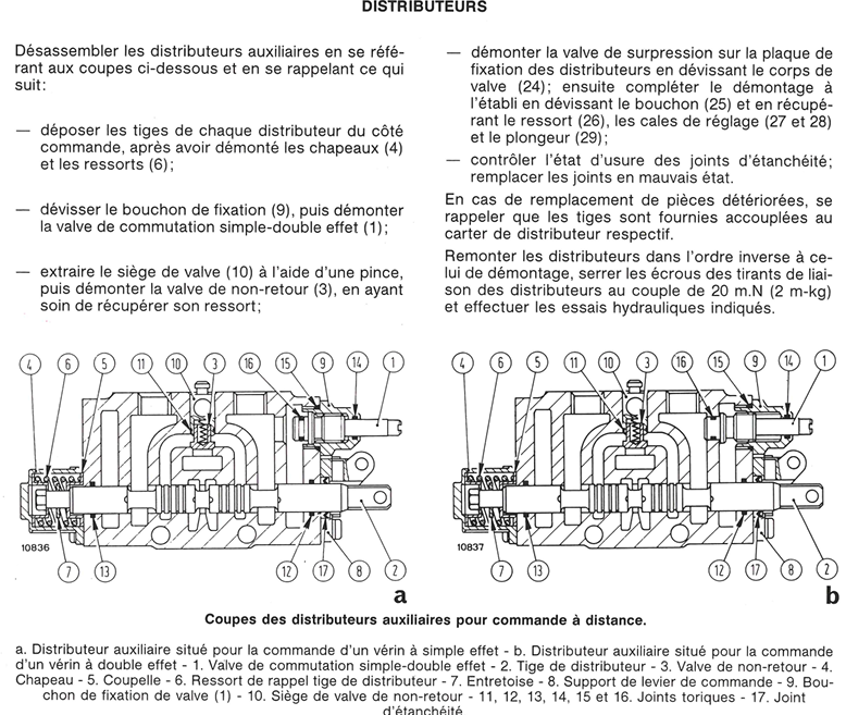

Bonsoir, schémas distributeurs en simple ou en double effet:
Distributeur simple et double effet_ 2024-12-02 184259.png (279.93 Kio) Vu 6406 fois
suite_ 2024-12-02 184514.png (107.9 Kio) Vu 6406 fois

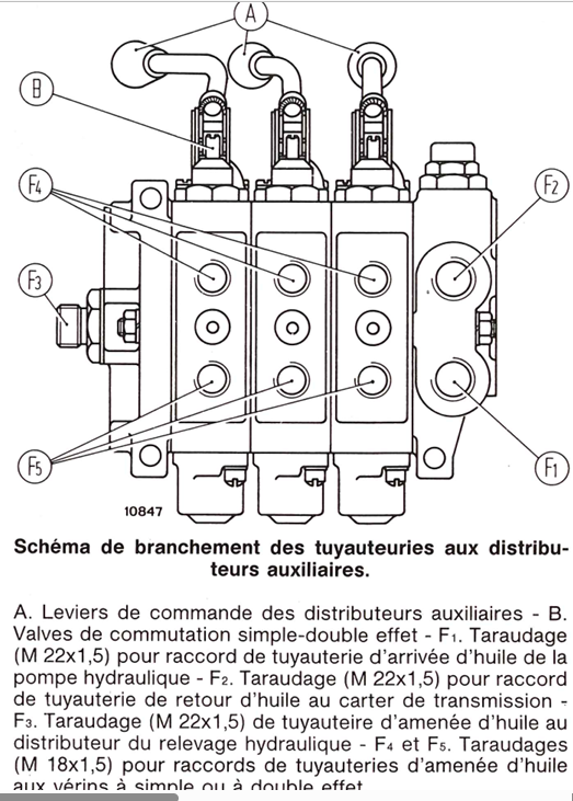

Re: distributeur fiat 680 h
Posté : 02 déc. 2024 19:06
6_ 2024-12-02 190352.png (307.73 Kio) Vu 6398 fois

Posté : 03 déc. 2024 13:35
je t'ai déja répondu :
il te faut un distributeur double-effet qui s'intercale entre la valve de freinage et le distributeur simple-effet comme
cela tu resteras en origine mais il te faut démonter le bloc du tracteur
dans un premier temps va voir dans une casse de tracteur avec un peu de chance tu trouveras un ensemble c'est tres facile à reconnaitre tu as 3 manettes : valve de freinage ,bloc distributeur et un autre bloc pour fermer l'ensemble
par contre si tu trouves un distributeur double-effet il faut impérativement que ce soit un élément central
