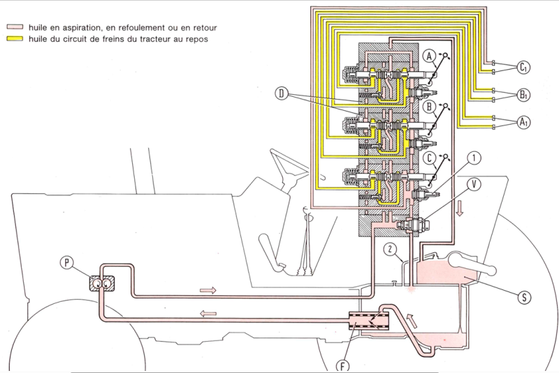

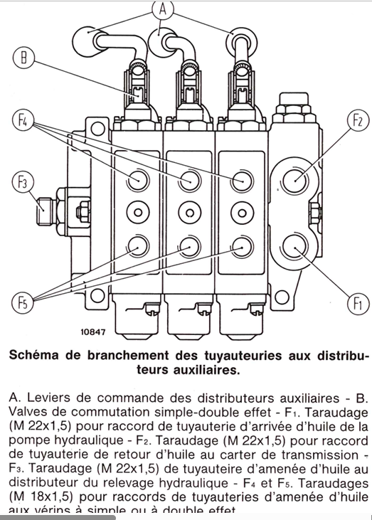

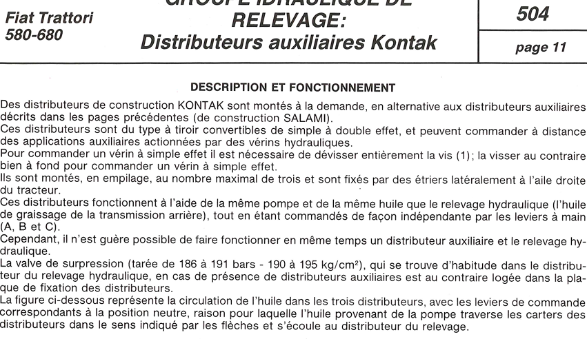

Bonsoir, schémas distributeurs en simple ou en double effet:
Distributeur simple et double effet_ 2024-12-02 184259.png (279.93 Kio) Vu 6392 fois
suite_ 2024-12-02 184514.png (107.9 Kio) Vu 6392 fois

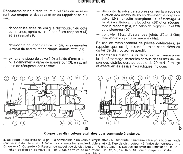

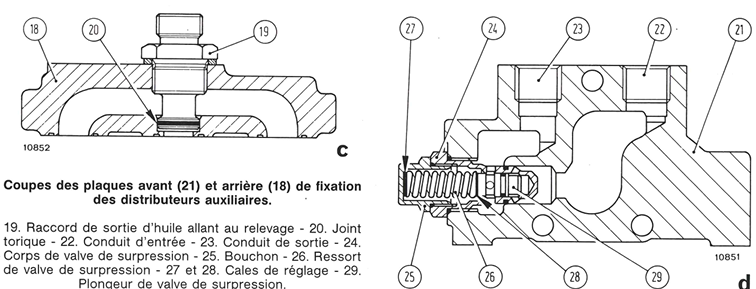

Re: distributeur fiat 680 h
comme j'ai déja indiquer ce n'est pas un KONTAK c'est un SALAMI
pour info les 780 & 880 avaient de base un seul distributeur double effet quant c'était des SALAMI
le 580 & 680 toujours de base un seul distributeur quant c'était des SALAMI
c'est tres facile de les reconnaitre le KONTAK a la valve de freinage à pied l'autre celle ci est à main
je t'ai déja répondu :
il te faut un distributeur double-effet qui s'intercale entre la valve de freinage et le distributeur simple-effet comme
cela tu resteras en origine mais il te faut démonter le bloc du tracteur
dans un premier temps va voir dans une casse de tracteur avec un peu de chance tu trouveras un ensemble c'est tres facile à reconnaitre tu as 3 manettes : valve de freinage ,bloc distributeur et un autre bloc pour fermer l'ensemble
par contre si tu trouves un distributeur double-effet il faut impérativement que ce soit un élément central
