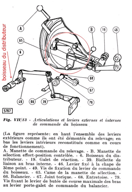

Je te remets le schéma des pièces mobiles externes (couleurs différentes). Il faut respecter les positions et le montage: ( comme 589774 par exemple)

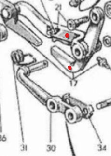

oui, quand tu réenclenches tout, il faut jouer avec le levier arrière( position/ effort contrôlé) en même temps pour que tout se monte ensemble sans forcer
Capture d’écran 2022-02-01 205916.png (63.41 Kio) Vu 9732 fois
Le ressort 31 dans les 2 perçages rouges
