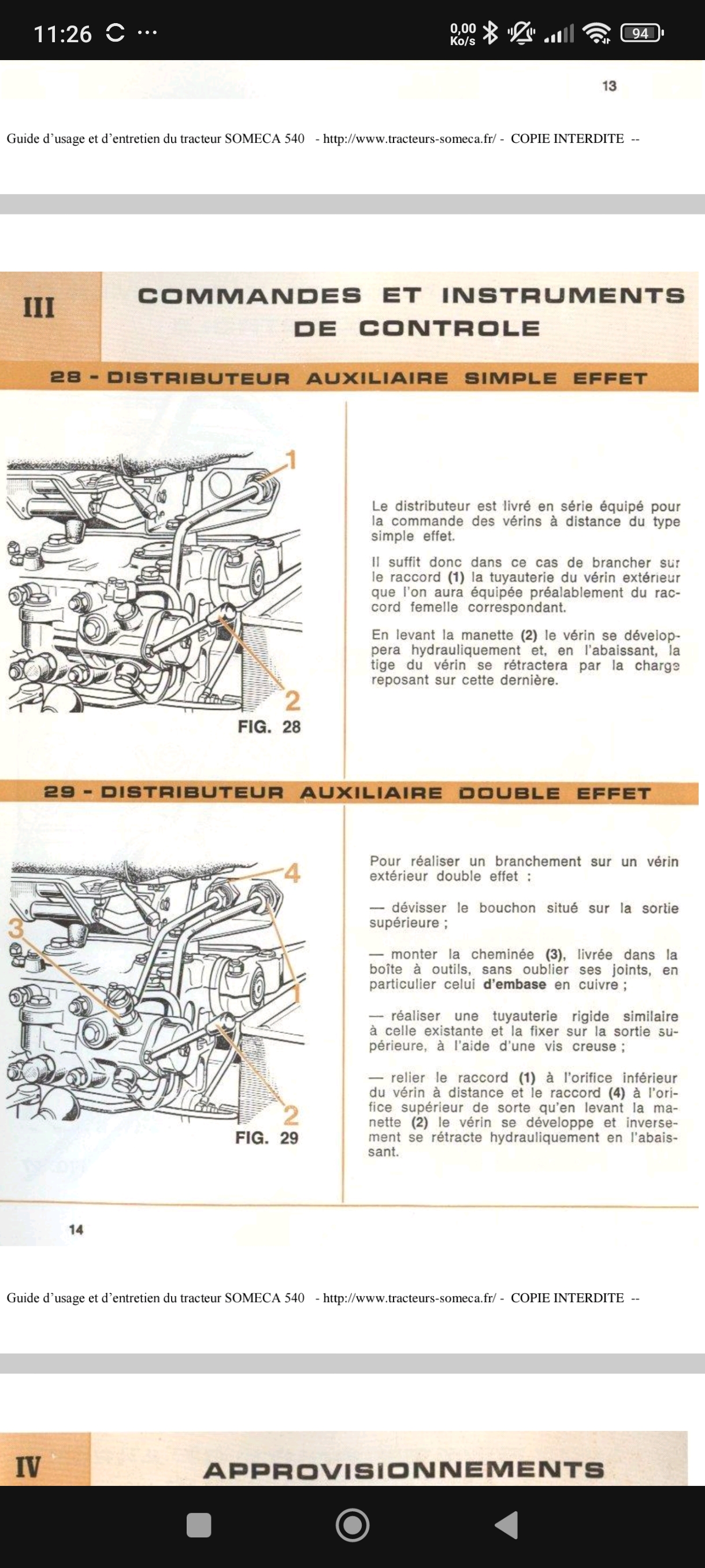

Bonjour oui encore moi vraiment désolé mais j'ai un gros doute, je vais brancher un simple effet sur mon someca 540 cependant il me dise de démontrer avant le tuyau du double effet et de mettre un bouchon sur le manuel, est-ce vraiment nécessaire ou ai-je mal compris.
102 Raccord double effet_Capture d’écran 2021-04-06 132759.png (215.88 Kio) Vu 5449 fois
I l faut enlever l'ensemble 102 avec le petit joint et le remplacer par 100.

Merci beaucoup pour ses informations j'ai pus brancher ma benne !
