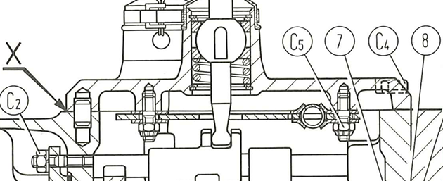

Bonjour et bonne année à vous le couvercle est décollé mais tiens avec 2 goujon voir photo comment enlever ça
Re: Boite de vitesse fiat tracteur 680
Posté : 01 janv. 2025 11:27
Bonjour et bonne année,
ce sont les goujons 4984125 et 4997710.... avec les écrous autobloquants C5 de la fixation du secteur du support des pignons menés:
C5_ 2025-01-01 113455.png (151.42 Kio) Vu 8642 fois
