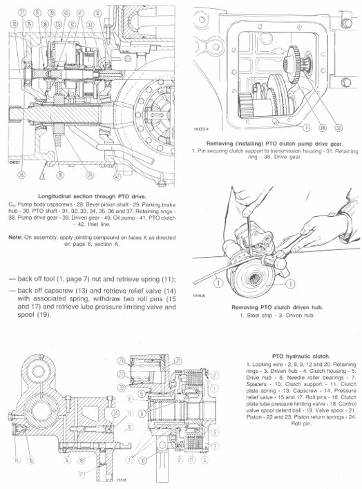

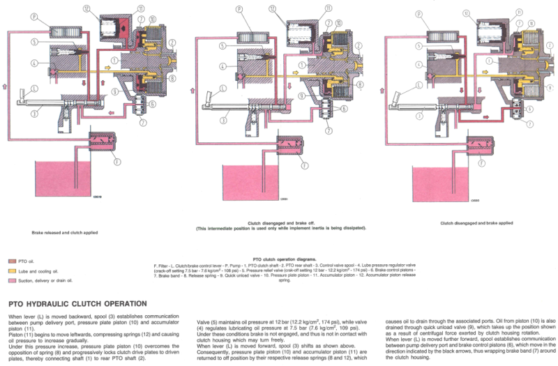

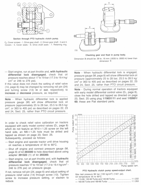

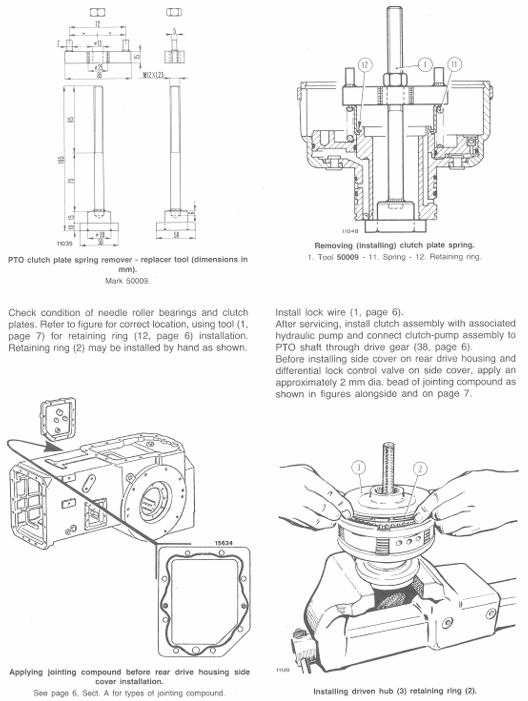

Bonjour. Je n'arrive plus à passer la pdf sur mon 115-90 dt . La manette ne remonte pas assez pour s'enclencher et ça grogne malgré l'embrayage tiré. Et en.proportionnel ça fonctionne . Même tracteur éteint ça ne fonctionne pas . On dirait qu'il y a quelque chose à l'intérieur qui empêche de tirer la commande à fond ?? Je ne sais pas si ce que je dis en compréhensible ??
Une idée ?

Voici des infos( avec des " connaissances" en anglais):
115-90- PTO_1_ 2025-01-13 075443.png (250.22 Kio) Vu 10030 fois
115-90 - PTO_2_ 2025-01-13 075729.png (217.36 Kio) Vu 10030 fois
115-90-PTO_3_ 2025-01-13 080055.png (250.06 Kio) Vu 10030 fois
115-90-PTO_4_2025-01-13 080243.png (232.8 Kio) Vu 10030 fois
