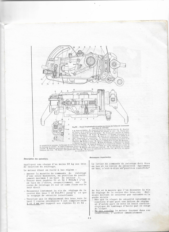

Toutefois j'ai toujours un problème sur le bloc de relevage j'ai une fuite sur le carter et je souhaite remplacer le joint. Par contre je ne connait pas la procédure pour sortir et désaccoupler la culasse auriez vous des infos sur cette procédure car j'ai démonté ecrous et boulons mais il y a une tige qui sort du bloc piston et qui est raccordé a la culasse .Dans l'attente de vous lire.
Messages : 10257
Re: commande de relevage sur som 30b très dur
il suffit d'écarter cette tige il y a parfois une goupille
ensuite le remontage de cette culasse peut se faire sans joint : il suffit dans ce cas de meuler la chemise et d'appliquer une pate à joint avec la culasse

Merci pour la méthode et les informations, j ai fini par tout remonter mais en mettant le moteur en route les bras de relevage se sont mis a monter tous seul sans action sur la commande et il y a une très bonne résistance a la charge mais la commande ne fonctionne pas et donc le relevage reste en l'air. Avez vous des explications a me donner et comment résoudre cette situation.

Messages : 10257
tu as peut etre mal monté quelque chose ?
tu regardes sur la coupe que je t'ai mis tu as la position de tous les leviers

le document que vous m avais mis en ligne est difficilement lisible auriez vous des explications et des raisons qui ferait que le relevage reste en l'air et que la commande ne réagit pas j'ai procède au démontage de la commande et a son remplacement, et au démontage de la culasse le resort a bougé et je l'ai remis en place en fonction des tutos divers
donc si pouviez me donner des idée et de mode de reglage a faire pour rétablir ce fonctionnement

panne possible la biellette C ou une autre qui n'est pas en place
l'idéal serait d'enlever une nouvelle fois la culasse ainsi que la plaque derriere le ressort du control et de regarder
si tout est en place
