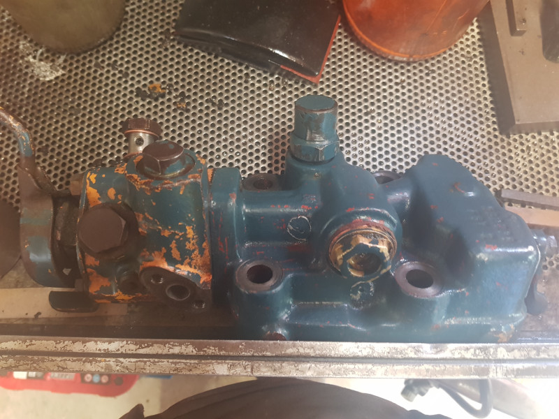

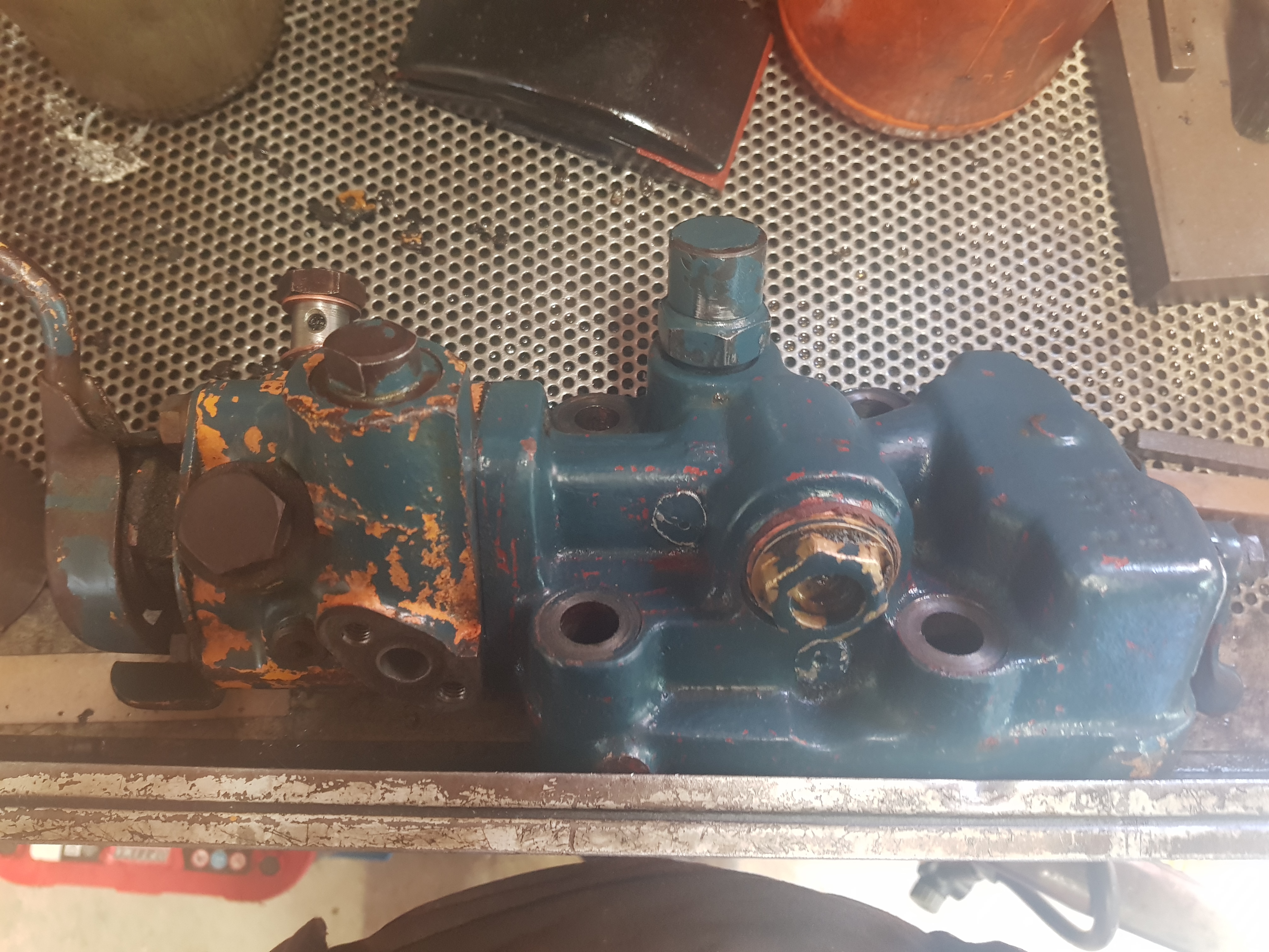

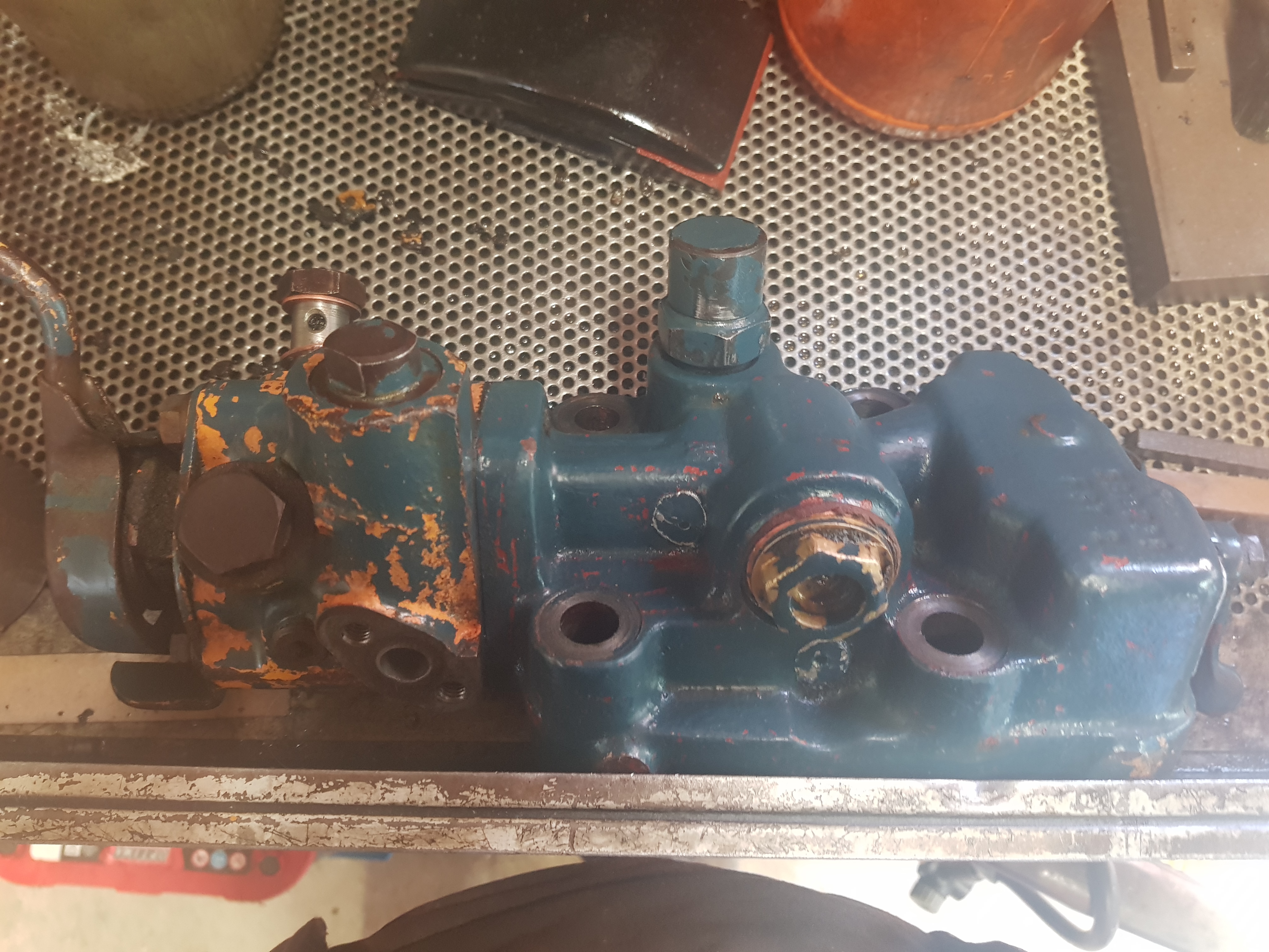

J'ai actuellement un problème sur mon someca 550. Suite à l'utilisation d'un outil un peu trop lourd(environ 650kg), mon relevage à des soucis, les performances sont bien plus faible qu'avant. Je suis obligé de mettre plein gaz pour arriver à soulever un outil (même plus léger). Pensant que cela venait de mon huile, j'ai vidanger pour en remettre de la neuve. Le problème n'étant pas résolu j'ai donc changé la pompe. Le tracteur à toujours du mal à lever, et en plus de cela on dirait qu'il y a une "surpression" le cerclips de la pompe hydraulique ne tient pas, les joints spi sortent de leurs cage et l'huile de la BV et relavage se sauve dans le bloc moteur.
J'ai démonté le distributeur principale pour vérifier si il n'y a pas un clapet grippé, mais pour l'instant je ne vois rien d'anormal.
Peut-être avez-vous une idée d’où peut venir mon problème?

Quelques photos du dispositif. Merci.
Tu as des dispositifs branchés sur le distributeur auxiliaire?

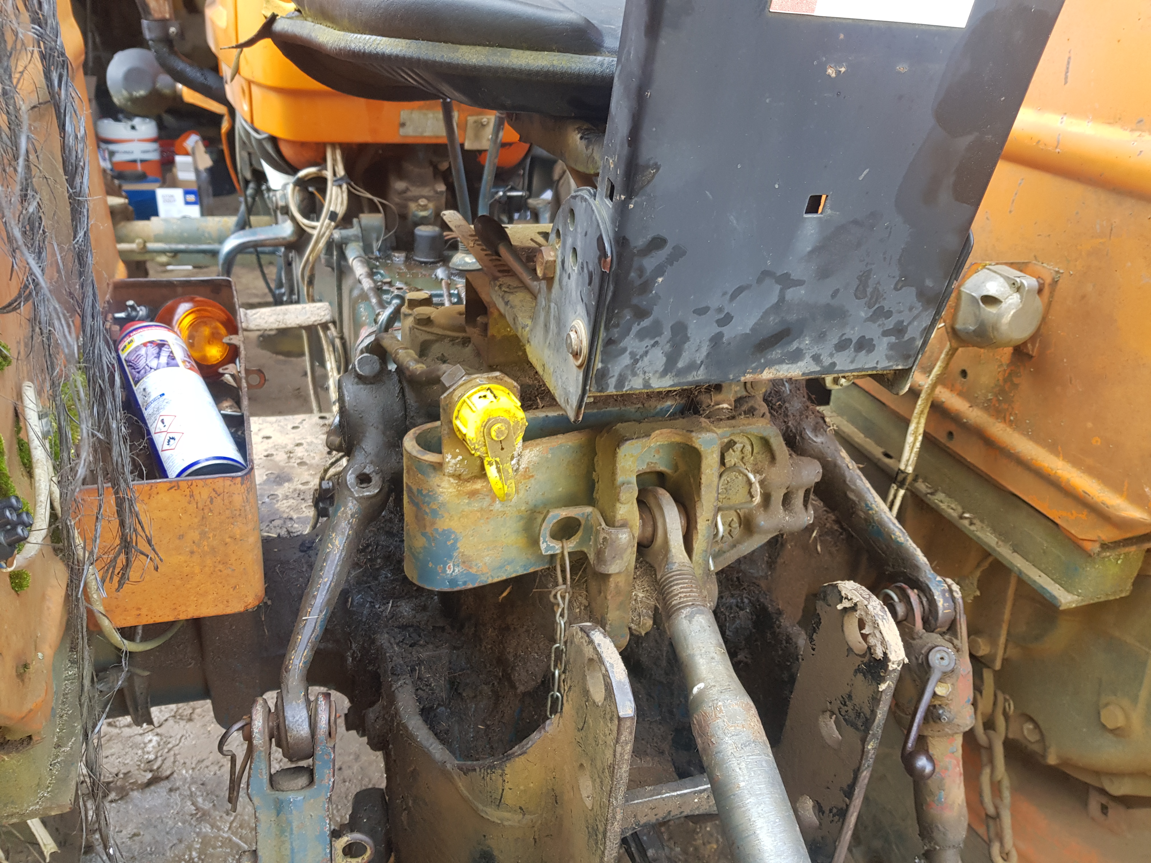

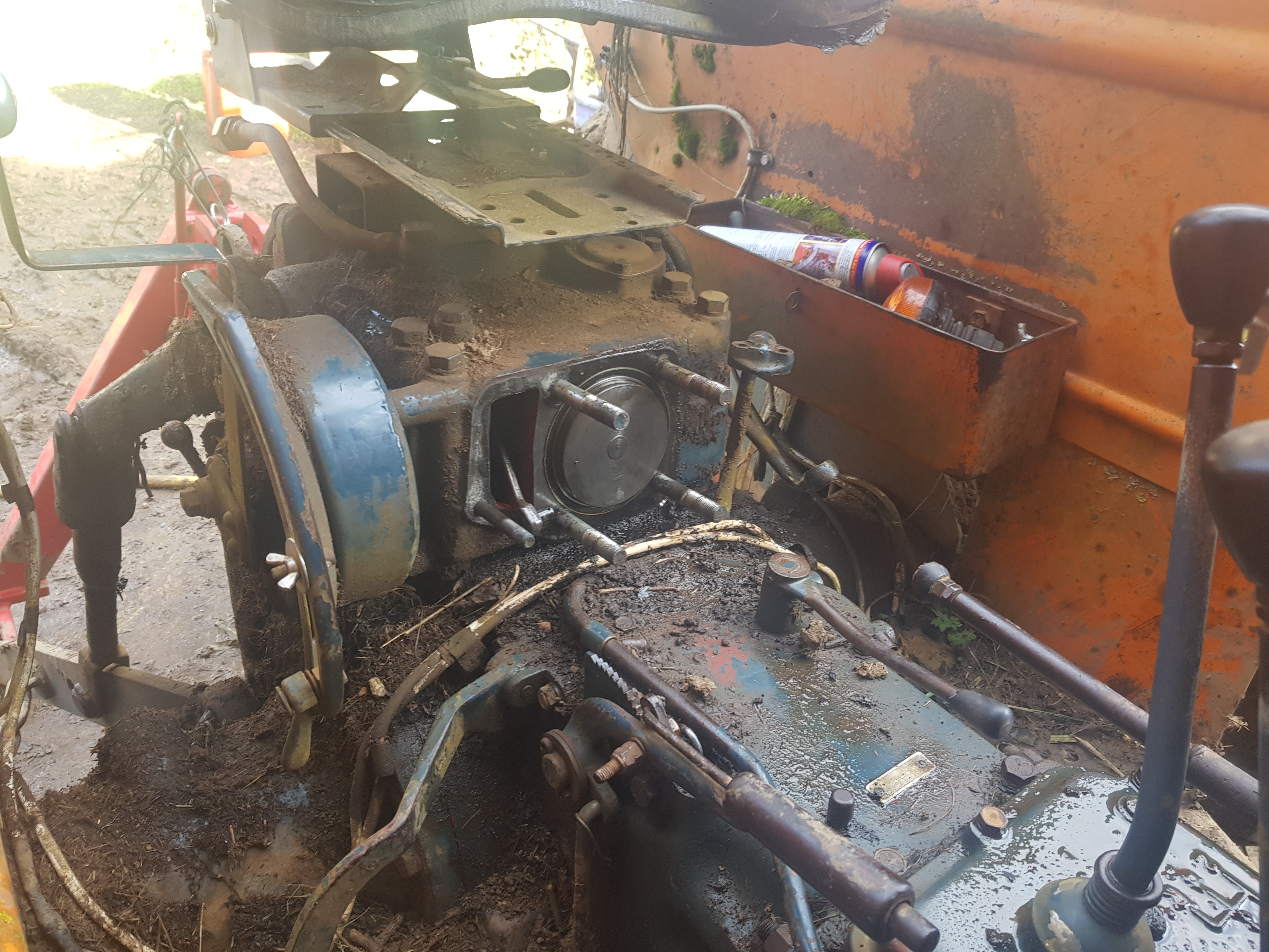

J'essaie de vous mettre les photos du dispositif

Merci pour les photos , çà fait plaisir!
