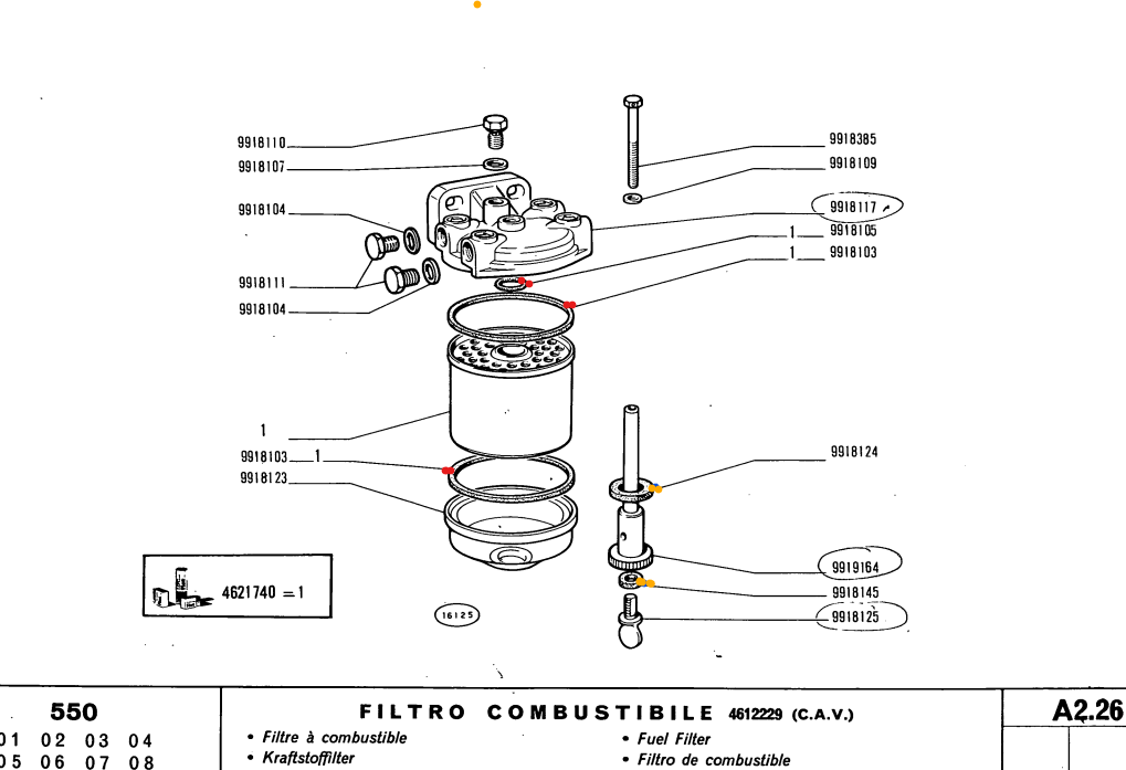

Messages : 3656
x 312
Re: 550 en panne d'alimentation gasoil
Et tu as changé les 3 joints de chaque filtre, dont le torique, comme je l'ai marqué?
Jeje32300
Messages : 17
Enregistré le : 09 févr. 2025 10:52
Message non lu par Jeje32300 »
Non je ne sais pas où sont ces joins dont vous me parlez. Désolé, je débute dans la mécanique
Messages : 3656
x 312
Voici: les 3 rouges et vérifier les 2 oranges de la vis qu'il faut dévisser de temps en temps pour décanter:
