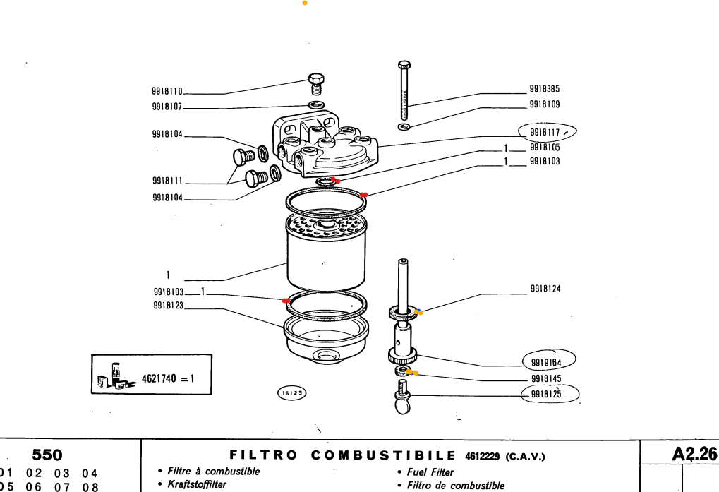

Non je ne sais pas où sont ces joins dont vous me parlez. Désolé, je débute dans la mécanique
Messages : 3698
Re: 550 en panne d'alimentation gasoil
Voici: les 3 rouges et vérifier les 2 oranges de la vis qu'il faut dévisser de temps en temps pour décanter:
sur le 550 le deuxième filtre est ç coté du radiateur
tu devrais démonter le robinet le fait de souffler tu déplaces la saleté qui revient et bien vider le réservoir puis remettre du fuel propre soit l'ancien en le tamisant
