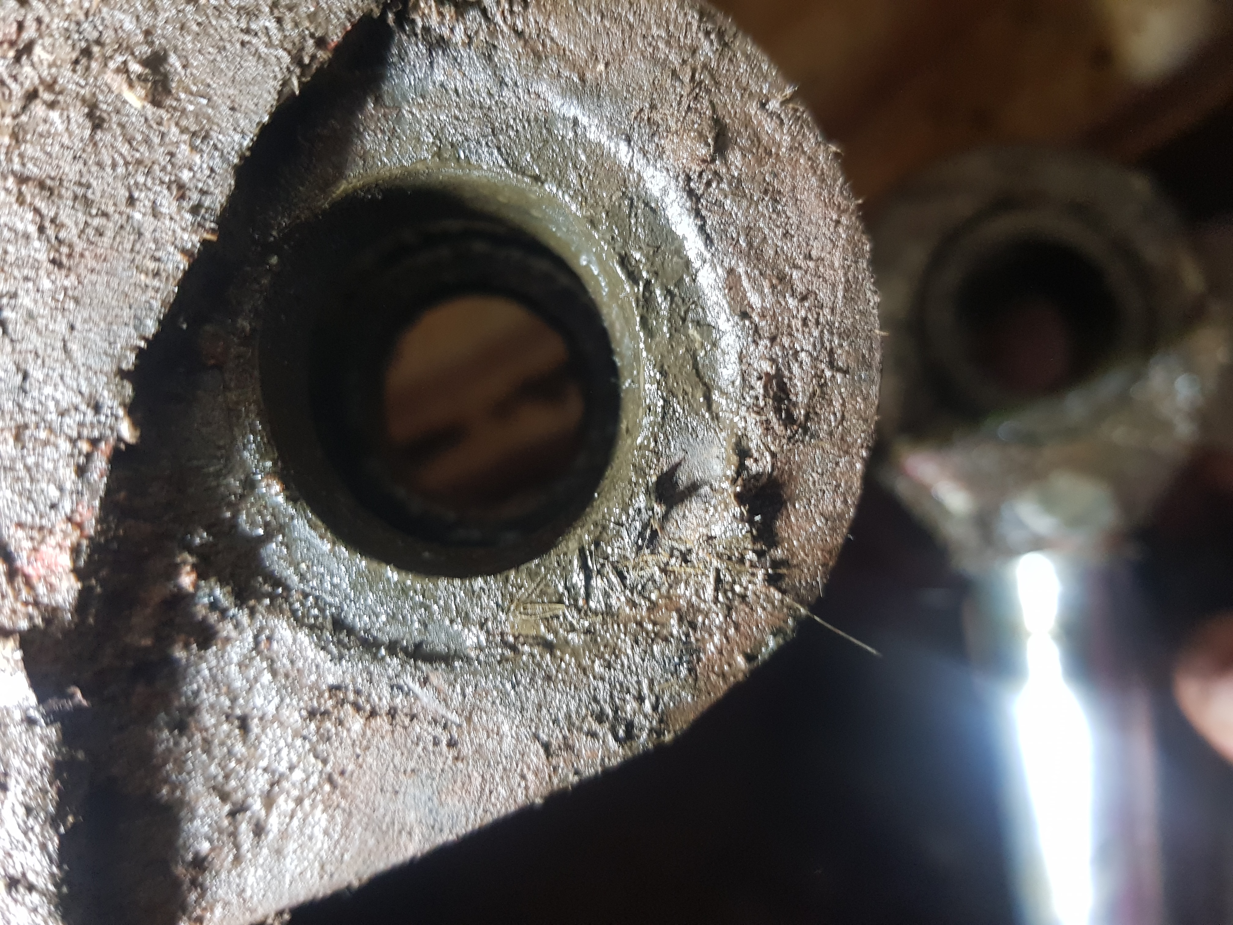

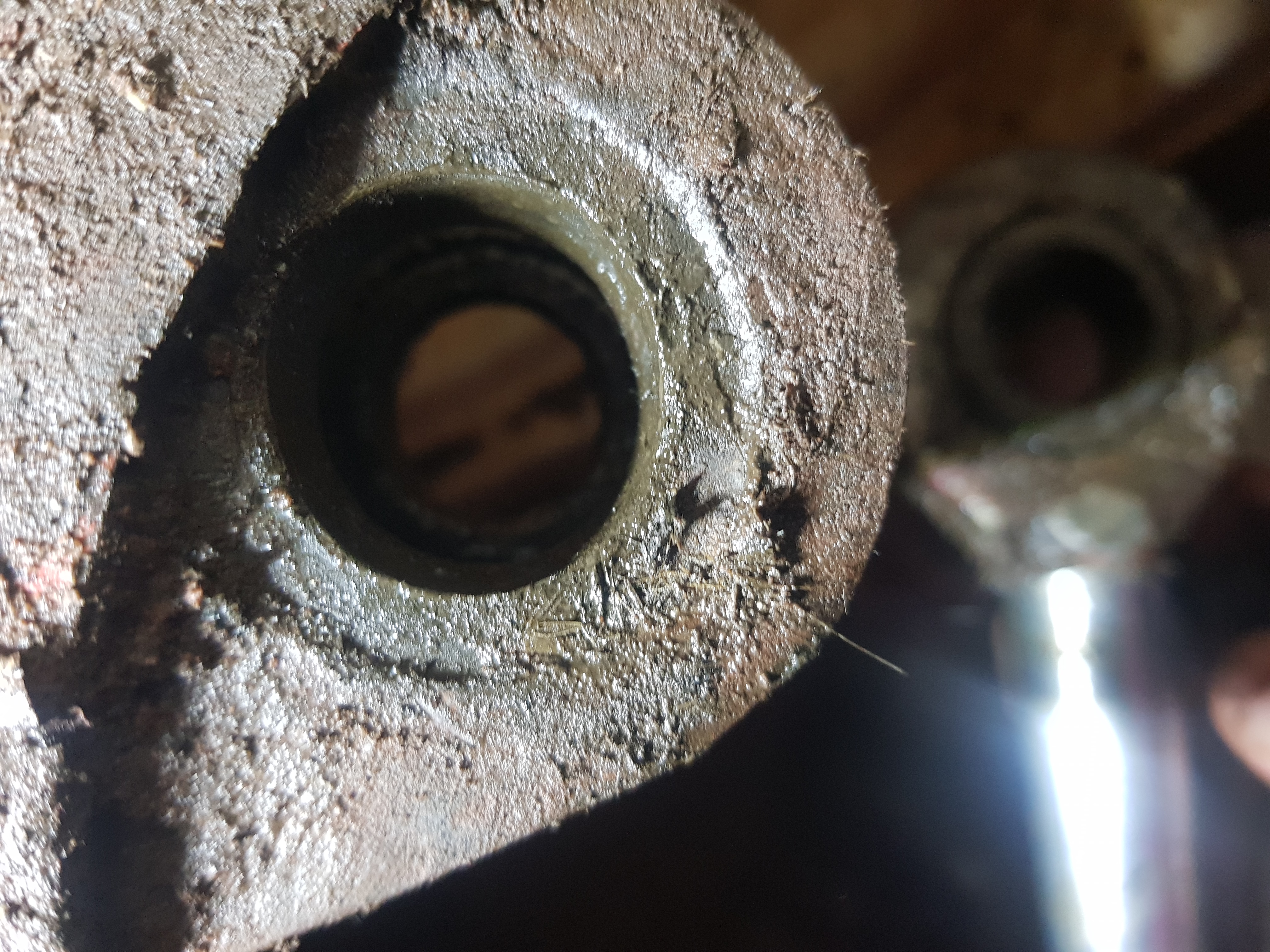

Puis , un énorme jeux sur le palier de l'axe du vérin de direction cote roue ....
L'usinage sera obligatoire ? Je mis une photo, on vois direct que le trou et ovale .... merci

soit que tu laisse comme ça ou soit tu dégraisse et tu fait un peut de soudure et usiné avec une meule carotte ou alors tu démonte la fusée et tu va chez un usineur/tourneur
A+ Thierry

Bonjours merci a vous! Pour l orbitrol je commander un neuf, mais je garde l ancienne,peu être je la referai un jour.... Merci pour la liste de graissage :) ça me permet de voir un peu plus claire! Pourtant je n'arrive pas a le trouver facilement le 15w30 multifonctions, il me propose souvent du 15w40 multi ... ?
Lusineur ma proposé de recharger a la bagette ,dans les 300€, ils étaient pas super emballé... Ils ma demander de regarder en neuf et je trouver ça : https://www.la-bonne-piece.com/aude-s-a ... e-4rm.html , 424€ttc. Je viens de le commander.
