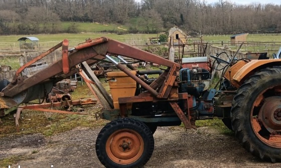

Nouveau sujet pour nouveau Someca un 750 sans faisceau électrique plus rien il a fondu et a été démonté par l ancien propriétaire
Mais on met pas un Someca à la feraille pour une histoire de faisceau J ai donc récupéré la bête
Ma première question avant bien d autre qu’elle est le modèle du chargeur mailleux ?

le chargeur MAILLEUX est un corsaire (ou forban) par contre il manque la partie avant qui relie les deux brancards

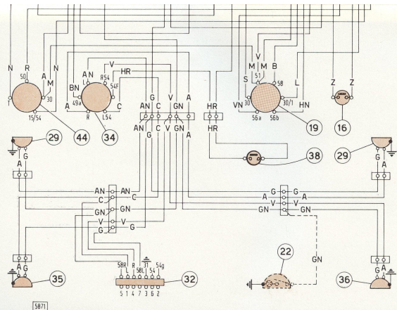

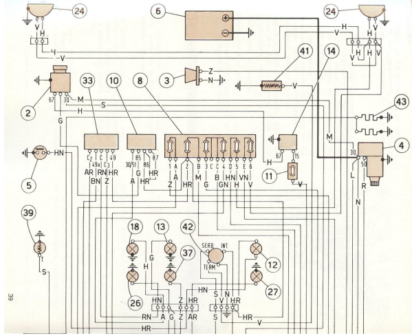

Voici le schéma électrique:
750-SCH ELECT 1_ 2025-03-17 081526.png (475.35 Kio) Vu 36680 fois
750-Schem élect-2_ 2025-03-17 081705.png (412.99 Kio) Vu 36680 fois

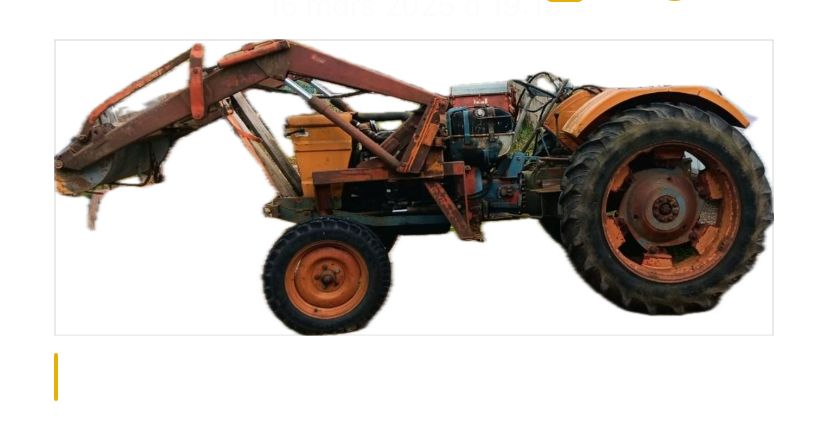

La pièce manquante du chargeur dont tu me parle est ici ?
On voie que ça pue la bidouille si tu as une photo de la pièce manquante ou même la pièce je suis preneur

non la piece manquante est devant elle relie les deux brancards et sert aussi de protège calandre

Oui je voie
Je pense ça a été démonté pour accéder à la batterie

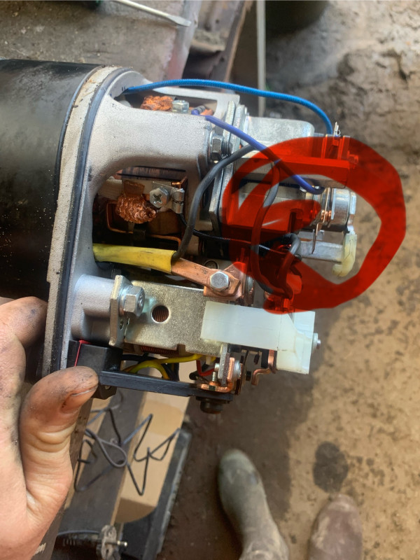

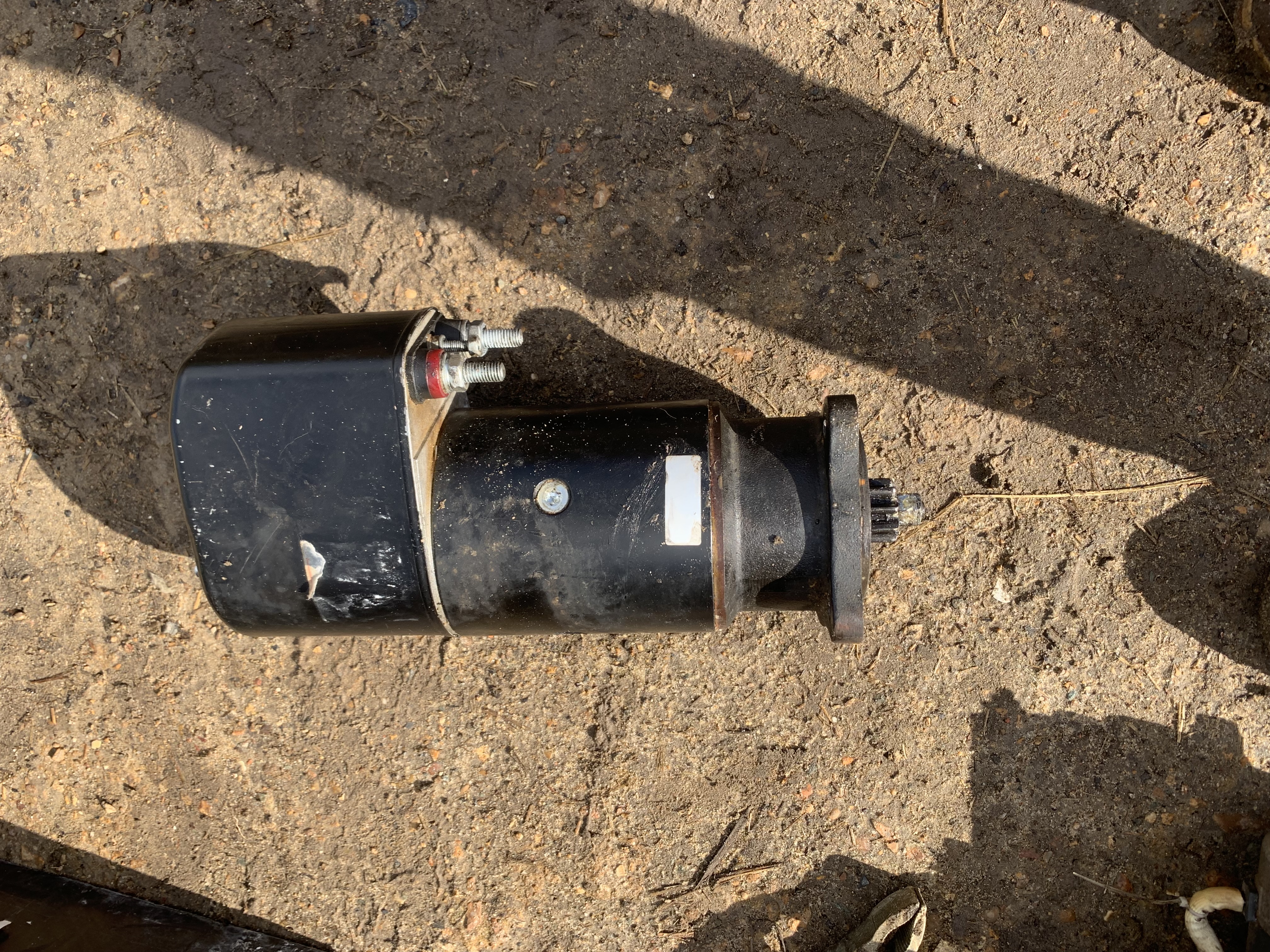

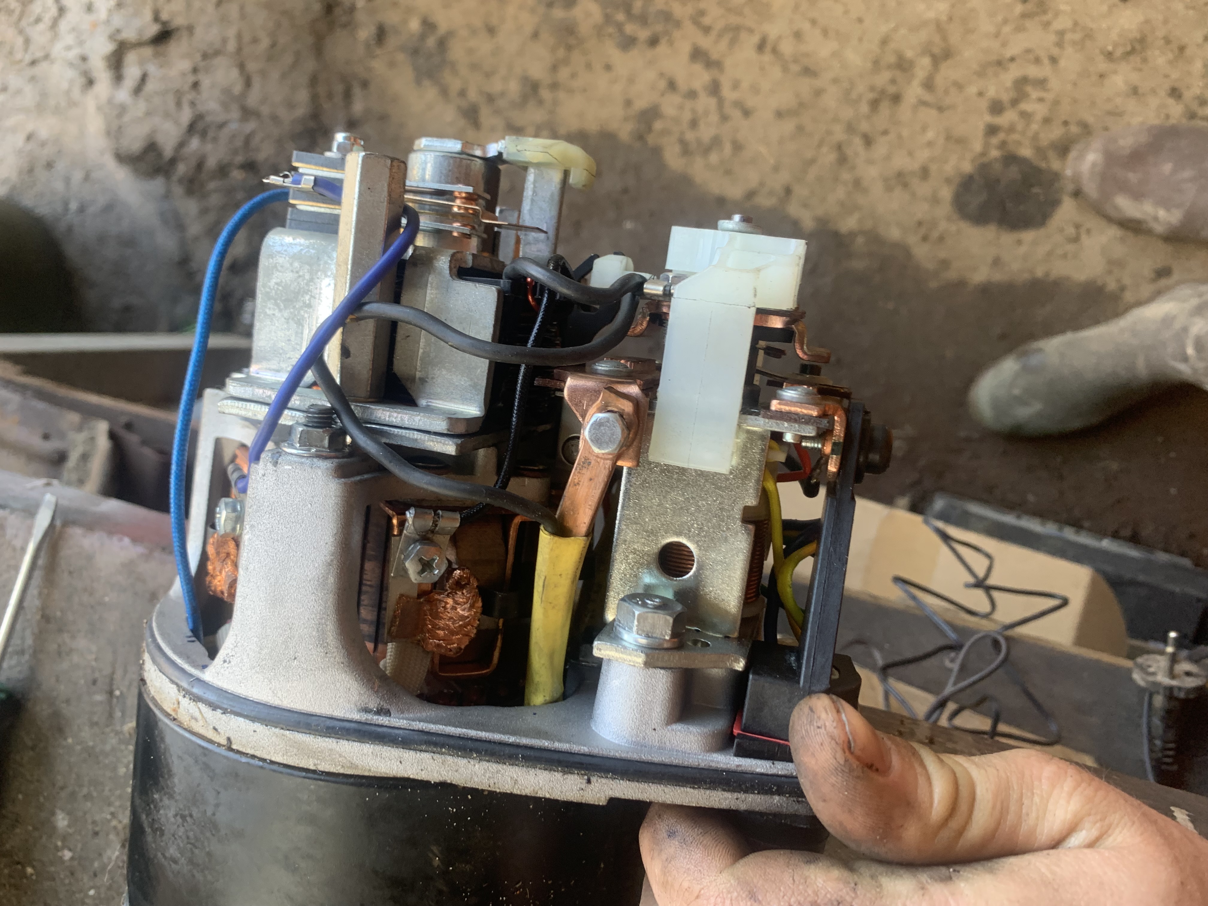

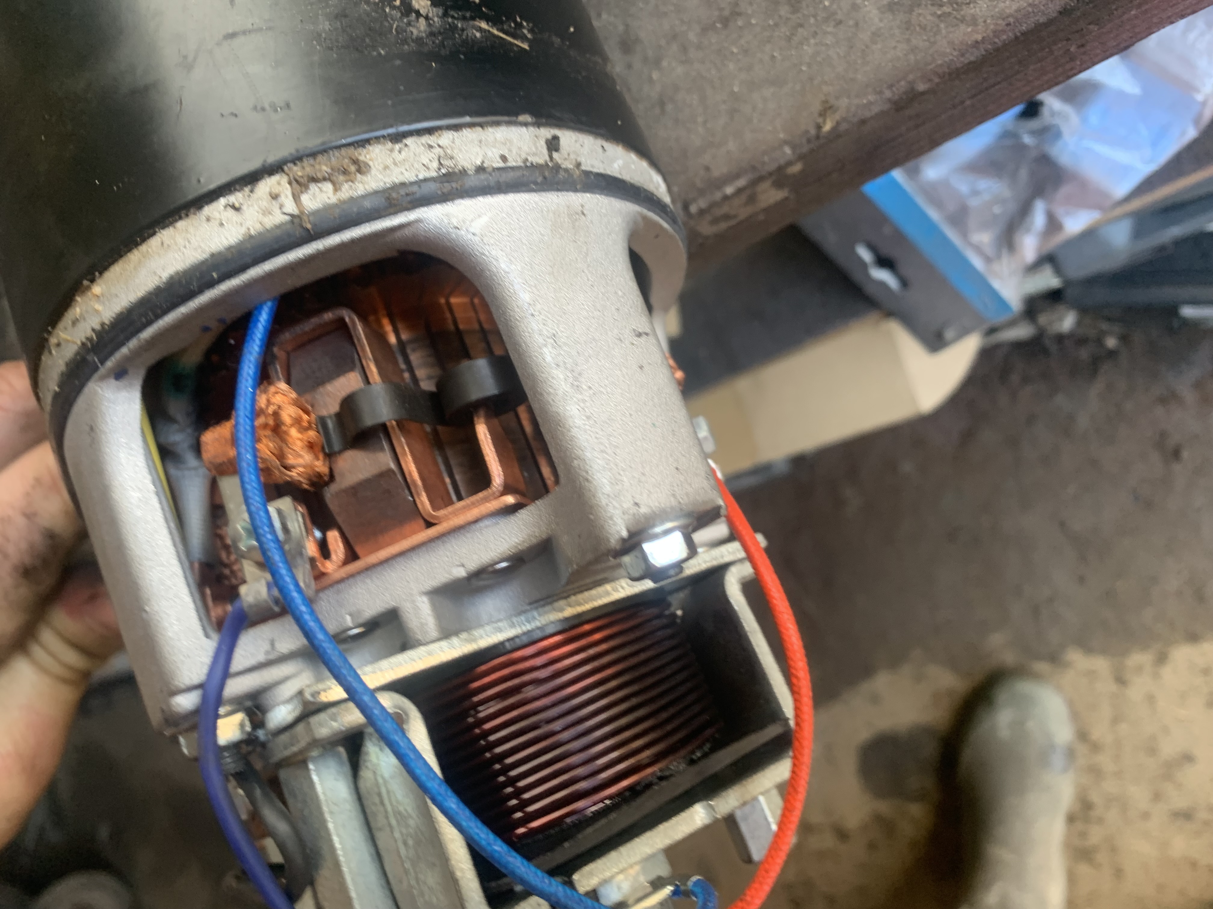

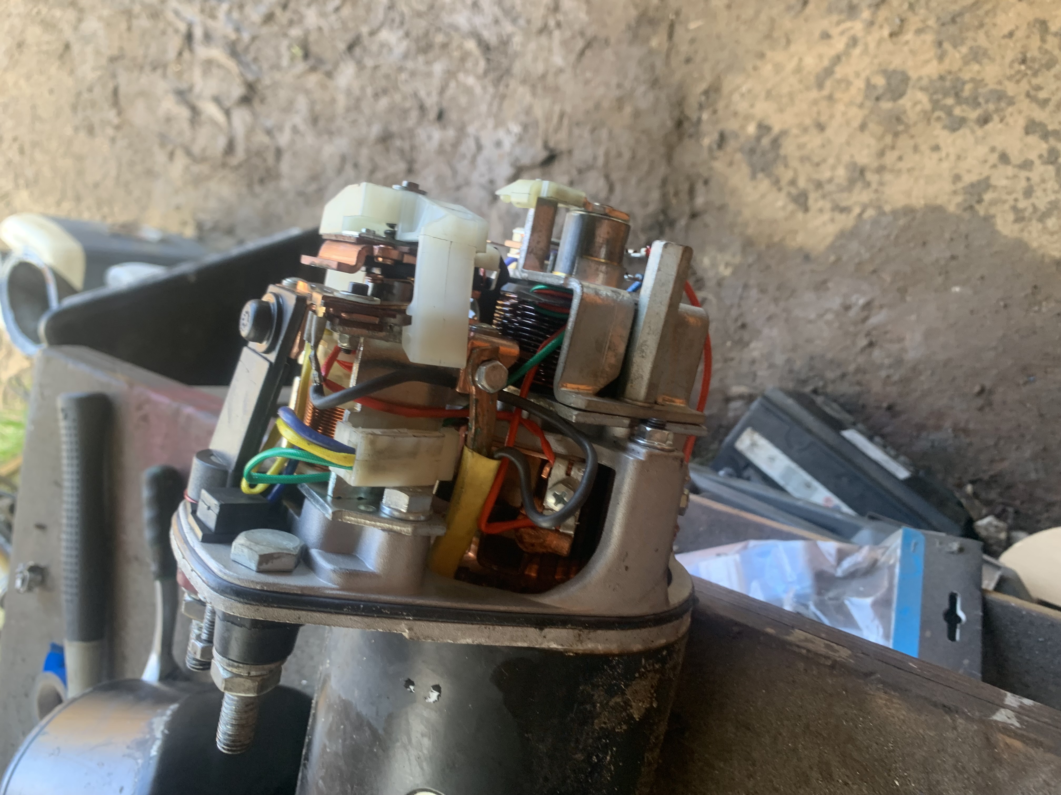

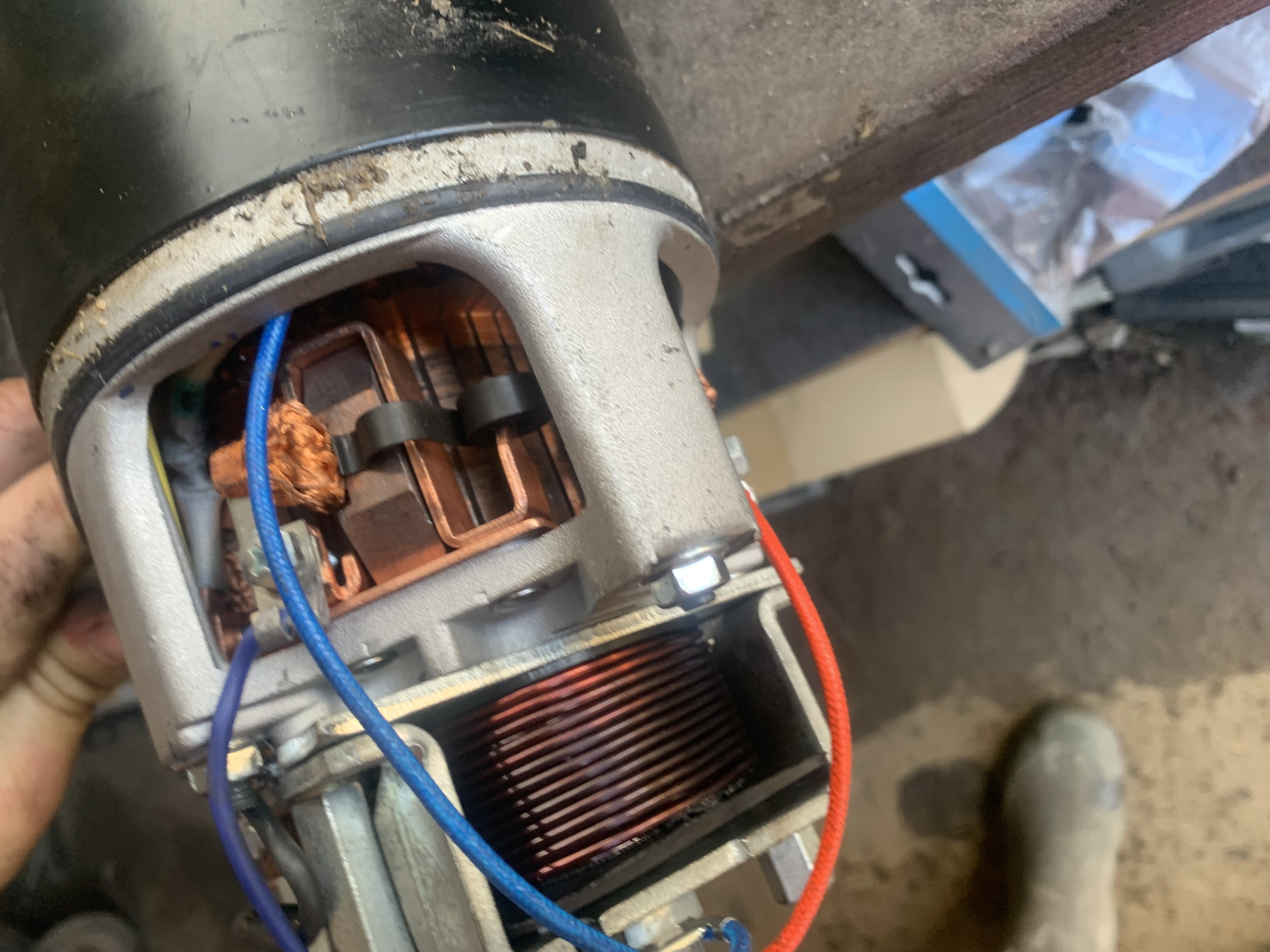

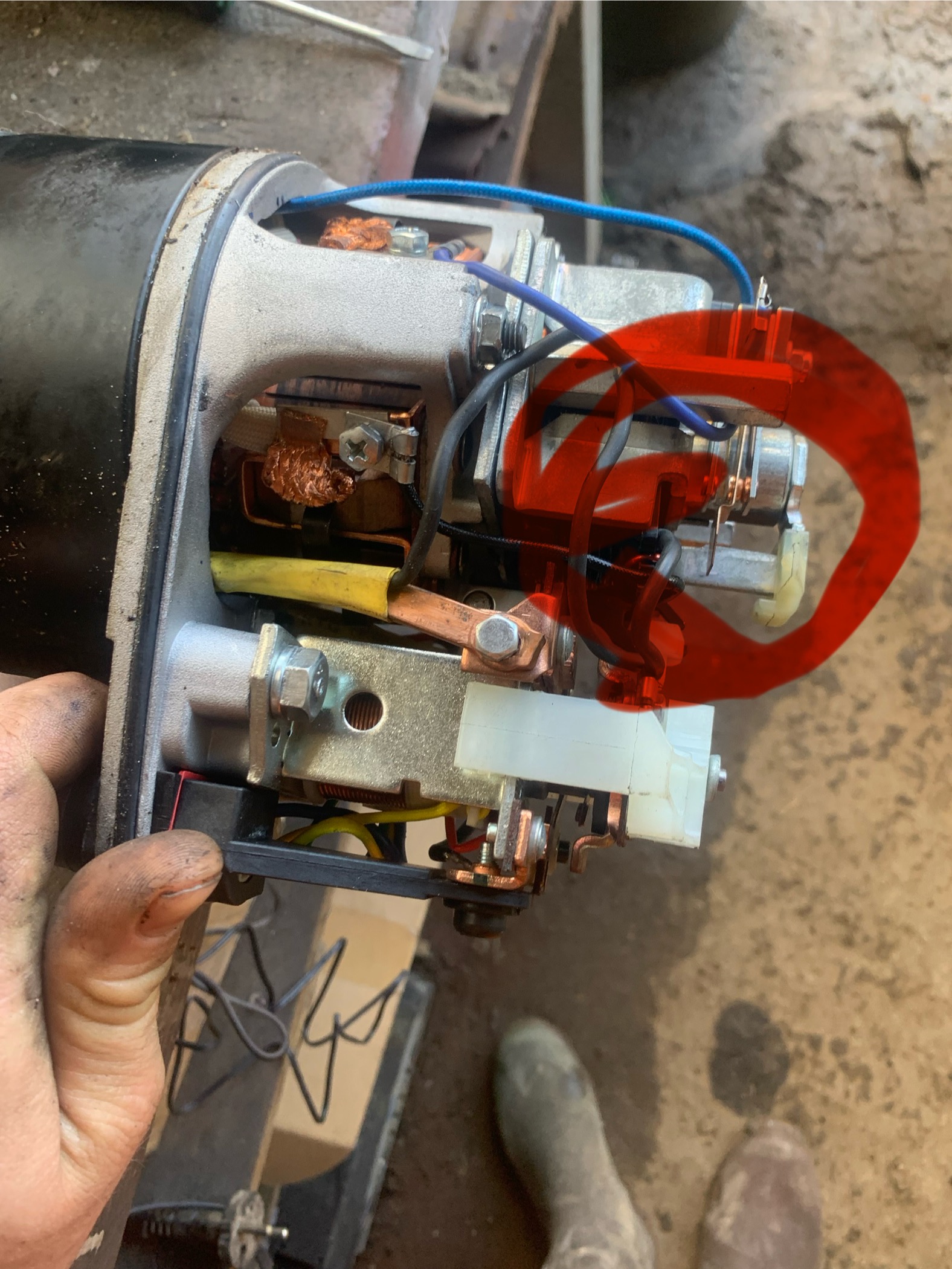

Le démarreur a induit coulissant « neuf » du Someca clac mais n’a pas la force pour lancer le moteur J ai démonté le démarreur pour le tester avec une pince je stop le pignon sans aucun problème
Je suis sur de mon branchement sur le démarreur et sur de ma batterie
Le problème vien du démarreur mais ou dans le démarreur quelle est la pièce défectueuse pour vous ?
Voilà une photo du fameux démarreur

si le démarreur fonctionne hors du tracteur il peut avoir une mauvaise masse ou un problème de cosse
c'est à controler dans un premier temps

Panne trouver
Cette pâte étais tordu et empêchait un bon contacte là ça marche Nikel
