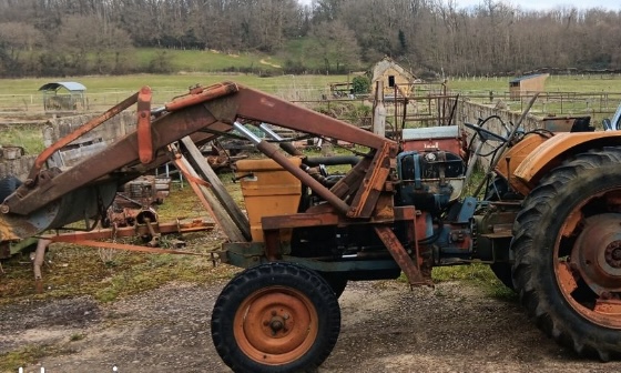

Nouveau sujet pour nouveau Someca un 750 sans faisceau électrique plus rien il a fondu et a été démonté par l ancien propriétaire
Mais on met pas un Someca à la feraille pour une histoire de faisceau J ai donc récupéré la bête
Ma première question avant bien d autre qu’elle est le modèle du chargeur mailleux ?
- IMG_4777.jpeg (103.98 Kio) Vu 36718 fois
Re: Someca 750
Posté : 17 mars 2025 08:16
SOMECA 750 Français
le chargeur MAILLEUX est un corsaire (ou forban) par contre il manque la partie avant qui relie les deux brancards

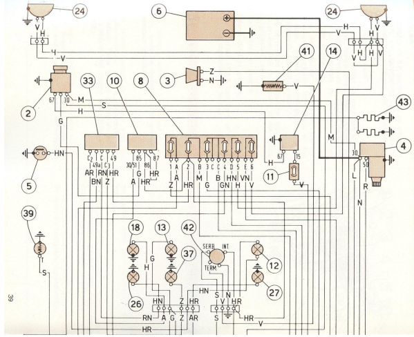

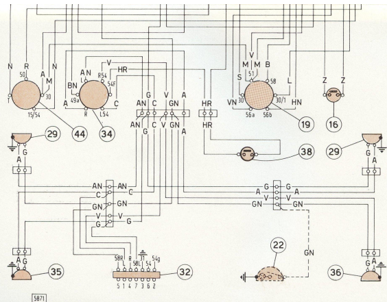

Posté : 17 mars 2025 08:20
Voici le schéma électrique:
- 750-SCH ELECT 1_ 2025-03-17 081526.png (475.35 Kio) Vu 36701 fois
- 750-Schem élect-2_ 2025-03-17 081705.png (412.99 Kio) Vu 36701 fois

La pièce manquante du chargeur dont tu me parle est ici ?
- IMG_4781.jpeg (31.77 Kio) Vu 36669 fois
On voie que ça pue la bidouille si tu as une photo de la pièce manquante ou même la pièce je suis preneur
Merci de t on aide
Re: Someca 750
Posté : 18 mars 2025 08:06
non la piece manquante est devant elle relie les deux brancards et sert aussi de protège calandre
Re: Someca 750
Posté : 18 mars 2025 18:47
par Someca
Salut
Oui je voie
Je pense ça a été démonté pour accéder à la batterie
