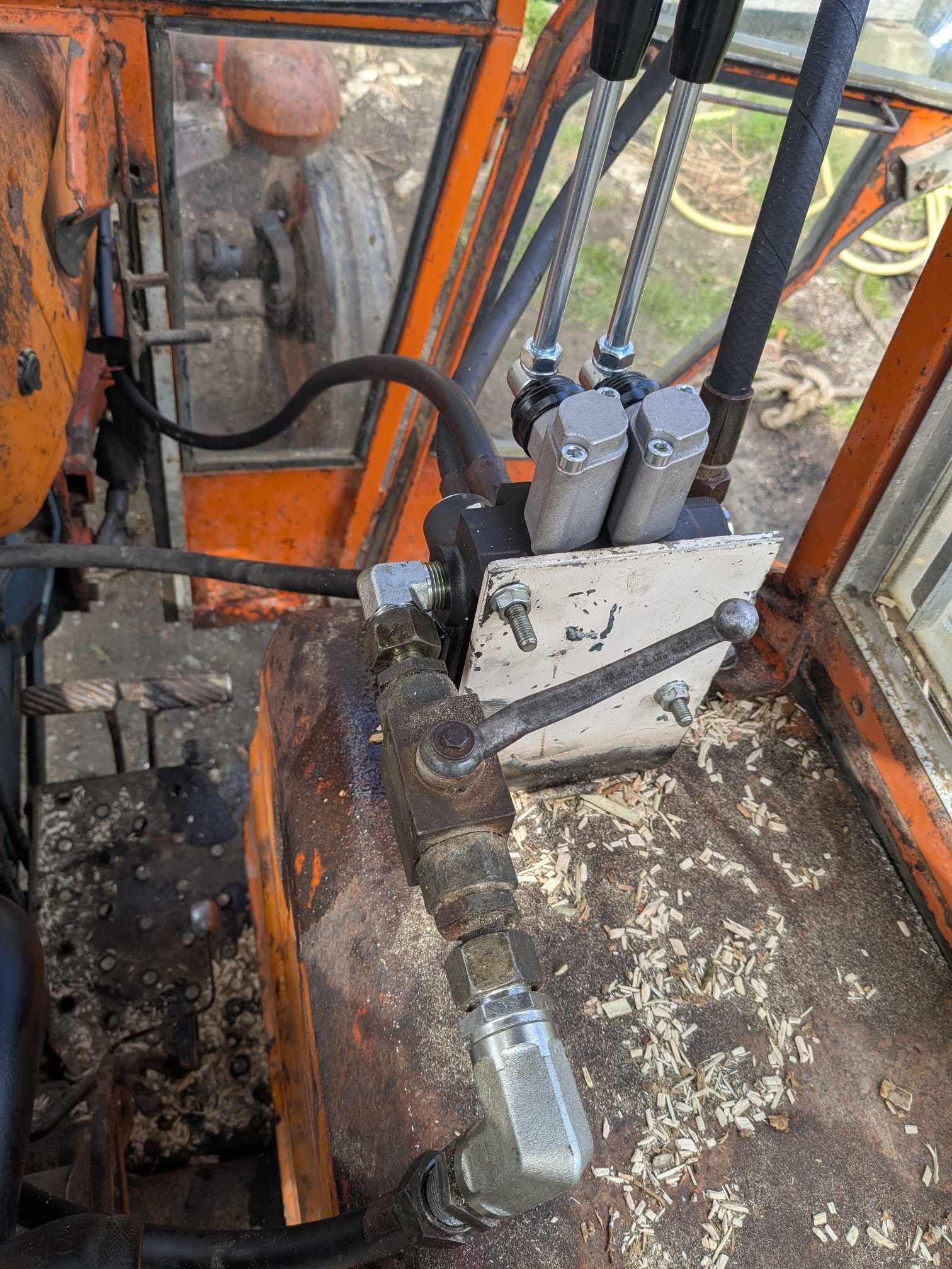

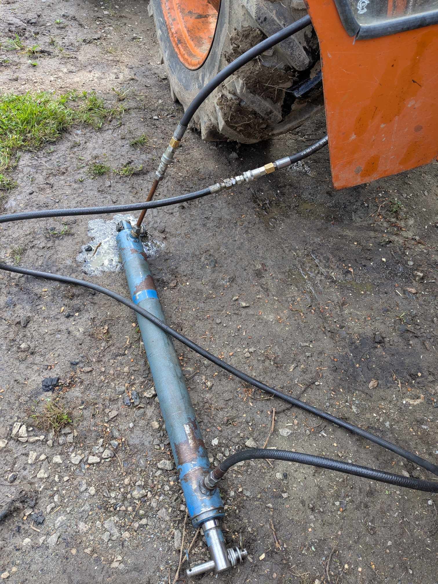

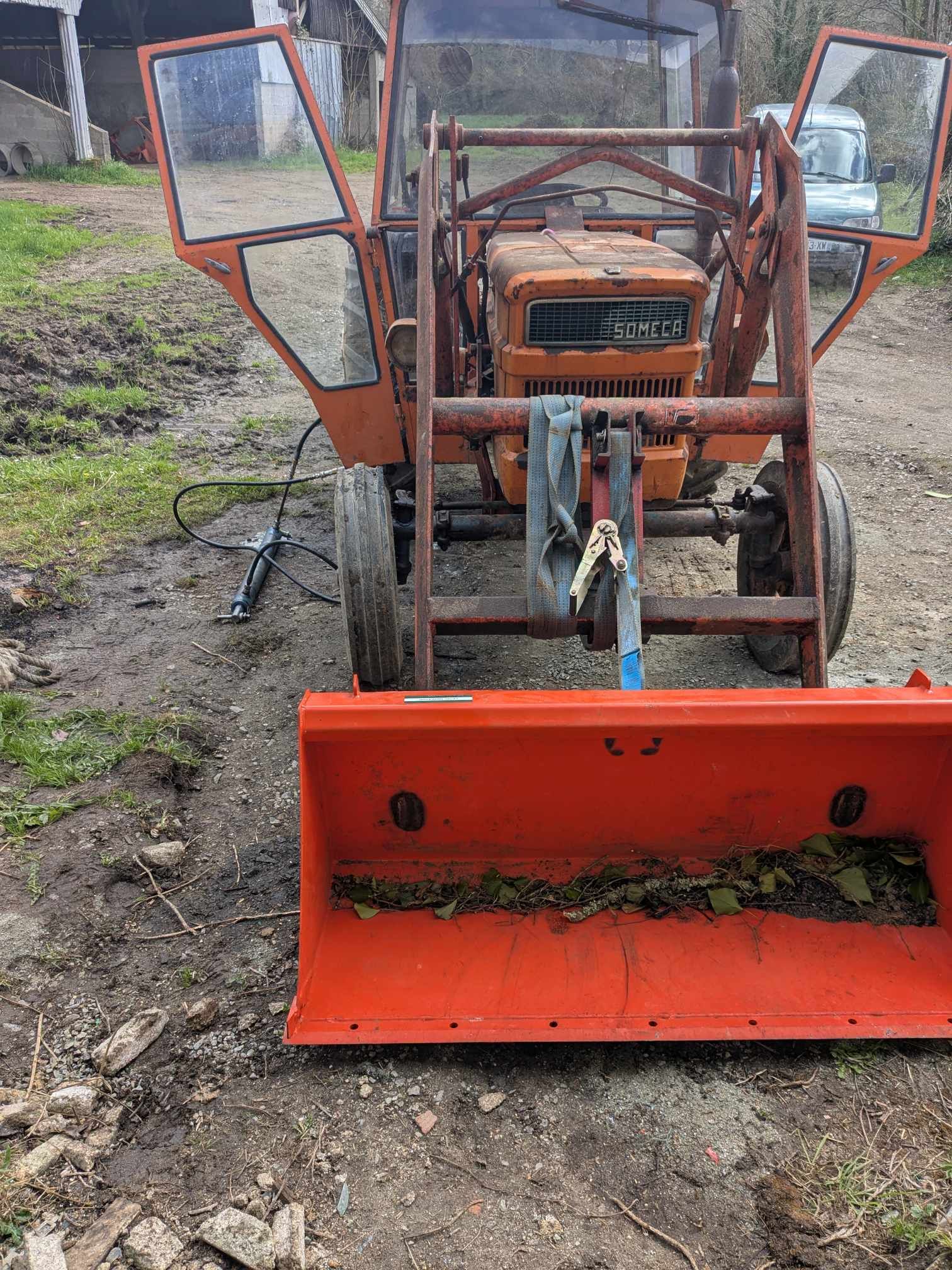

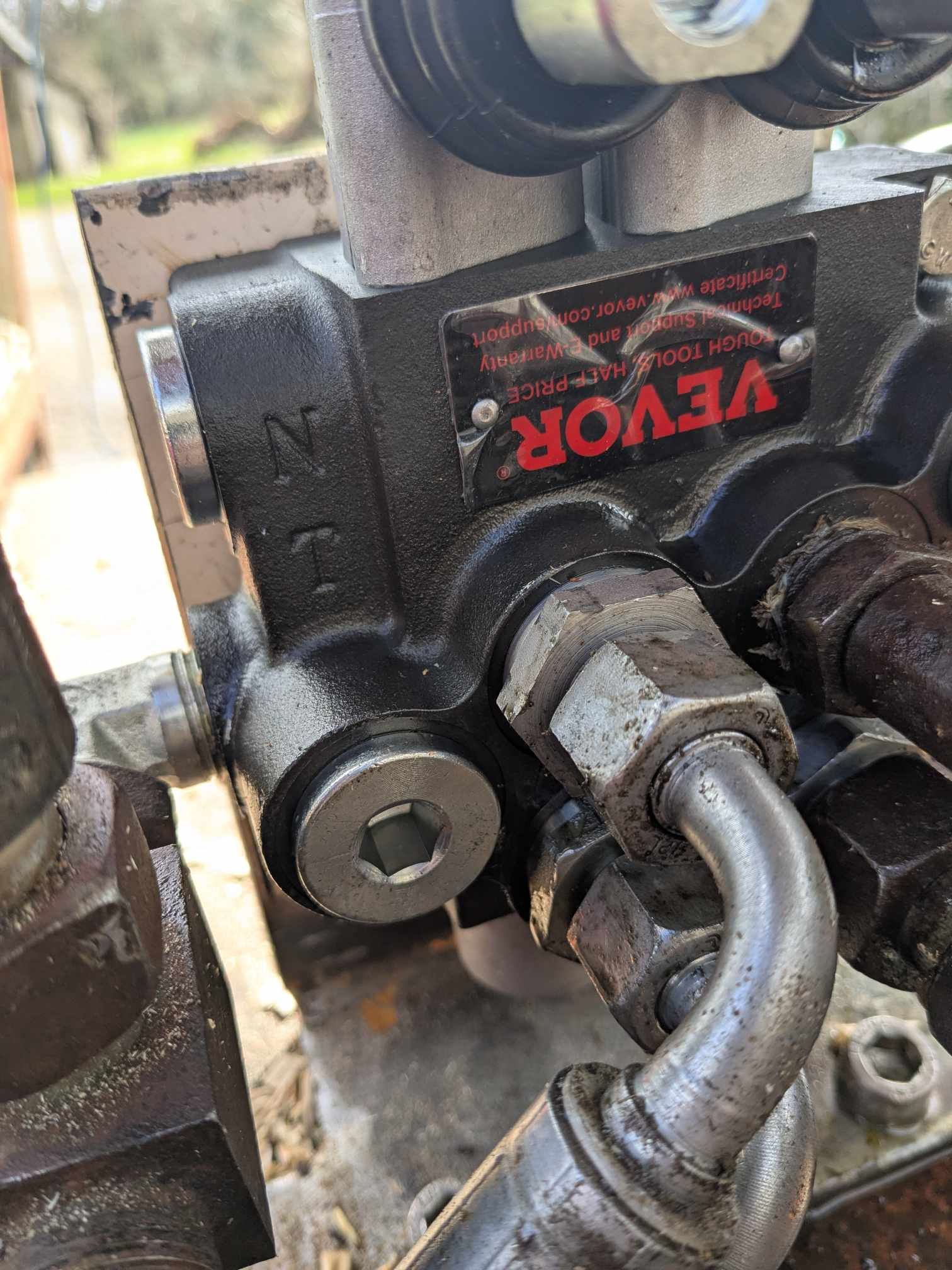

Salut , je viens vers vous car je sèche , je viens de rajouter un godet+verrin , j'ai donc ajouter un distributeur , mon système a fonctionner pendant quelque temp puis d'un coup plus rien , quand j'actionne mon double effet le verrin ce met en pression des deux coté mais ne bouche pas , j'ai pensais au joint mort , fait changer ceux ci , mais rien , mis un autre vérin IDEM , changer le distributeur par le même IDEM , j'ai démonter les flexible pour passer un coup de soufflette dedans mais rien .. une idée ? ...

avant de répondre j'aimerais comprendre ton branchement
normalement quant l'ajout d'un distributeur se fait il faut :1 arrivée , 1 retour et une pression à suivre
sur ton montage j'aperçois un robinet 1/4 de tour dans quel but ?

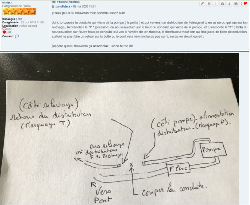

Bonjour, Olivier a fait ce montage qui est différent du tiens. Attention de ne pas bloquer le passage d'huile: surpressions et la pompe hs!

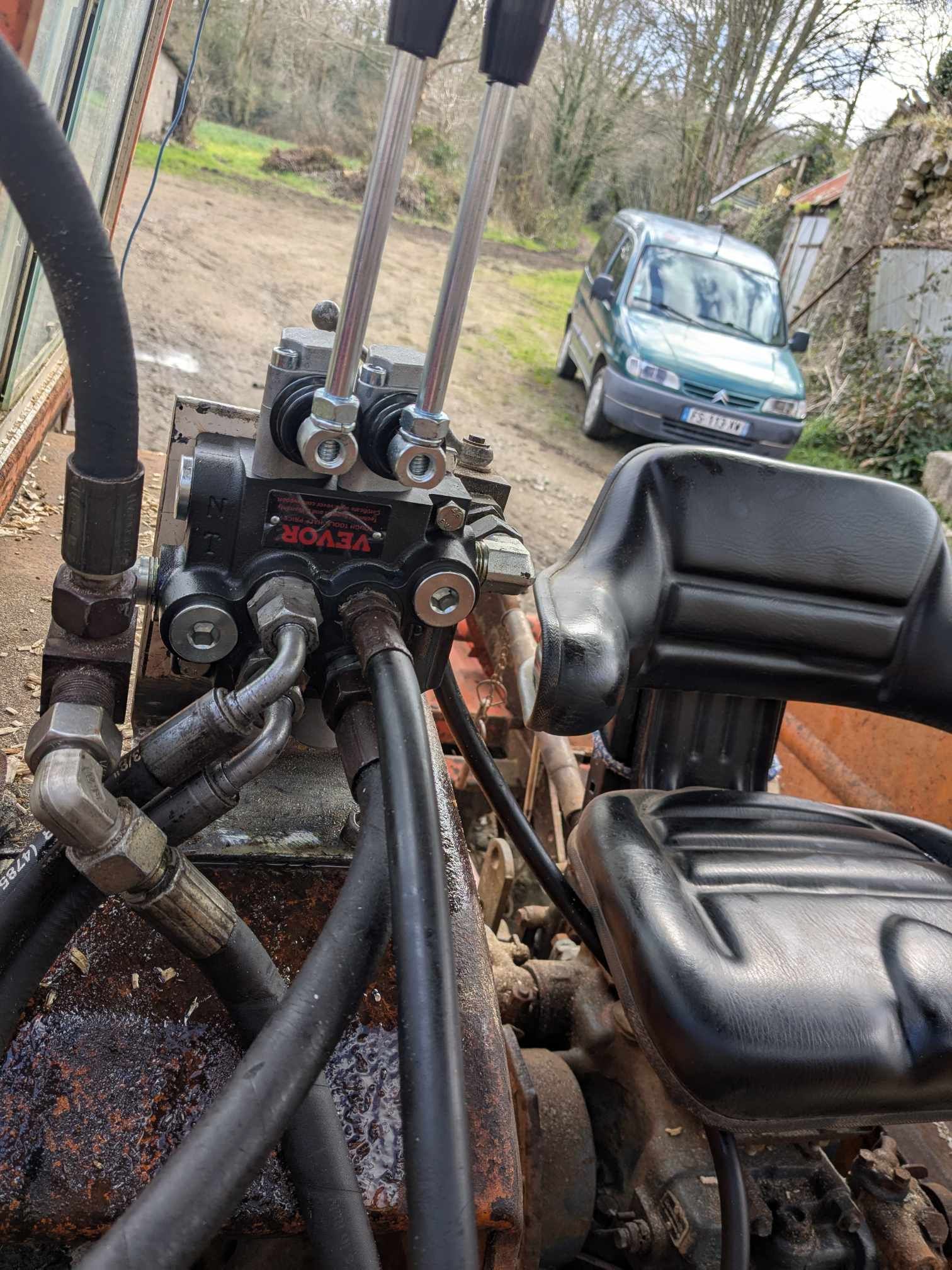

Mon distributeur et monter via l'action du levier en origine . J'ai mon arriver ou il y a la vanne . Pour bloquer l'arrivée d'huile au distributeur quand je veux levé ma remorque . J'ai un en double effet . Un en simple . J'ai changer le distributeur complet ça ne change rien . J'ai 2 raccord push pull pour le double effet . Peut être un des deux d'effectueux. Je les fixerais en direct pour voir . J'ai pensais a coupé le retour direct de la pompe pour le faire passer par le distributeur . Via des raccord olive cuivre . Je vois que le schéma correspond a ça .
Re: problème distributeur
Le montage d'Olivier fait fonctionner le nouveau distributeur double effet sans se servir du distributeur d'origine du tracteur, en dérivation. Son système semble plus simple , plus rationnel et surtout il évite des surpressions ou l'ouverture totale qui enlève toute pression.
personnellement j'aurai couper le tuyau de pression à la pompe vers le relevage 1 allée , 1 retour et une pression
à suivre

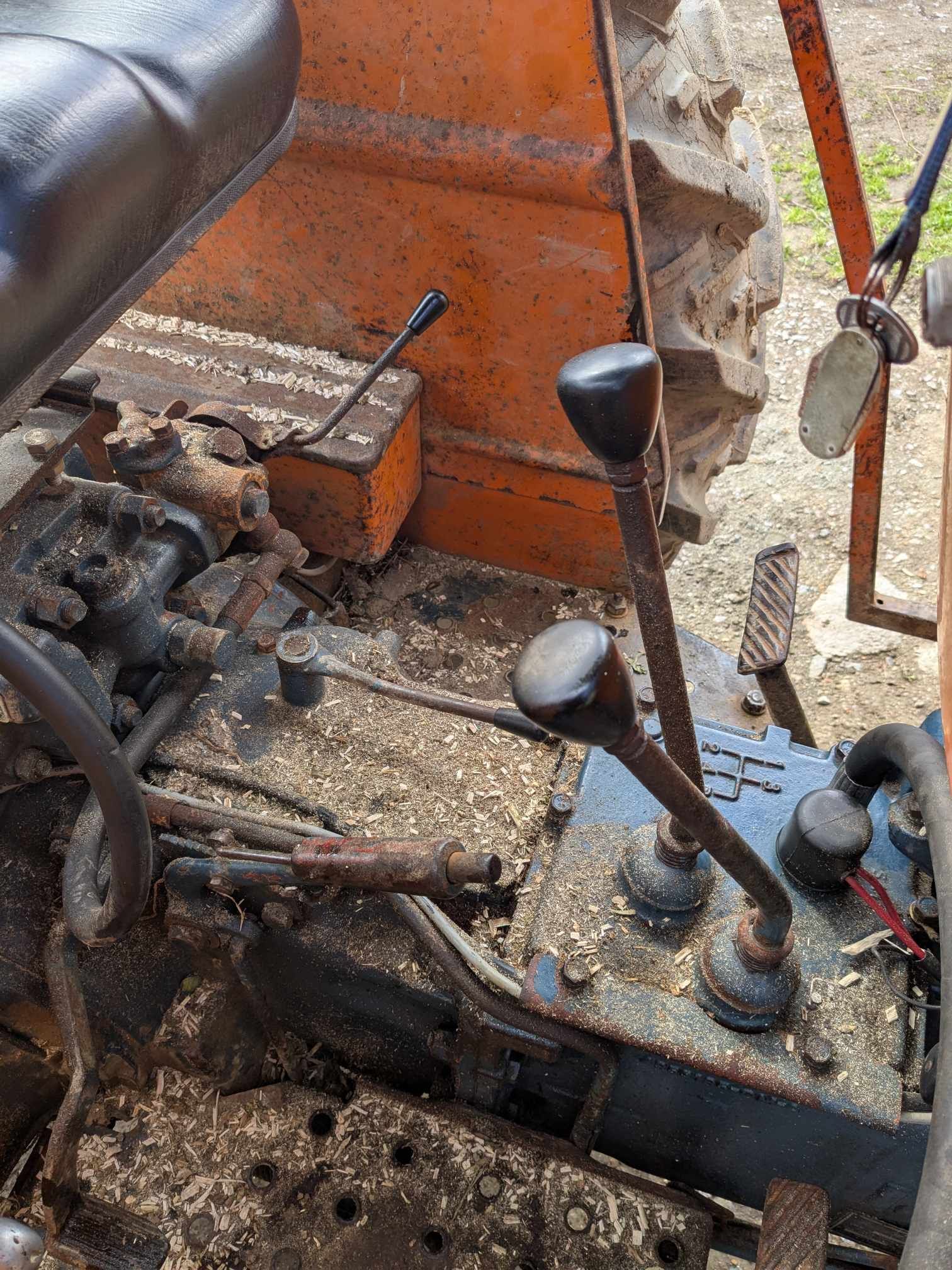

Je vais faire ce type de montage . Car le relevage descend quand j'actionne la manette pour envoyer l'huile au distributeurs . J'ai faire un retours sur une manette en double effet pour avec le verrin en simple effet pour levée. Ça ne va pas gêner de faire en direct sortie de pompe ? La pression ne va pas vouloir aller dans le retour libres du simple effet ?
