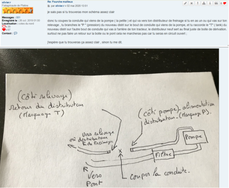

Bonjour, Olivier a fait ce montage qui est différent du tiens. Attention de ne pas bloquer le passage d'huile: surpressions et la pompe hs!

Le montage d'Olivier fait fonctionner le nouveau distributeur double effet sans se servir du distributeur d'origine du tracteur, en dérivation. Son système semble plus simple , plus rationnel et surtout il évite des surpressions ou l'ouverture totale qui enlève toute pression.

personnellement j'aurai couper le tuyau de pression à la pompe vers le relevage 1 allée , 1 retour et une pression
à suivre

Je vais faire ce type de montage . Car le relevage descend quand j'actionne la manette pour envoyer l'huile au distributeurs . J'ai faire un retours sur une manette en double effet pour avec le verrin en simple effet pour levée. Ça ne va pas gêner de faire en direct sortie de pompe ? La pression ne va pas vouloir aller dans le retour libres du simple effet ?
