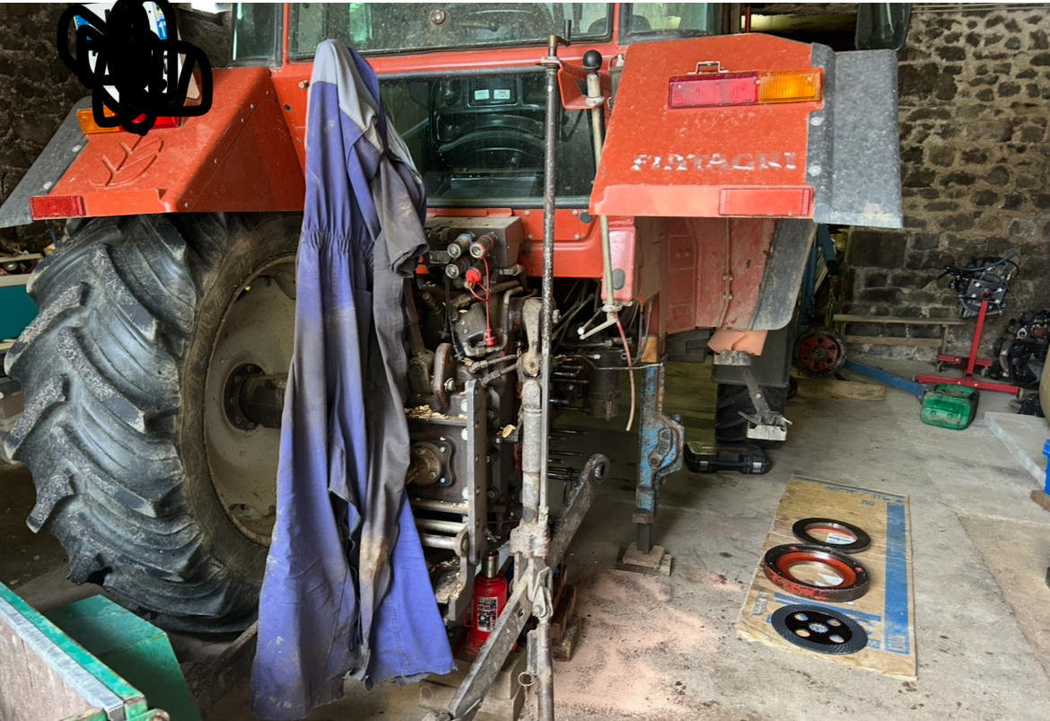

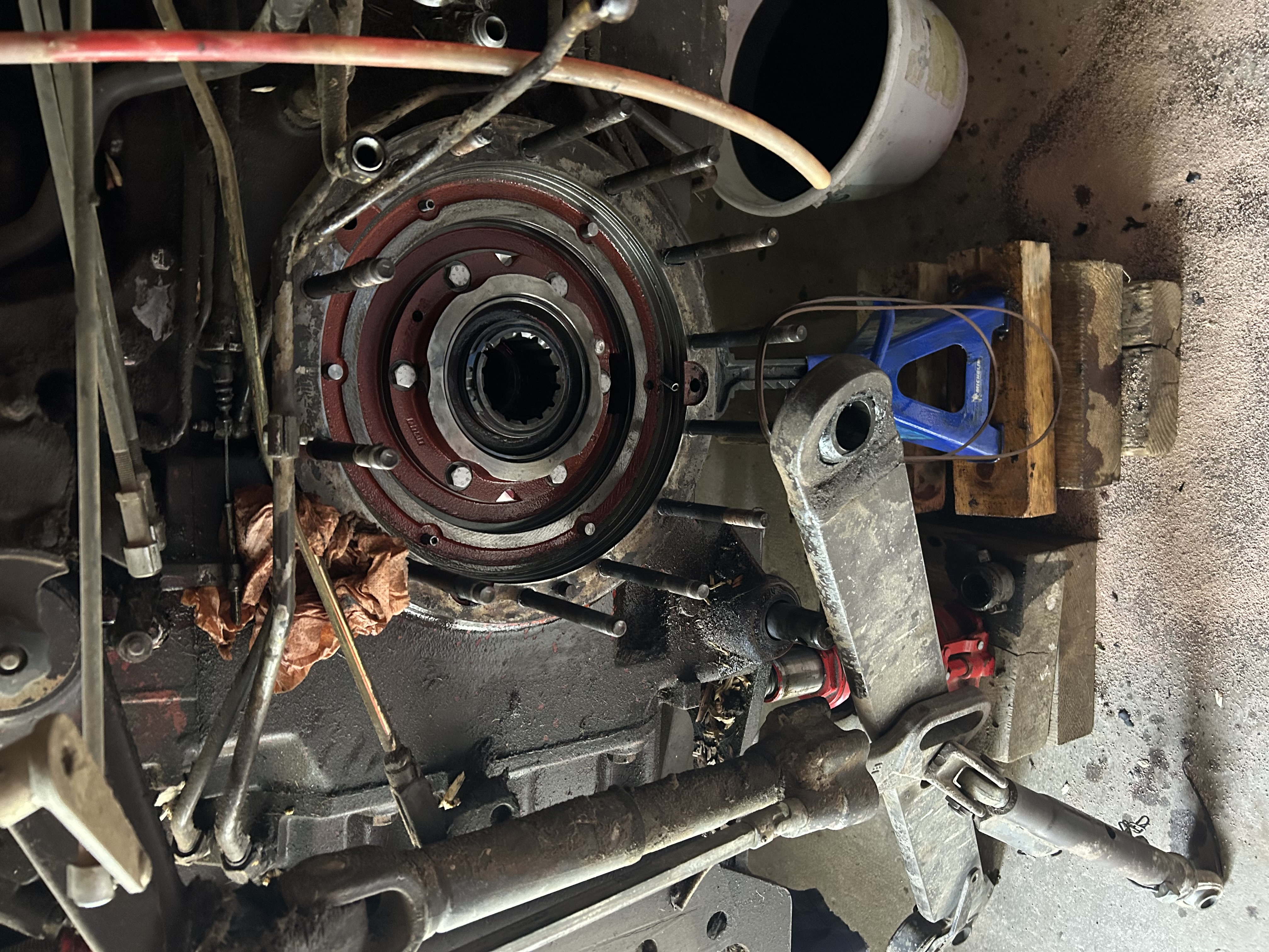

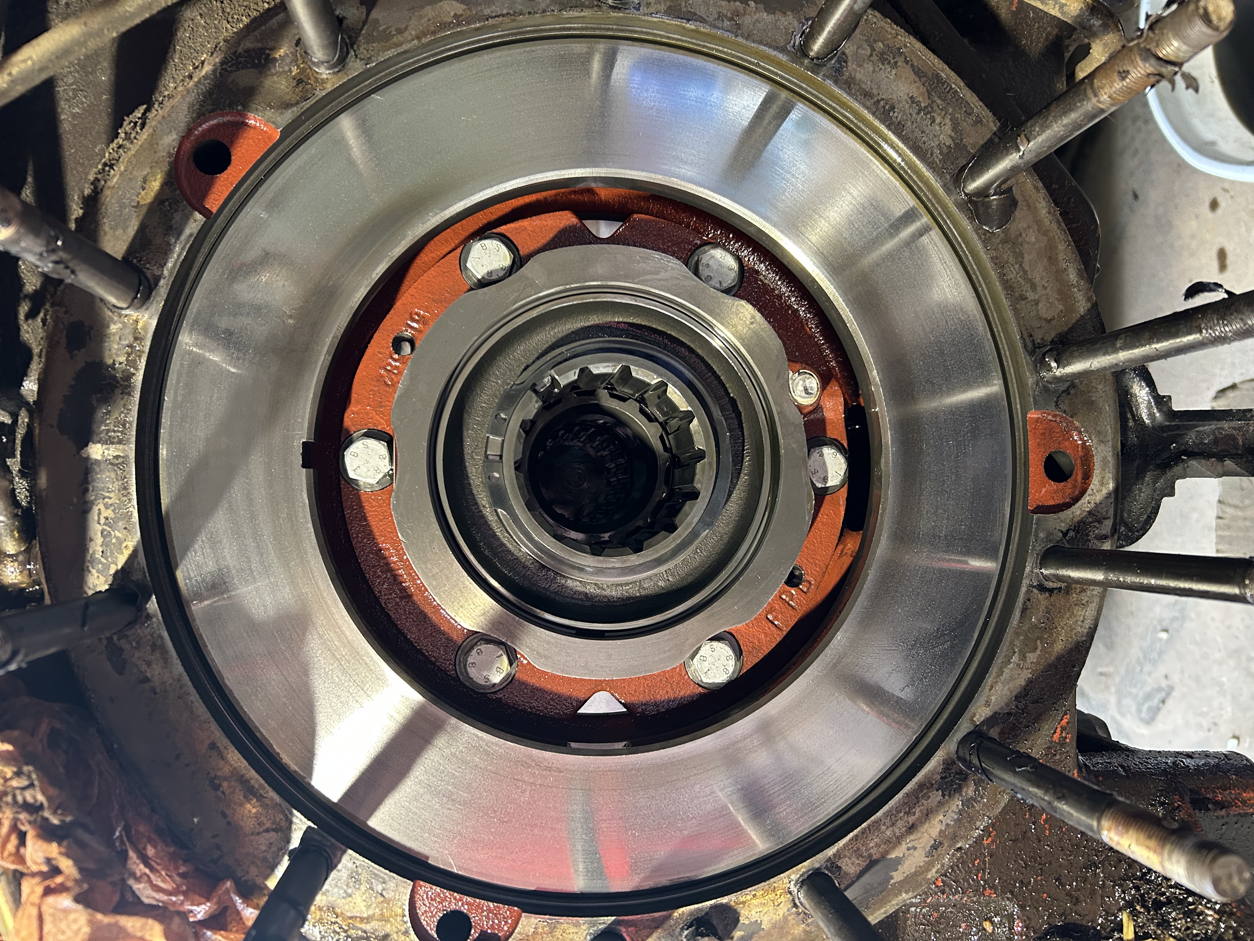

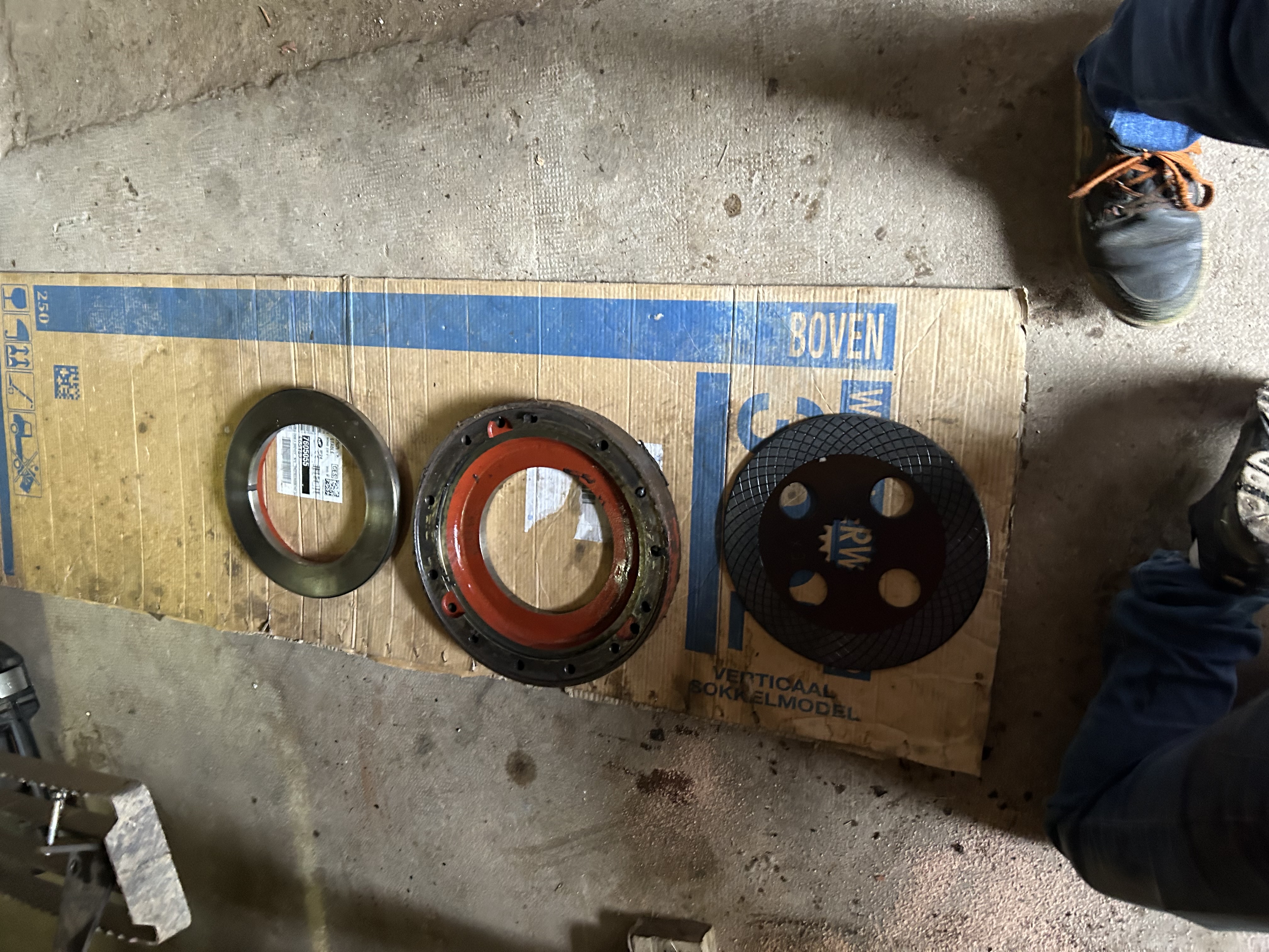

Bonsoir à tous,
Je viens de démonter les freins sur mon f100 pour remplacer les joints de piston de freins car le réservoir se vider tout seul.
Quelqu’un parmi vous connaîtrais t’il l’épaisseur mini des disques, même si à première vu il ne paresse pas très usés.
Merci par avance pour vos réponses.

Epaisseur minimale : 8,6 mm.
