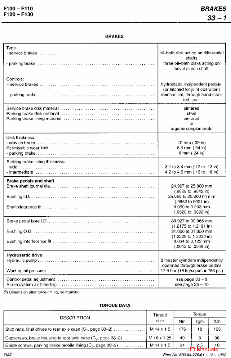

Quelqu’un parmi vous connaîtrais t’il l’épaisseur mini des disques, même si à première vu il ne paresse pas très usés.

Bonsoir,
Epaisseur minimale : 8,6 mm.
Winners_FREINS_ 2025-04-21 195502.png (116.16 Kio) Vu 11820 fois

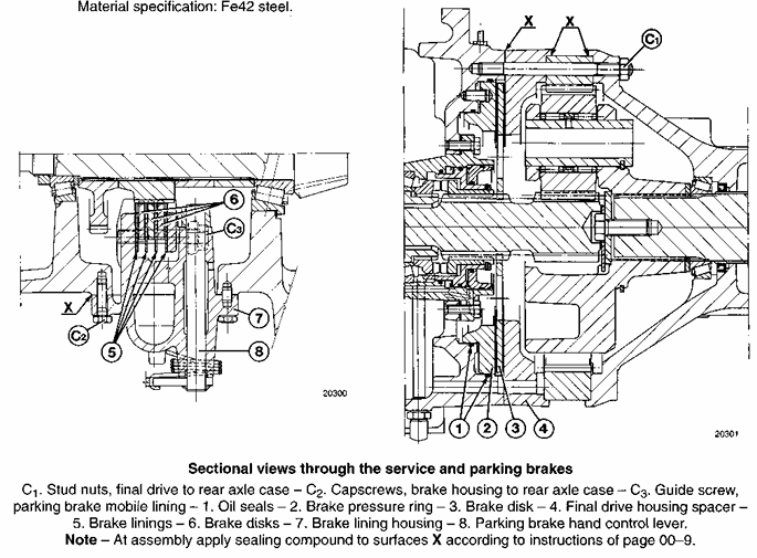

33-2_1_2025-04-21 200947.png (121.42 Kio) Vu 11820 fois

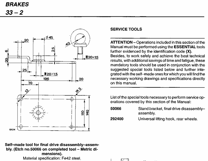

33-2_2_ 2025-04-21 201113.png (176.2 Kio) Vu 11820 fois
