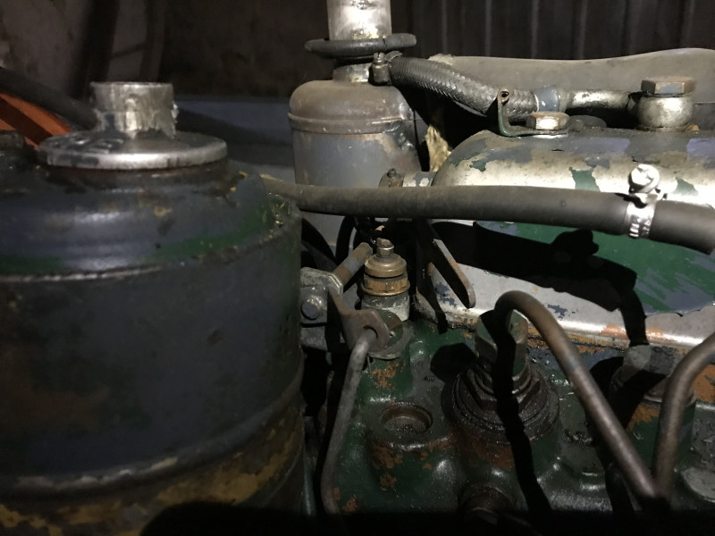

L’indicateur de température du circuit de refroidissement ne fonctionne pas sur mon SOM 215. Est ce difficile à changer pour un novice de la mécanique comme moi, comment procéder et quel matériel installer?
Merci pour votre retour éclairé!

Bonjour, la sonde sur la culasse est relié à l'affichage par ce système purement mécanique. Vérifier qu'il y ait une continuité, peut-être le tester ,en le dévissant du bloc , avec une casserole d'eau chaude.
Sinon mettre un système électrique.

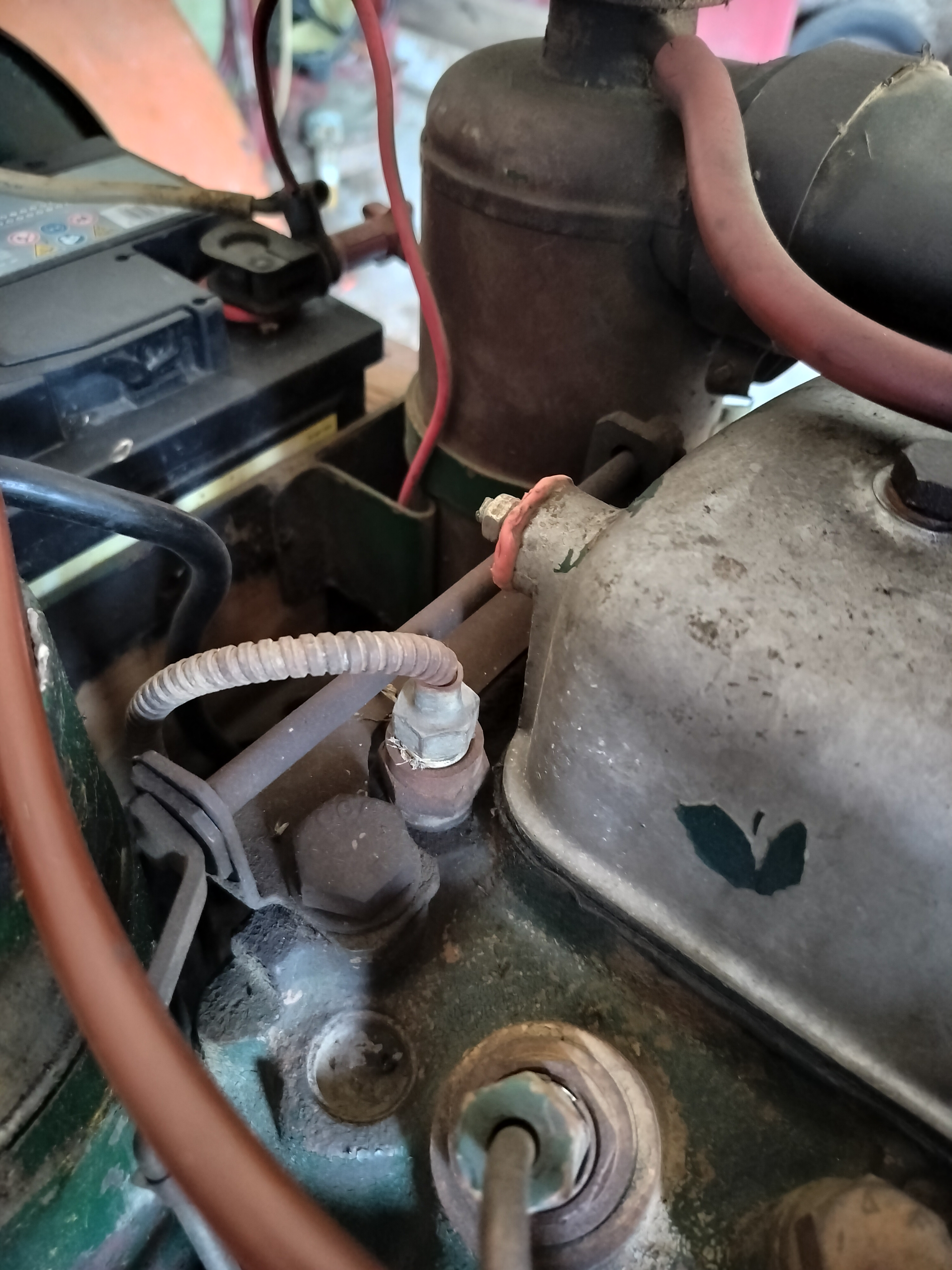

Merci pour ta réponse Jean Claude. Si je compare avec tes photos la sonde de température de mon tracteur doit ressembler à la photo ci-jointe. Ce n’est pas tout à fait le même aspect que sur ton tracteur.
Il faut que je démonte le tableau de bord pour voir si tout est correctement cablé.

En effet, c'est électrique.
