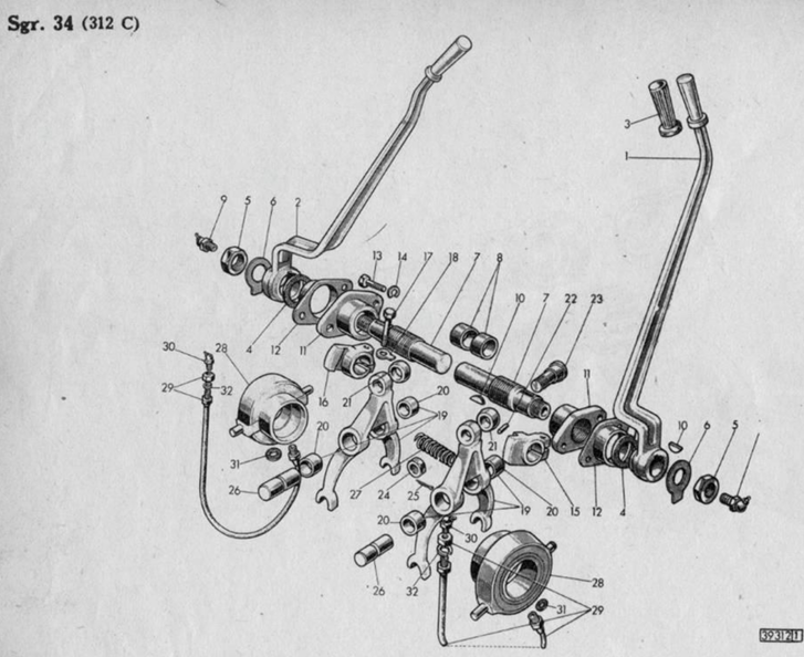

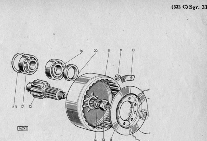

J'ai réparé ma pompe à injection du chenillard 332C avec un achat sur LBC d'une pompe même modèle et passage au banc chez un diéséliste pro. Merci encore à ceux qui m'avaient aidé sur le site.
Actuellement, je suis en quête d'un éclaté des pièces de l'embrayage de chenille, car il ne fonctionne pas bien à droite.
L'un de vous a-t-il déjà eu ce pb?
Merci d'avance pour votre aide.

Bonjour Pierre,
quelques renseignements :
- Embrayage de direction avec le plateau de pression
Section 33_2025-06-22 132052.png (275.25 Kio) Vu 6035 fois

-Commandes de débrayage 312 C
Section 34_ 2025-06-22 131920.png (370.43 Kio) Vu 6035 fois

Merci bcp Jean Claude pour cette magnifique documentation. Si tu avais l'éclaté de la pompe à injection FIAT Licence BOSCH
pour le même chenillard, je suis preneur.
