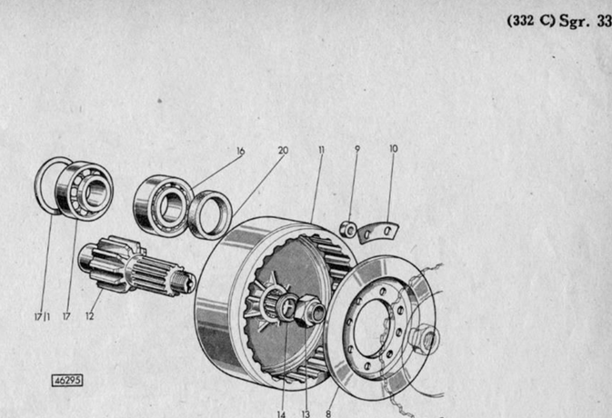

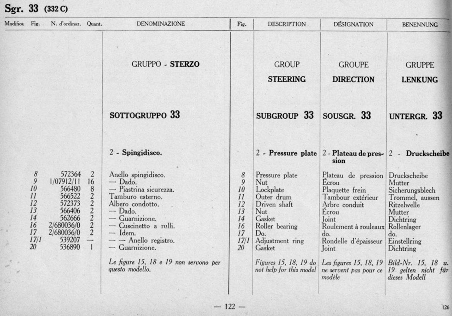

Bonjour Pierre,
quelques renseignements :
- Embrayage de direction avec le plateau de pression
Section 33_2025-06-22 132052.png (275.25 Kio) Vu 6024 fois

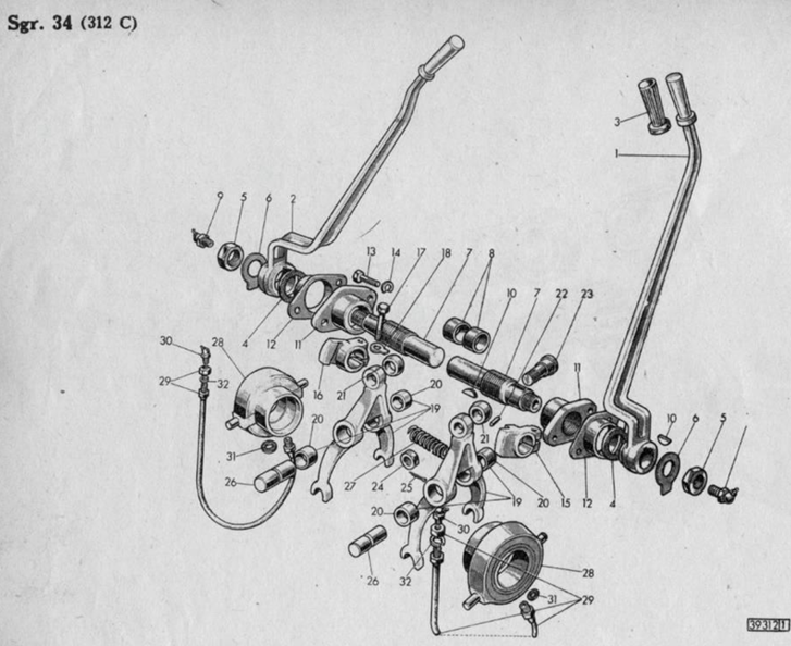

-Commandes de débrayage 312 C
Section 34_ 2025-06-22 131920.png (370.43 Kio) Vu 6024 fois

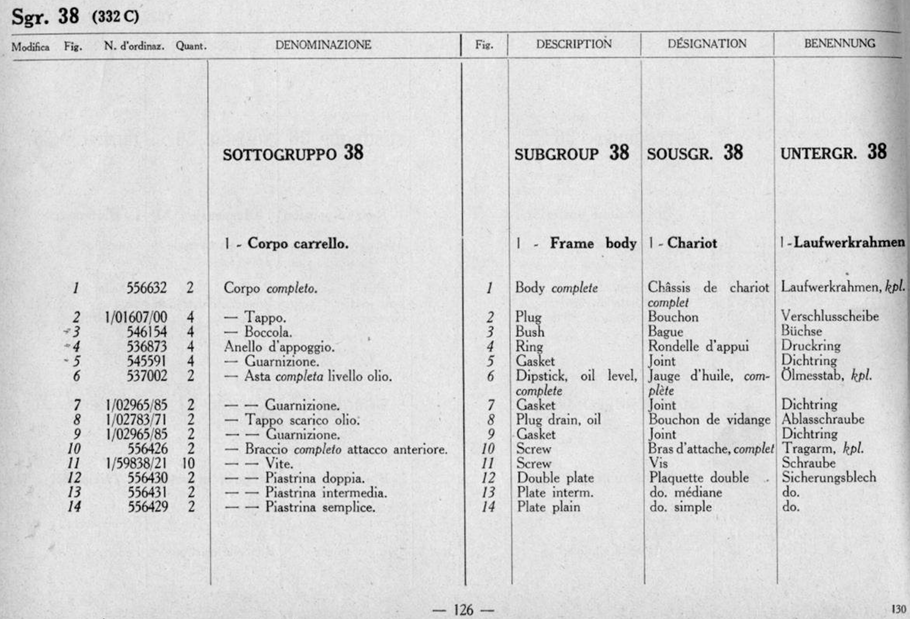

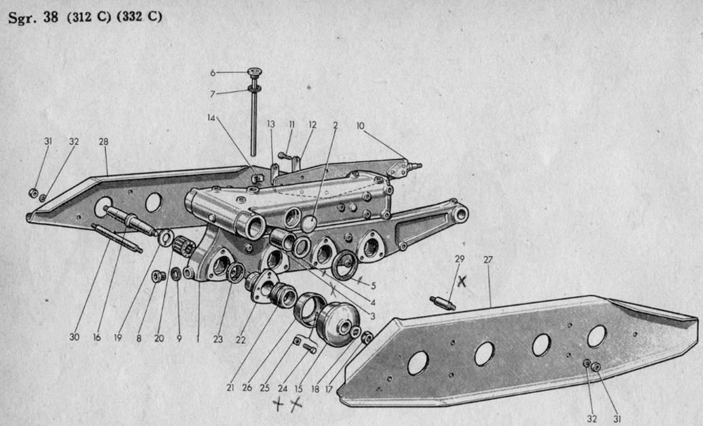

-Chariot:

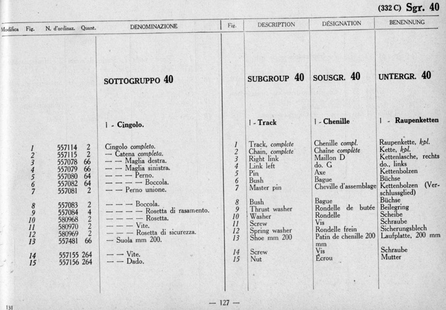

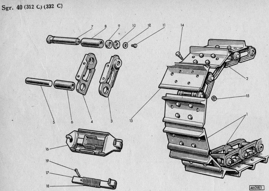

-Chenilles :

Merci bcp Jean Claude pour cette magnifique documentation. Si tu avais l'éclaté de la pompe à injection FIAT Licence BOSCH
pour le même chenillard, je suis preneur.

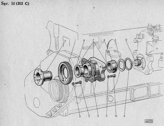

EntraInement PI 312C_ 2025-06-22 212356.png (344.81 Kio) Vu 6011 fois

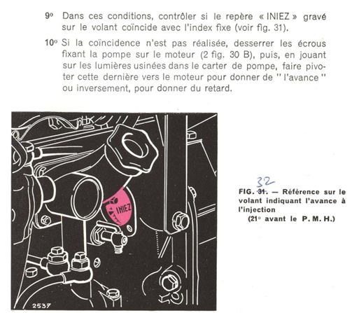

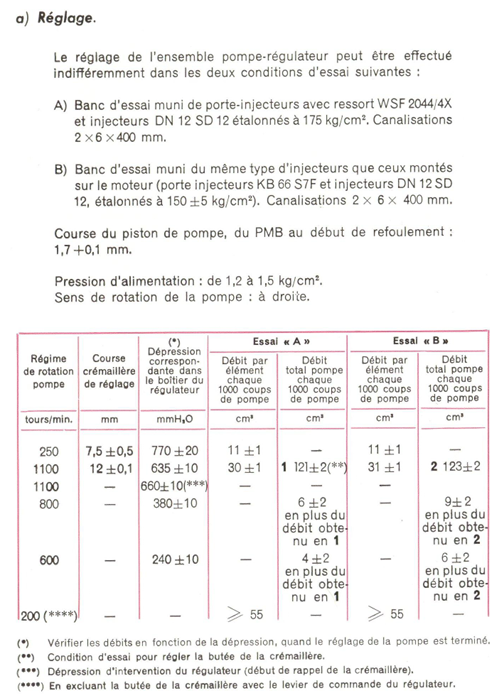

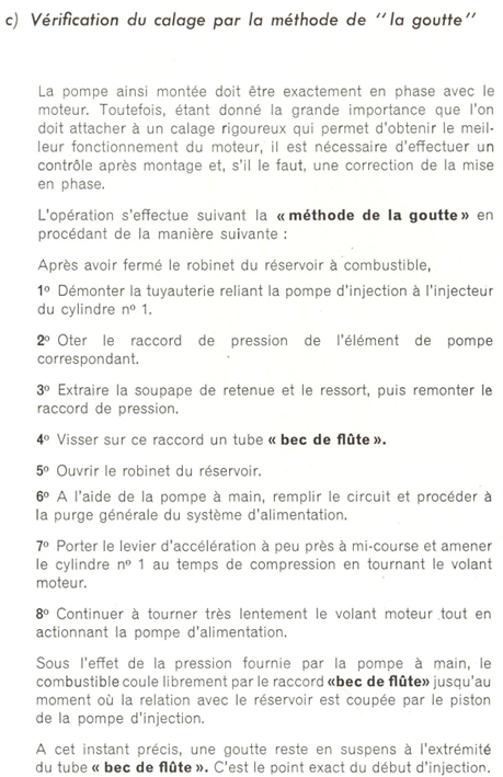

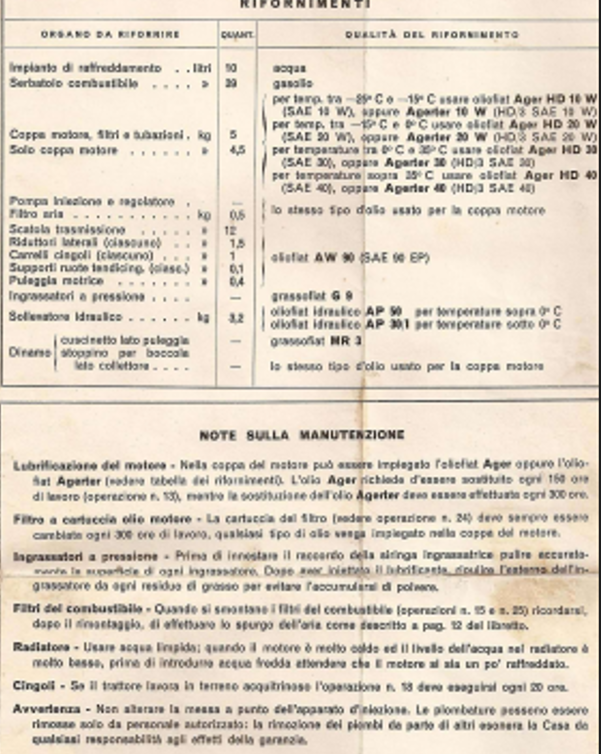

Voici pour l'entretien:
3_ 2024-03-24 214237.png (551.95 Kio) Vu 6011 fois
4_2024-03-24 214512.png (547.41 Kio) Vu 6011 fois
6_2024-03-24 215356.png (578.94 Kio) Vu 6011 fois
7_ 2024-03-24 215628.png (707.56 Kio) Vu 6011 fois
8_2024-03-24 215817.png (402.35 Kio) Vu 6011 fois

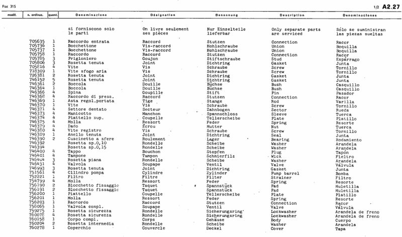

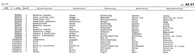

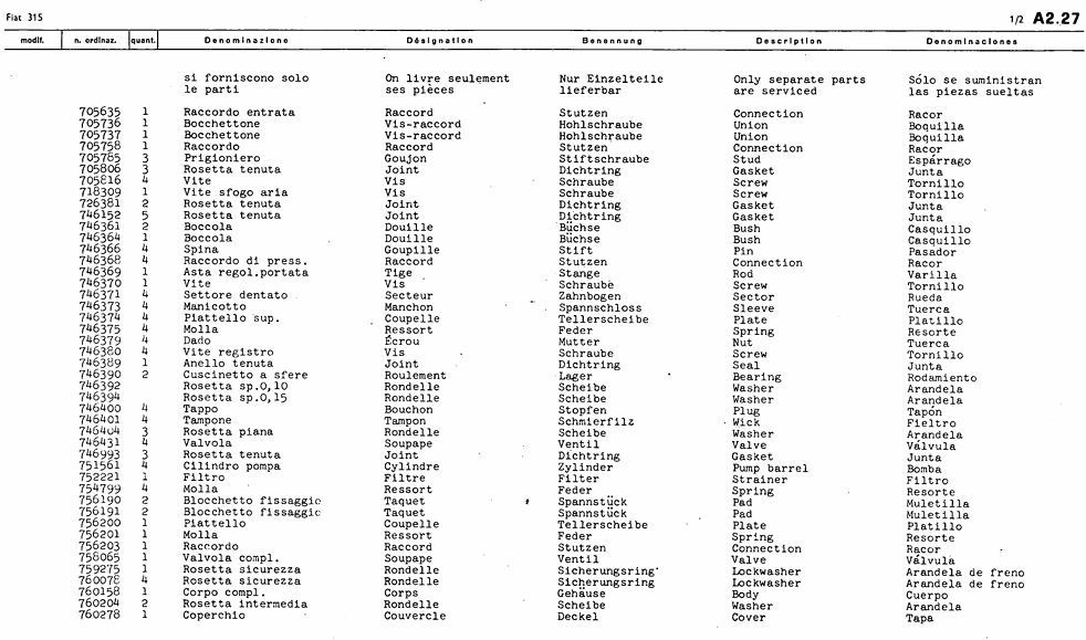

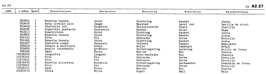

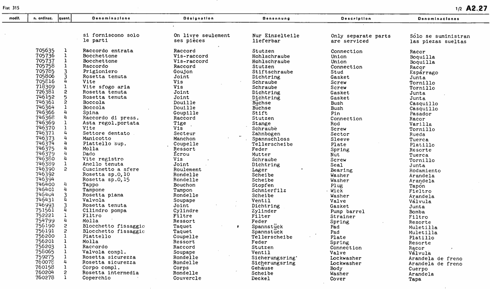

Bonjour Jean Claude,
Merci pour ta réponse. La liste des pièces de la pompe s'est évanouie mais elle était incomplète car les pièces commençant par 75 n'y figuraient pas.
Si tu peux me la rescanner, j'apprécierais beaucoup!
A+
Messages : 3698
x 321
Re: Chenilles

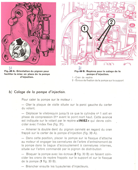

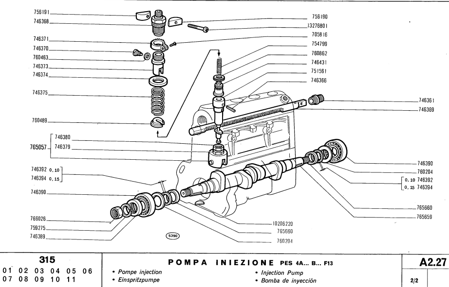

Bonjour Pierre, voici:
pour infos
PI Bosch 332 C:PES 4A 50B 320 14/41
PI Bosch 315 ci-dessous et vue :PES 4A 50B 320 4/39
PES :pompe avec fixation par prise frontale
4:nombre de cylindres
A:taille de la pompe
50:diamètre des pistons exprimé en 1/10 de mm
R ou L (ou B ):sens de rotation
Le reste indique les modifications et code d'exécution.
