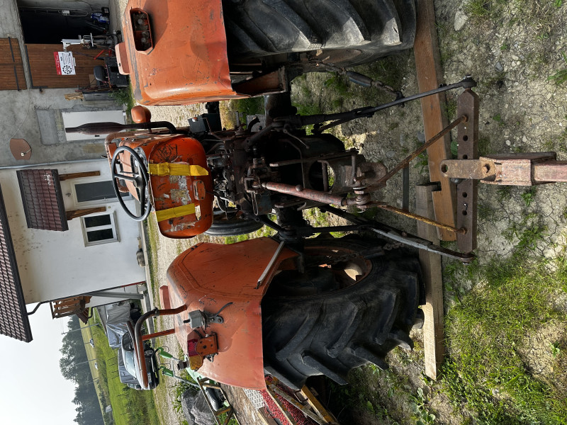

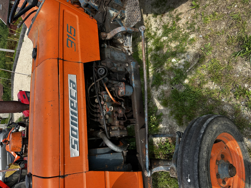

il faudrait nous mettre dans la case présentation une photo latérale droite du 315
Re: problème d’amorçage de l’hydraulique du relevage sur someca 315
Posté : 26 juin 2025 10:27
par MATHEO
VOILÀ LA PHOTO LATÉRAL DROIT ET ARRIÈRE

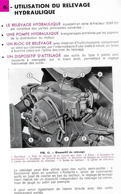

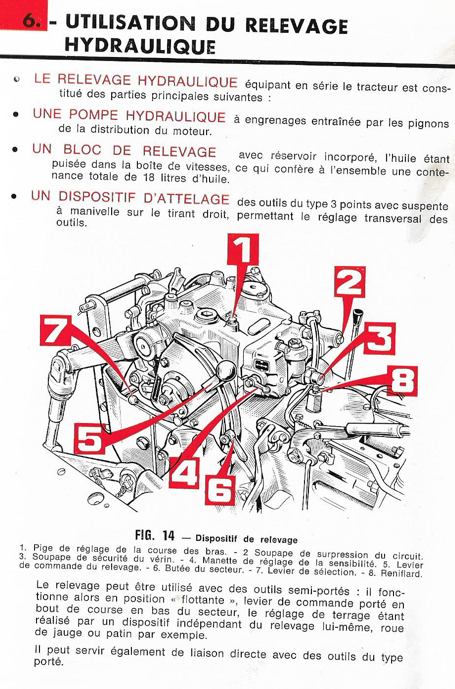

je re mets les deux relevages : indépendant ou huile commune boite / pont /relevage
Posté : 27 juin 2025 09:15
par MATHEO
MERCI EST CEST BIEN LE MÊME QUE SUR LA PHOTO 6 VIOLET DONC TOUT EST RELIÉ ?
Relevage huile commune bv -pont_ 2025-06-27 093346.png (352.6 Kio) Vu 10551 fois
Relevage indépendant-huile séparé filtre incorporé_2025-06-27 093559.png (351.25 Kio) Vu 10551 fois
