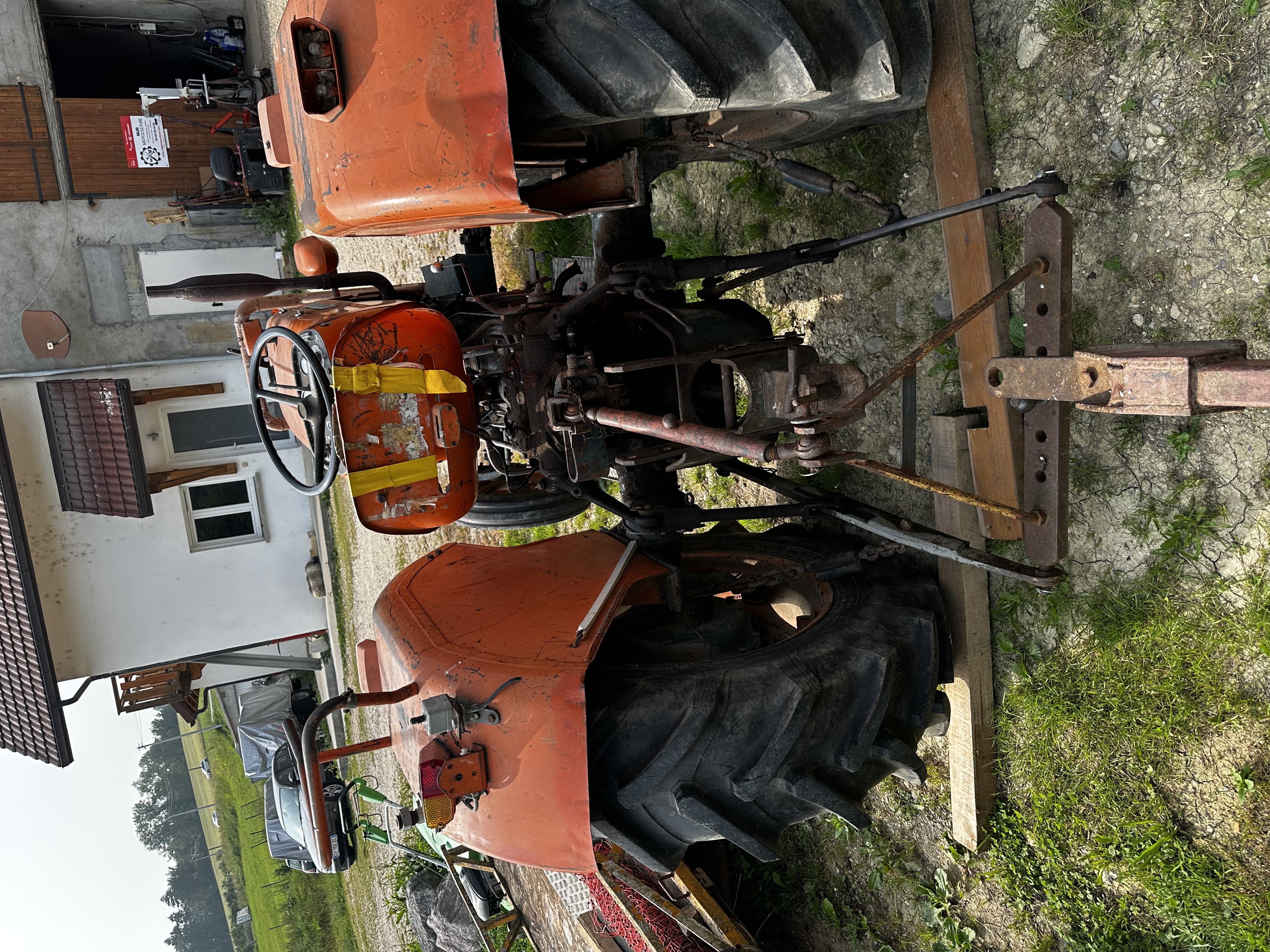

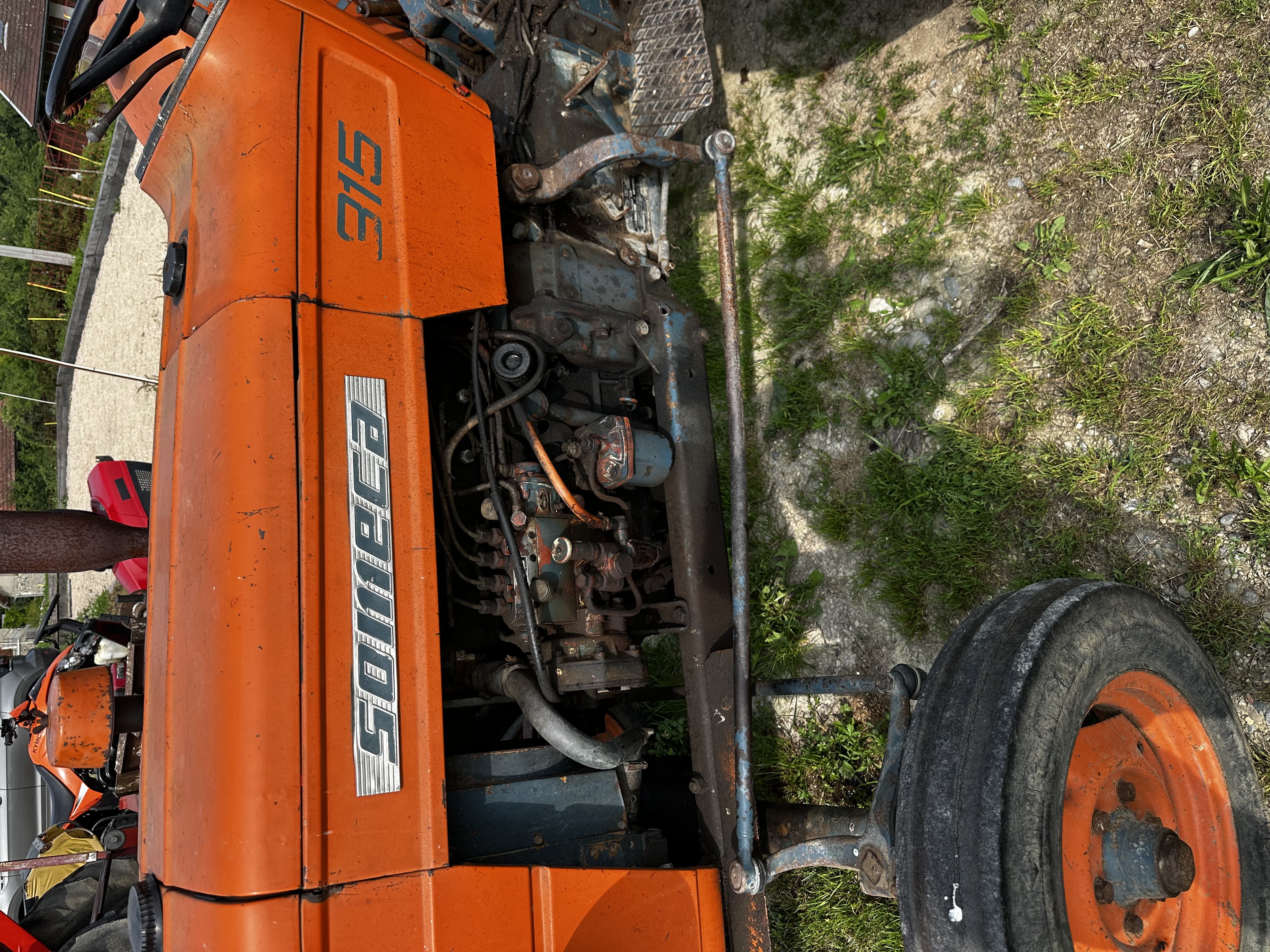

il faudrait nous mettre dans la case présentation une photo latérale droite du 315
MATHEO
Messages : 11
Enregistré le : 24 juin 2025 12:26
Re: problème d’amorçage de l’hydraulique du relevage sur someca 315
Message non lu par MATHEO »

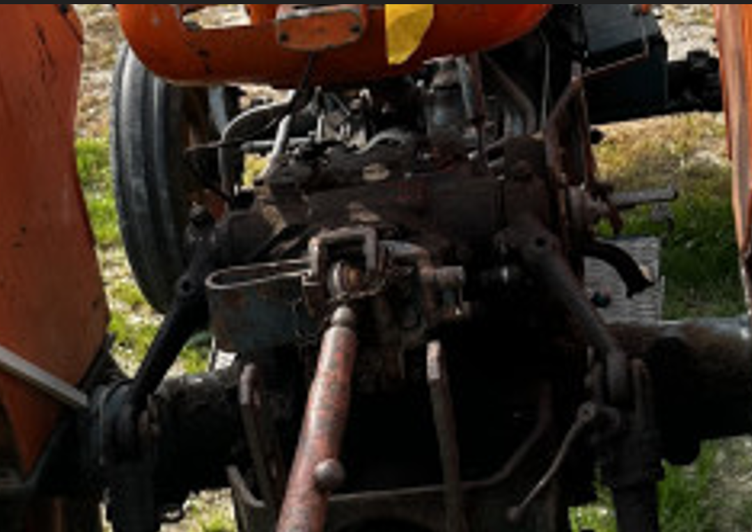

VOILÀ LA PHOTO LATÉRAL DROIT ET ARRIÈRE
MERCI
Messages : 3690
Messages : 10314
la main droite c'est celle qui a le pouce à gauche ....!
sans rire maintenant le filtre du relevage est à quel endroit ?

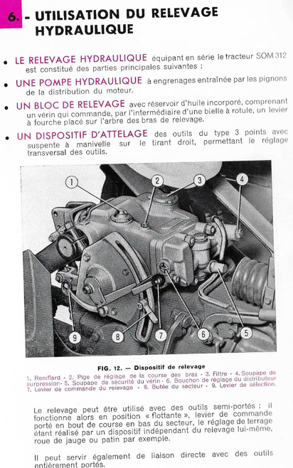

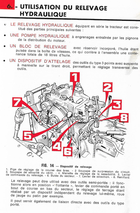

je re mets les deux relevages : indépendant ou huile commune boite / pont /relevage

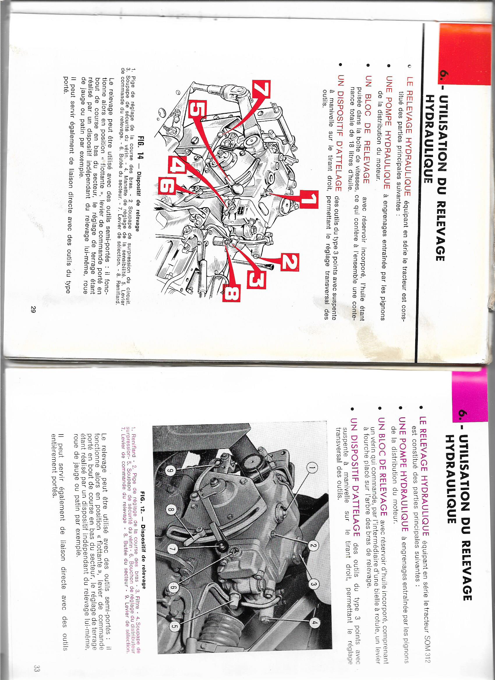

MERCI EST CEST BIEN LE MÊME QUE SUR LA PHOTO 6 VIOLET DONC TOUT EST RELIÉ ?
Relevage huile commune bv -pont_ 2025-06-27 093346.png (352.6 Kio) Vu 10554 fois
Relevage indépendant-huile séparé filtre incorporé_2025-06-27 093559.png (351.25 Kio) Vu 10554 fois
