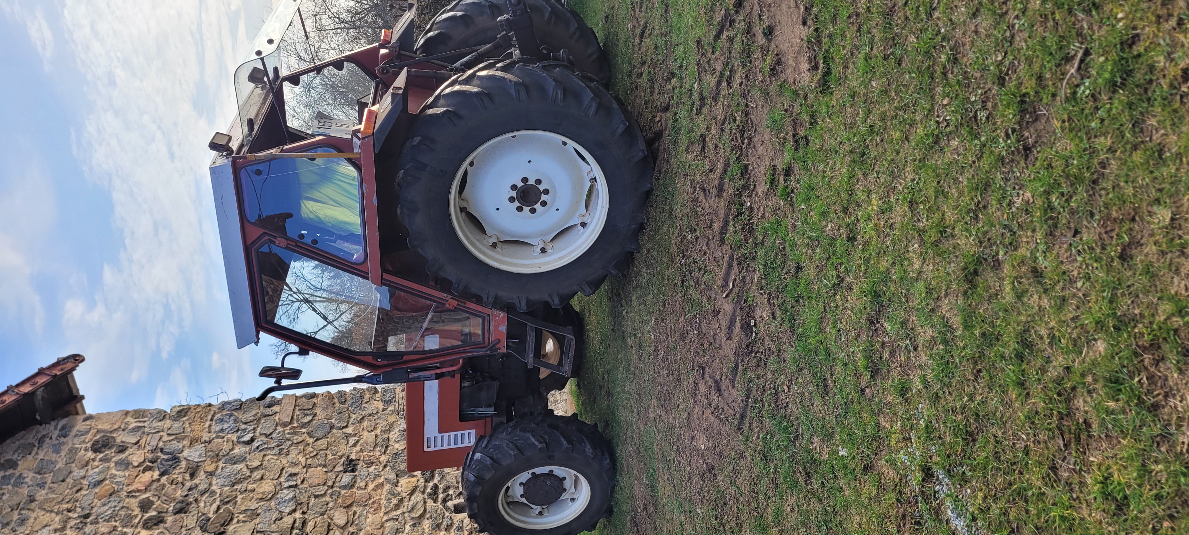

Je viens de récupérer un 80-88 avec un problème d’inverseur, plus de marche arrière.
À première vu je pense que c’est le baladeur ou la fourchette de flingué.

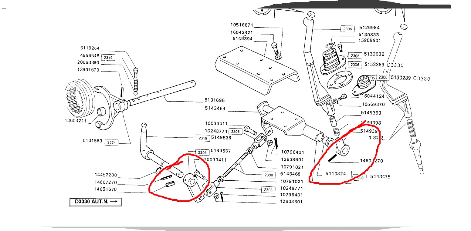

avant d'ouvrir il faut bien vérifier ci les goupilles ne sont pas cassé au niveau des cercles rouge

Non, les goupils ne sont pas cassées, de plus, j’ai bien le verrouillage des trois positions.
Donc à part la fourchette cassée ou le baladeur qui est sorti de la fourchette est coincé en marche avant…

donc tu n'a pas le choix d'enlevé la cabine et enlevé le couvercle de boite , et voir ce qui se passe a part la goupille du coulisseau avec la fourchette , j'y crois pas trop que le baladeur de cassé il faut ouvrir pour voir :pleur4: :pleur4:
