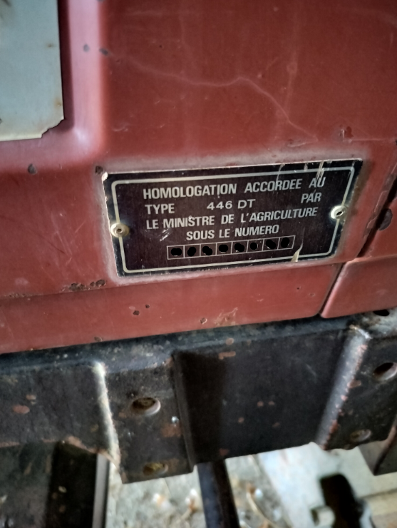

D'autre part pour mon SAME de 1986, je n'ai pas de n° COC, peut-être car il n'a pas d'arceau de sécurité?, mais il y a l'année. Bizarre!
