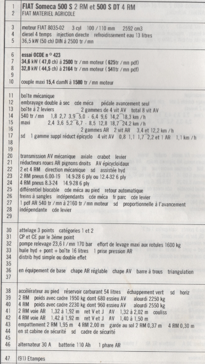

Bonjour, ouvres plutôt un nouveau post dans la rubrique "atelier".
Oui , c'est mieux pour la cabine, plus pratique pour l'accès, c'est peut être une Buisard ( un peu style PF).
Pour l'huile c'est ok.
Voici la fiche:
Someca 500 S_ 2025-09-08 133127.png (528.35 Kio) Vu 2814 fois
