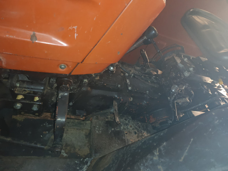

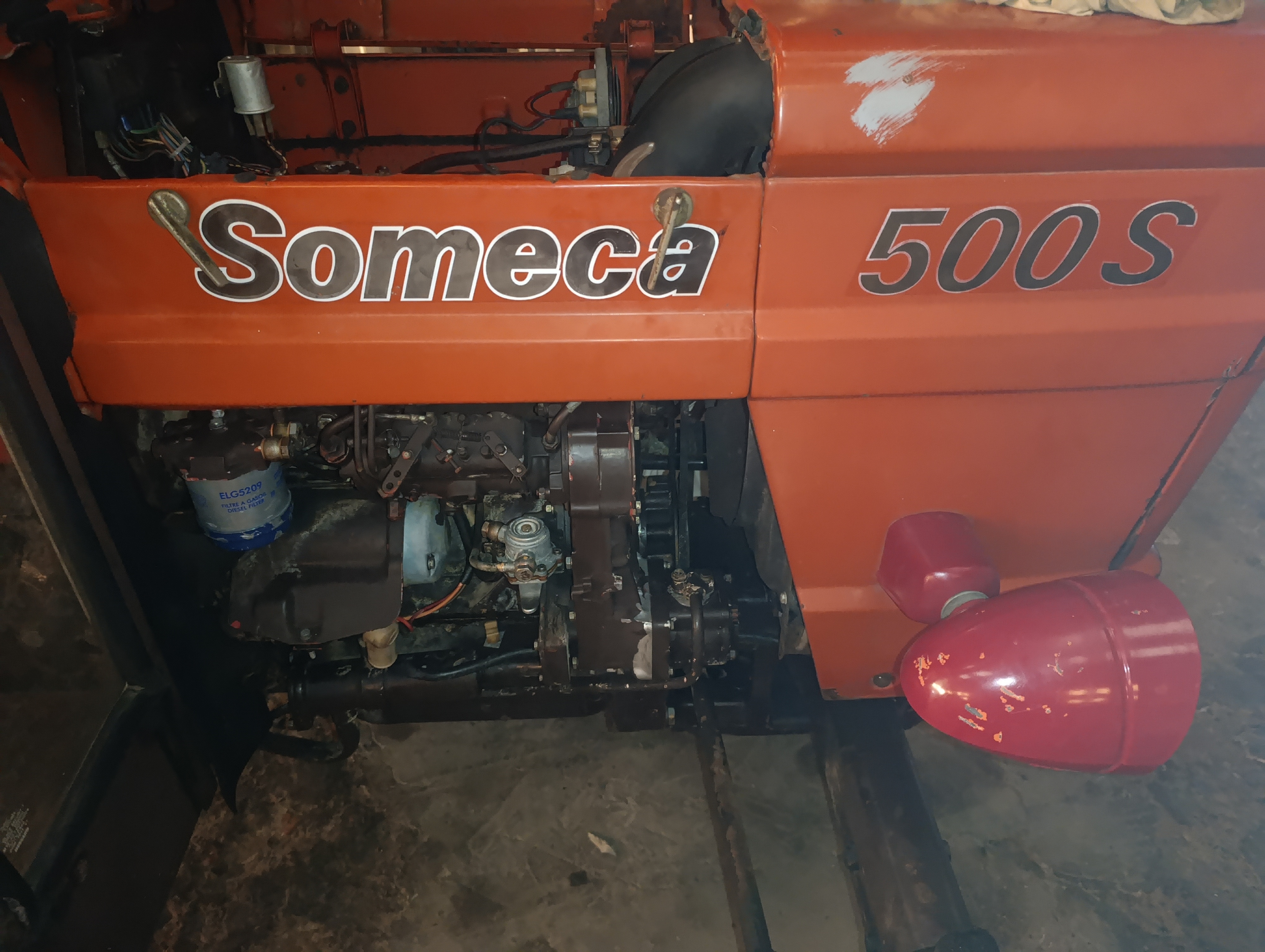

Bonsoir et bienvenu. Merci pour les photos.
Il est magnifique ce 500 S.
Pour le moteur de la 15W40 pour moteur Diesel (6,6l ou 7,5l quand tu changes le filtre à huile.
N'oublies pas le filtre à air, bien nettoyer et même huile.
Pour pont, boîte, relevage de l'huile multifonctionnelle 10w30 .
Pour les réducteurs latéraux la même ,pareil plus épaisse ., même 80W90 .
Tu ouvres le sujet dans la rubrique appropriée. Merci.
Messages : 10320
Re: Fiat someca 500 S/8

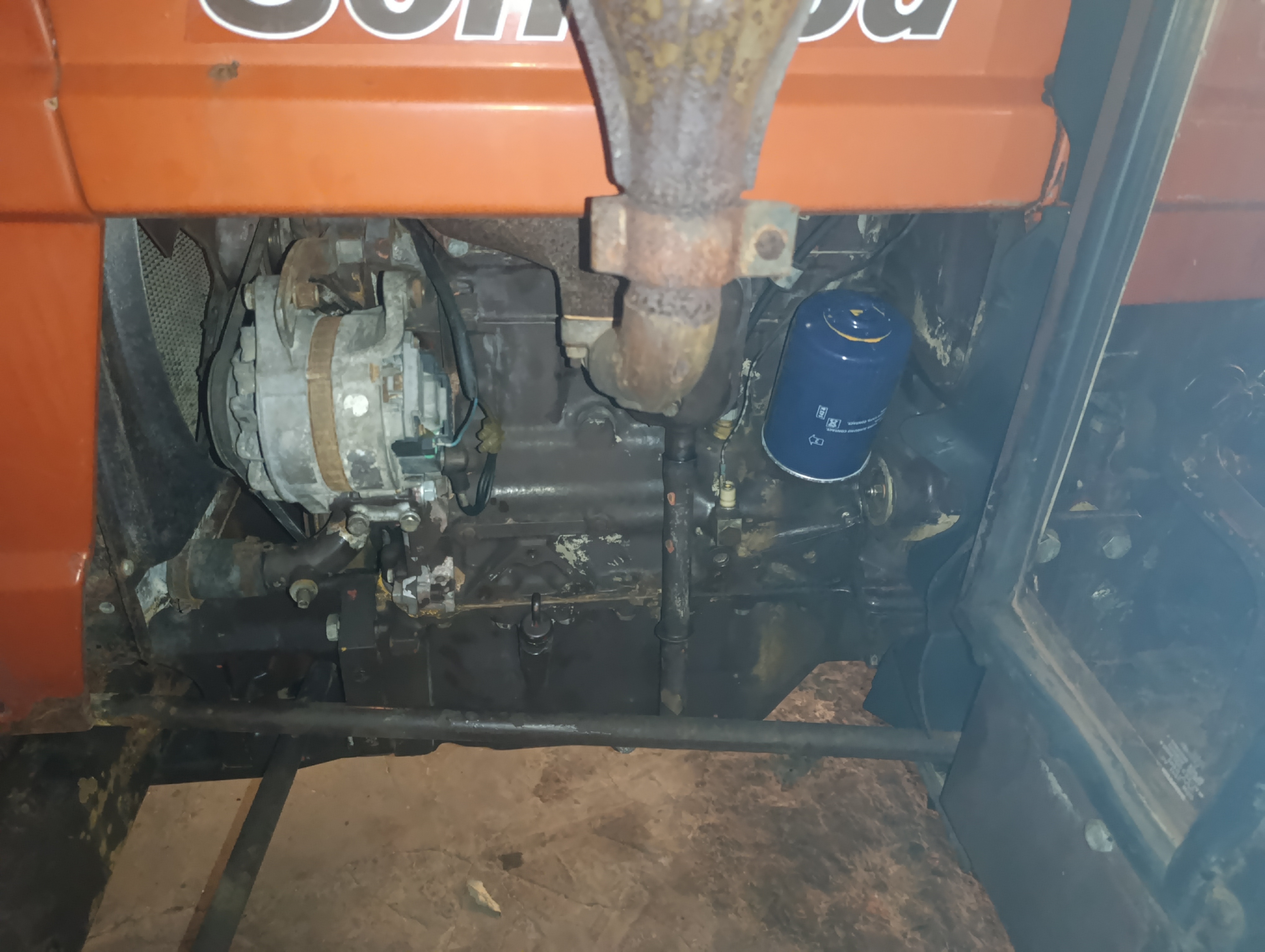

tres beau 500 avec le carter d'huile moteur de 580
j'ajouterai tu as deux filtres à fuel un des deux à coté du radiateur ,pour le filtre à huile moteur celui d'origine est plus grand

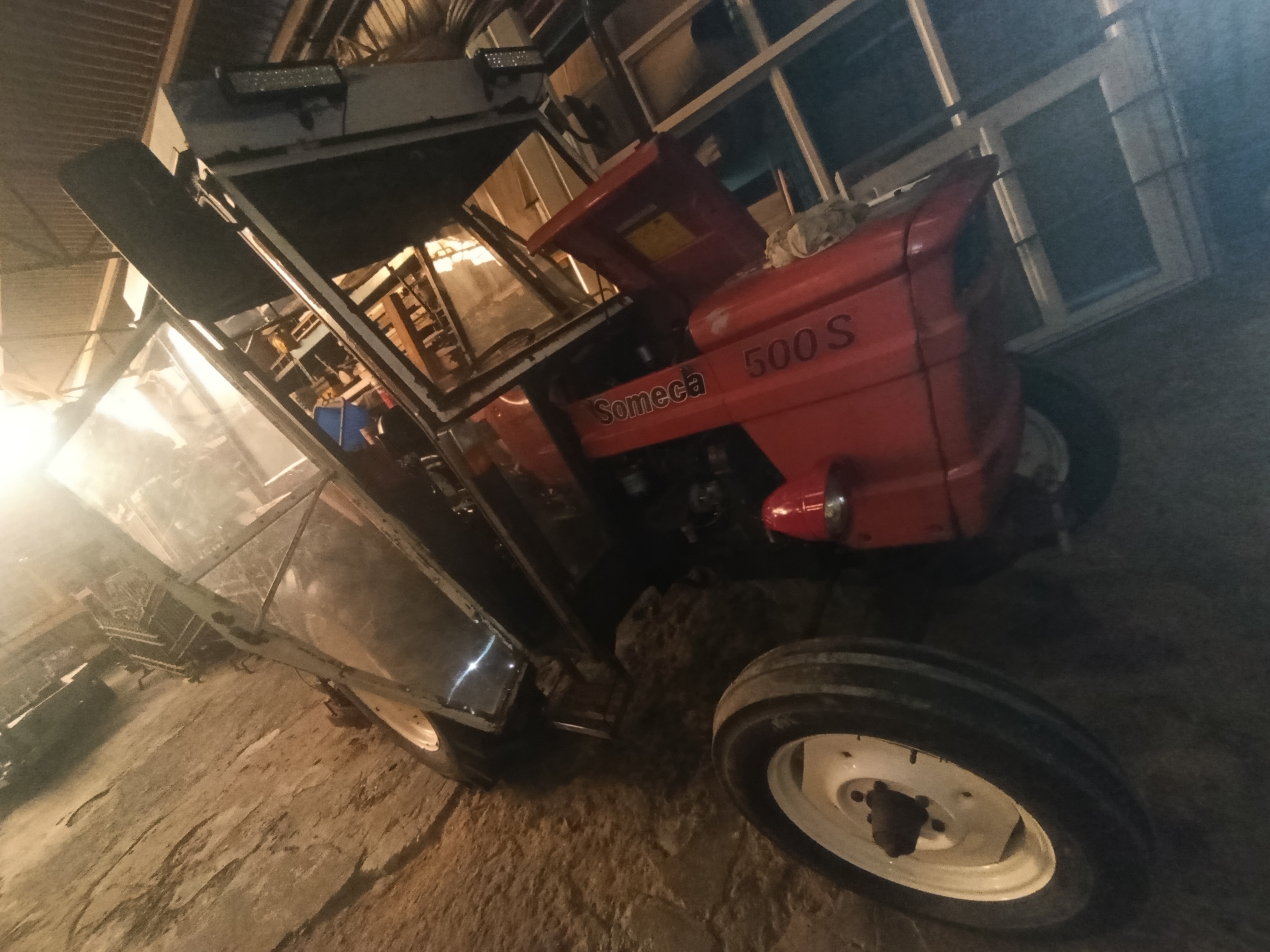

la cabine vient d'un tracteur d'une autre marque ?

jj a écrit : 08 sept. 2025 08:39 tres beau 500 avec le carter d'huile moteur de 580
Bonjours JJ,
Merci.
Je confirme, deux filtres à fuel, pour les positions, c'est exacte, coté droit du moteur, prés de la cabine avant la pompe à injection, et un positionné sur le haut du moteur avant le radiateur à coté du klaxon, au dessus de la pompe à eau.
Filtre à huile coté gauche proche de la cabine, le gros.
Concernant la cabine apparemment d'origine ce qui m'étonne ce sont les ouverture des portes en général pivotante vers le moteur.
Carter huile je sais pas??
Je découvre le modèle petit à petit.
bon après midi

Bonjour, ouvres plutôt un nouveau post dans la rubrique "atelier".
Oui , c'est mieux pour la cabine, plus pratique pour l'accès, c'est peut être une Buisard ( un peu style PF).

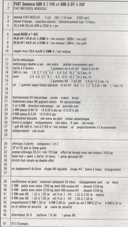

Voici la fiche:
Someca 500 S_ 2025-09-08 133127.png (528.35 Kio) Vu 2804 fois

Merci pour la fiche Jean Claude,
J'ai fait le poste cabine dans l'atelier comme suggéré.
Je reviens sur l'huile, je n'ai pas compris votre réponse ?
