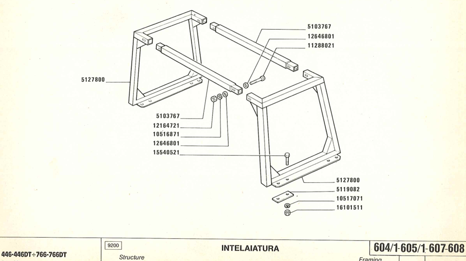

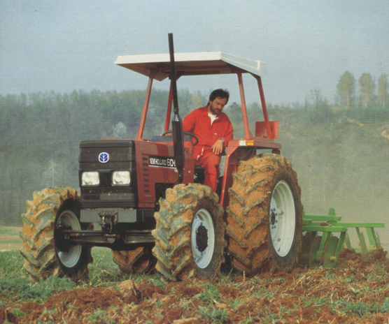

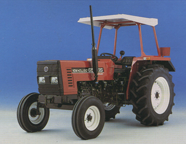

Bonjour, voici le toit qu'il te faut pour cet arceau, à bientôt:
Toit série 66_ 2025-10-03 094332.png (555.52 Kio) Vu 3106 fois
Toit série 66_ 2025-10-03 095331.png (217.14 Kio) Vu 3106 fois

Merci mais je le trouve ou ? Tu n as pas l eclaté avec la ref du toit ? Je ne vois que l arceau ? Merci a toi !

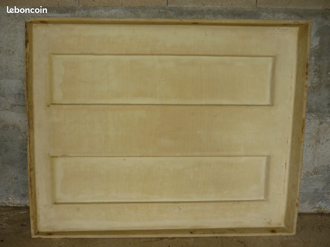

Tu as cette annonce dispo, toit d'une cabine NEV
https://www.leboncoin.fr/ad/tracteurs/3027152820

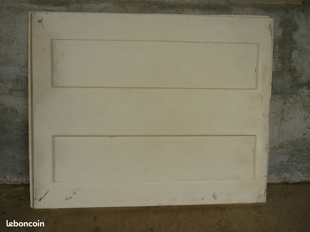

Messages : 3690
Re: Toit d arceau fiat
Toit en fibre dont la cabine était montée sur un FORD 5000.
Longueur: 1,59m ; largeur:1,26 m.

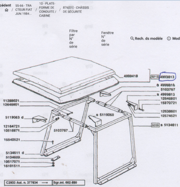

Bonsoir, je me suis renseigné, voici le résultat de l'équipement "normal" du 55-66. C'est pas le même que celui du dépliant publicitaire !
Bracket (cadre tôle) :4993813 et dessus la toile: 4999418.
Il te faut les 4 supports pour le fixer à l'arceau: 5119063 et 4999816 à droite ; 4999813 et 5119060 à gauche.
55-66_Arceau et toit_2025-10-06 192708.png (848.34 Kio) Vu 2921 fois

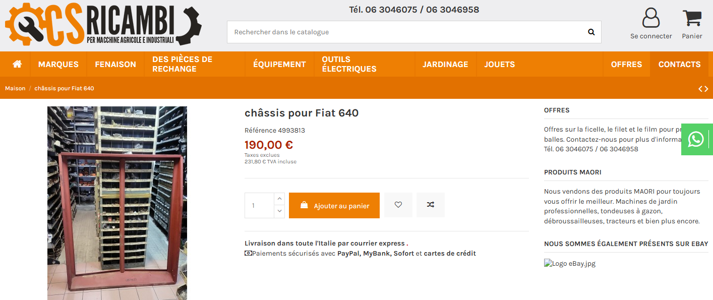

Voici une possibilité pour le cadre...
https://www.csricambi.it/home/27774-tel ... t-640.html
