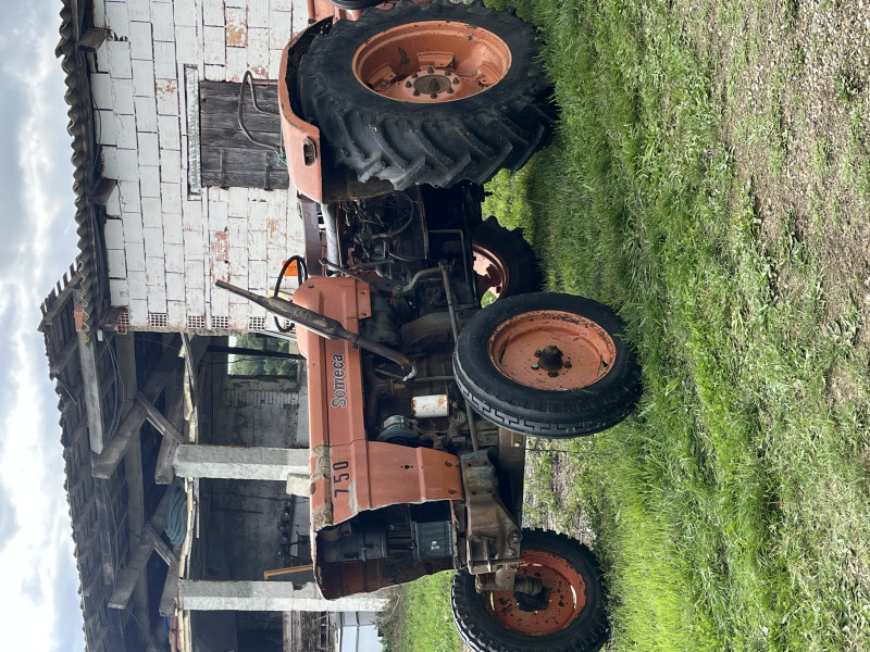

Bonjour, je vous présente mon Someca 750 que je viens d’acheter. Il était utilisé une fois par an (ou moins) et pas entretenu. Tout fonctionne au niveau mécanique mais il a besoin d’un peu de soin.
Au programme : nettoyage, vidange de tout et le plus gros du travail la carrosserie…

J’ai commencé par redresser le pot et j’ai fait boucher les trous sur le coude.
Il y a pas mal de jeu dans la direction, il faut que je regarde les bagues et les axes de la direction assistée, ça doit être usé.
En le nettoyant j’ai vu que le radiateur fuit légèrement. Il a déjà été réparé à plusieurs endroits, je ne sais pas trop si je le fais réparer ou si je le change.
Il y a aussi une petite fuite à la prise de force, j’ai vu que c’est un joint spi à changer, c’est compliqué à faire ?
Re: Rénovation Someca 750
Posté : 05 oct. 2025 09:02
pour le radiateur une réparation chez un pro peut suffire et il va le détartré
pour la fuite à la prise de force peut etre un manque de mise à l'air (reniflard) ?
par contre le jeu dans la direction risque de demander beaucoup de patience : sortir l'axe dans le berceau est
pénible

Merci pour les infos , c’est un radiateur en cuivre ?
Il y a une technique pour sortir l’axe de la direction du berceau ? J’ai vu des photos du système démonté sur un 850, ça a l’air de se ressembler.
Posté : 06 oct. 2025 08:24
la direction assisté du 750 est la meme que le 850
l'idéal est d'etre ou de trouver un bon soudeur
il faut la souder au milieu et de prendre un tube d'un diametre plus important et de boucher celle ci en prévoyant
le déplacement de la tige filetée et de visser
souvent il faut reprendre la soudure de la tige filetée
bien sur ne pas oublier du dégrippant
bon courage

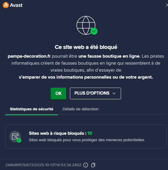

Coucou Emilie , ton site pampa décoration est considéré comme un faux site (site bloqué car menace potentielle), es-ce vrai? Si c'est le cas c'est pas bien d'abuser !
