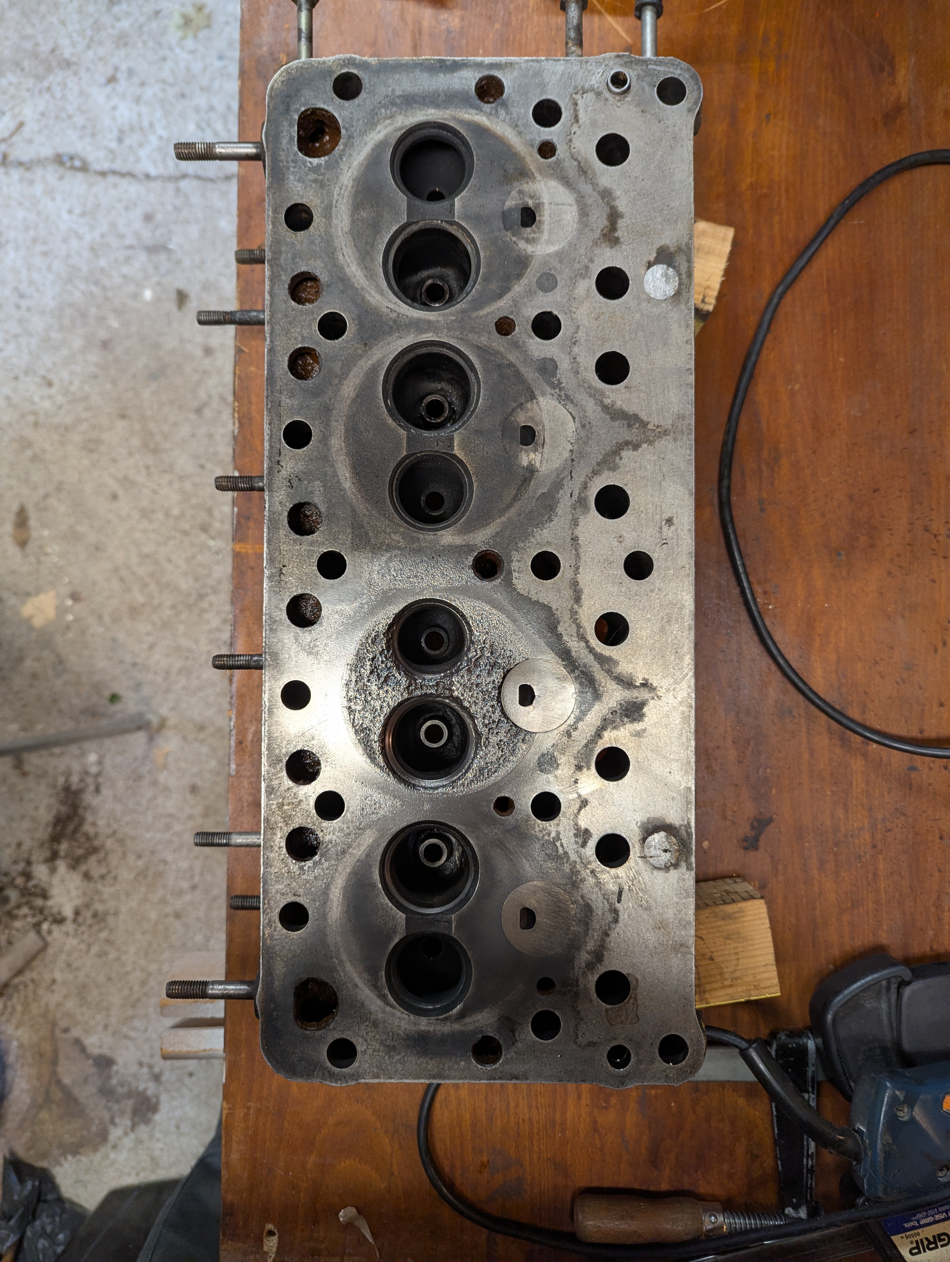

Suite à un problème de fonctionnement de mon tracteur Someca 312r.
et après démontage, voici l'état de la culasse. (photo)
Quelle est la meilleure solution pour la remettre en état.
Faut-il la remplacer ???
En attente de vos conseils, je vous souhaite une bonne soirée.

pour info le 312 est un moteur à essence dieselisé son vilebrequin est à 3 paliers
il ne faut pas augmenté le taux de compression
si tu veux le garder l'idéal serait de trouver une "bonne" culasse occasion
