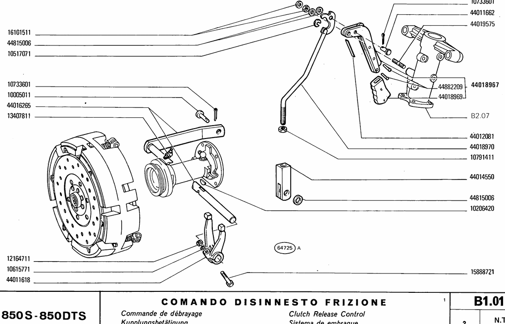

bonjour je suis nouveau propriétaire d'un someca 1000 dt super de 1978 avec problème d'embrayage pour jusqu'au démontage , le support de butée fixée a la boite cassée car la butée c mise de travers , donc je suis a la recherche de cette pièce et de l'arbre primaire pour pouvoir le remonté .

Bonjour Ludo et bienvenu. Il faut ouvrir un post dans la rubrique atelier stp.
Les photos sont bienvenues.

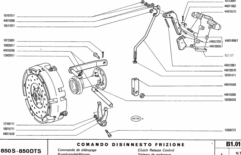

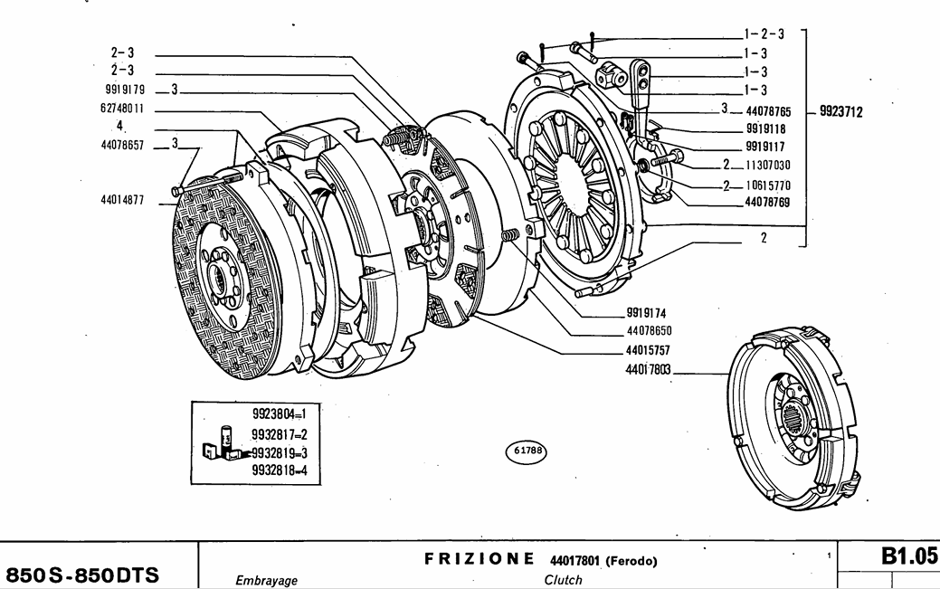

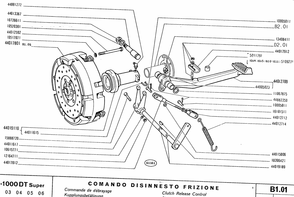

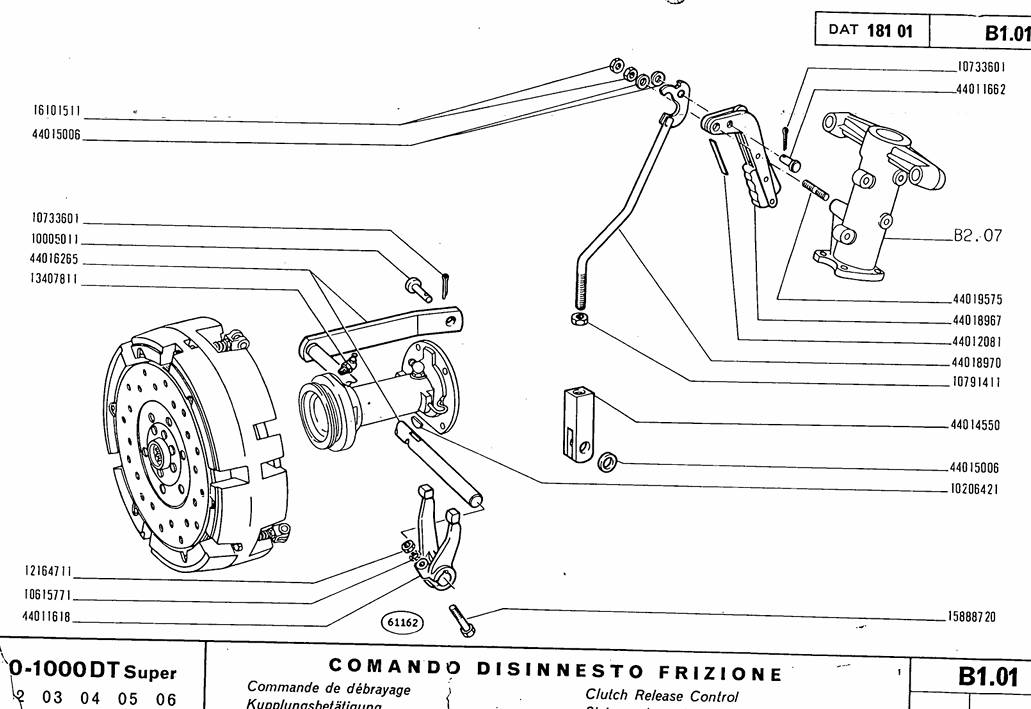

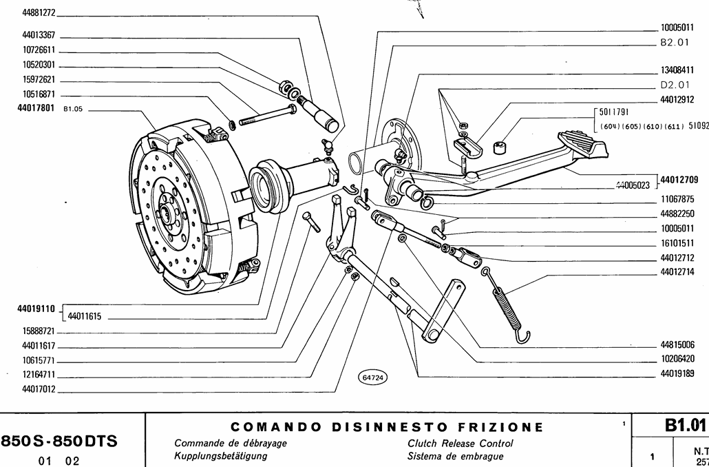

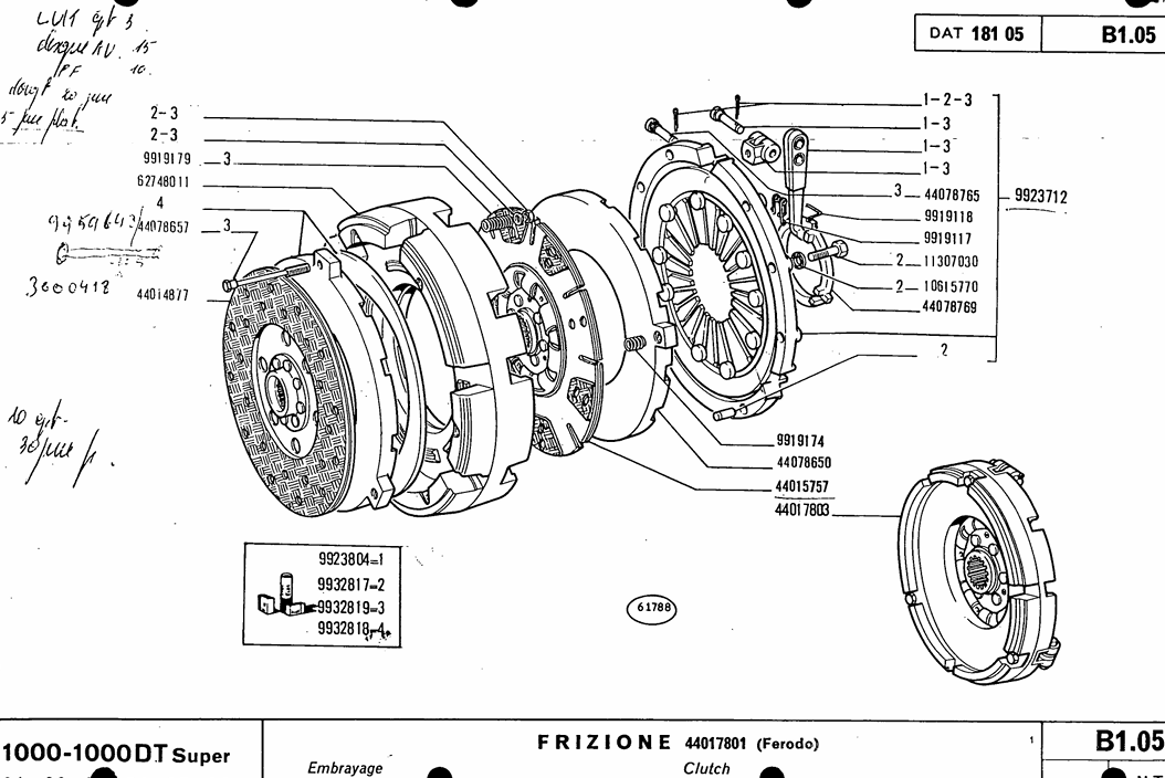

Fiat Someca 1000 Super

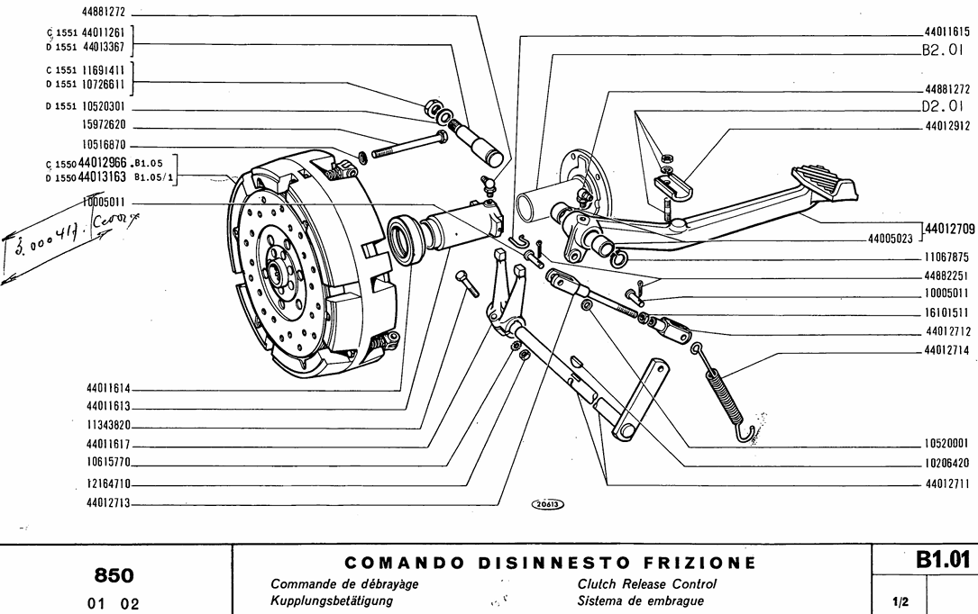

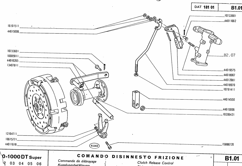

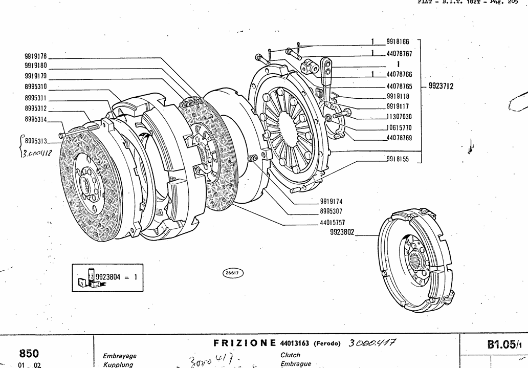

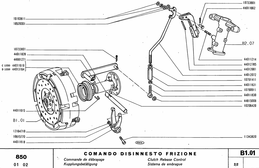

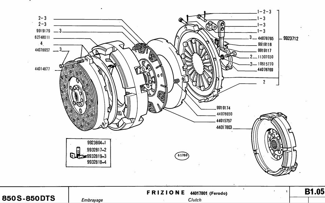

FIAT Someca 850
FIAT Someca 940(équivalent au 850 Super -hors France)

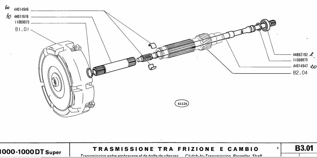

1000 Super: transmission entre embrayage et bv:

pour l'arbre creux tu as demandé le prix du neuf ? il te faut aussi les bagues CALCAR à monter avec de la graisse
pour l'embrayage le 1000 super avait le meme que le 90/100/110-90 simplement le disque d"avancement était
monté à l'envers
ludo08
Messages : 5
Enregistré le : 31 oct. 2025 13:32
Re: présentation
Message non lu par ludo08 »
bonjour c quoi les bague CALCAR ??
Messages : 10238
Re: présentation
sur le dernier post de notre ami JEAN CLAUDE : 44 014 946
