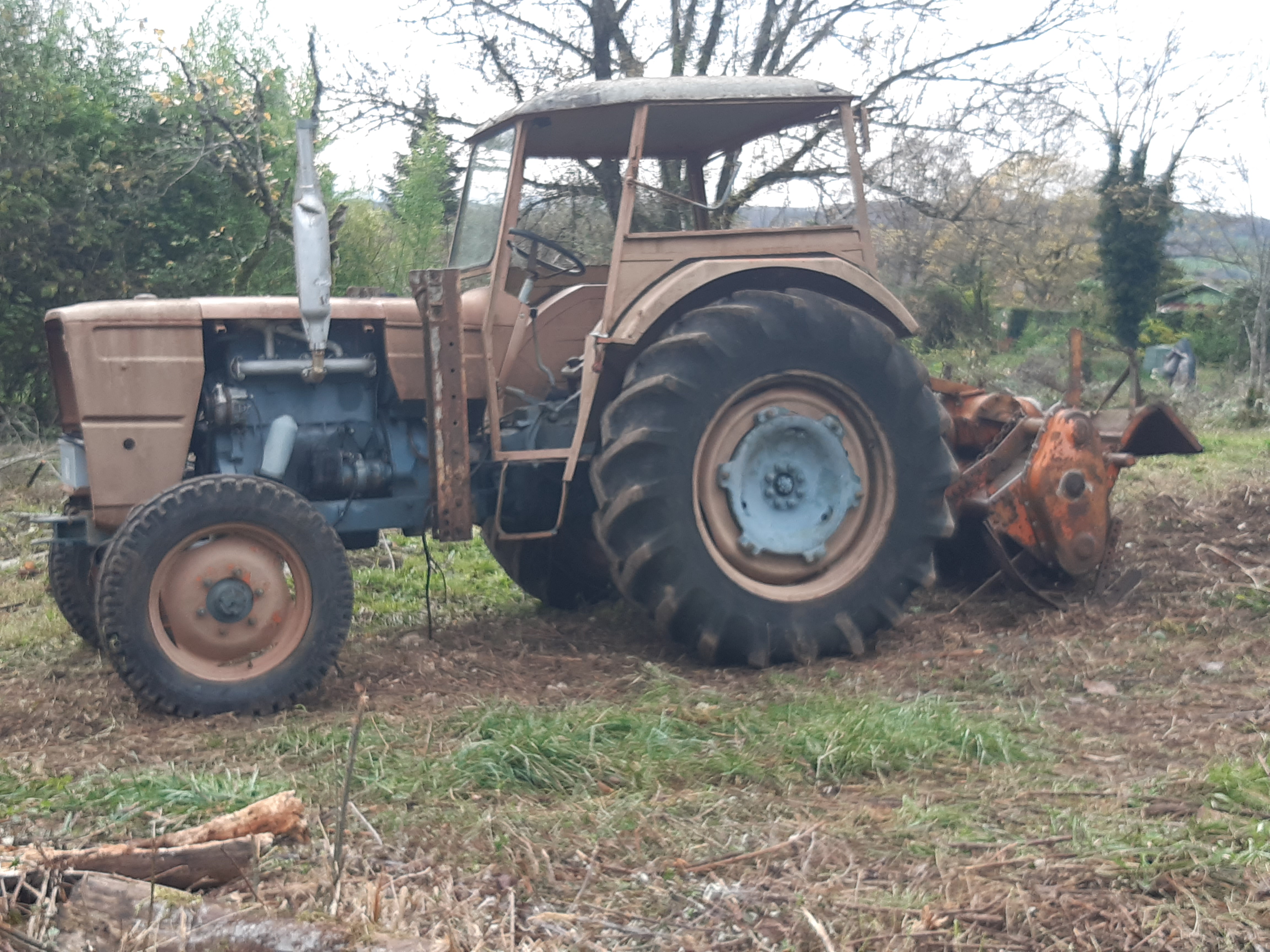

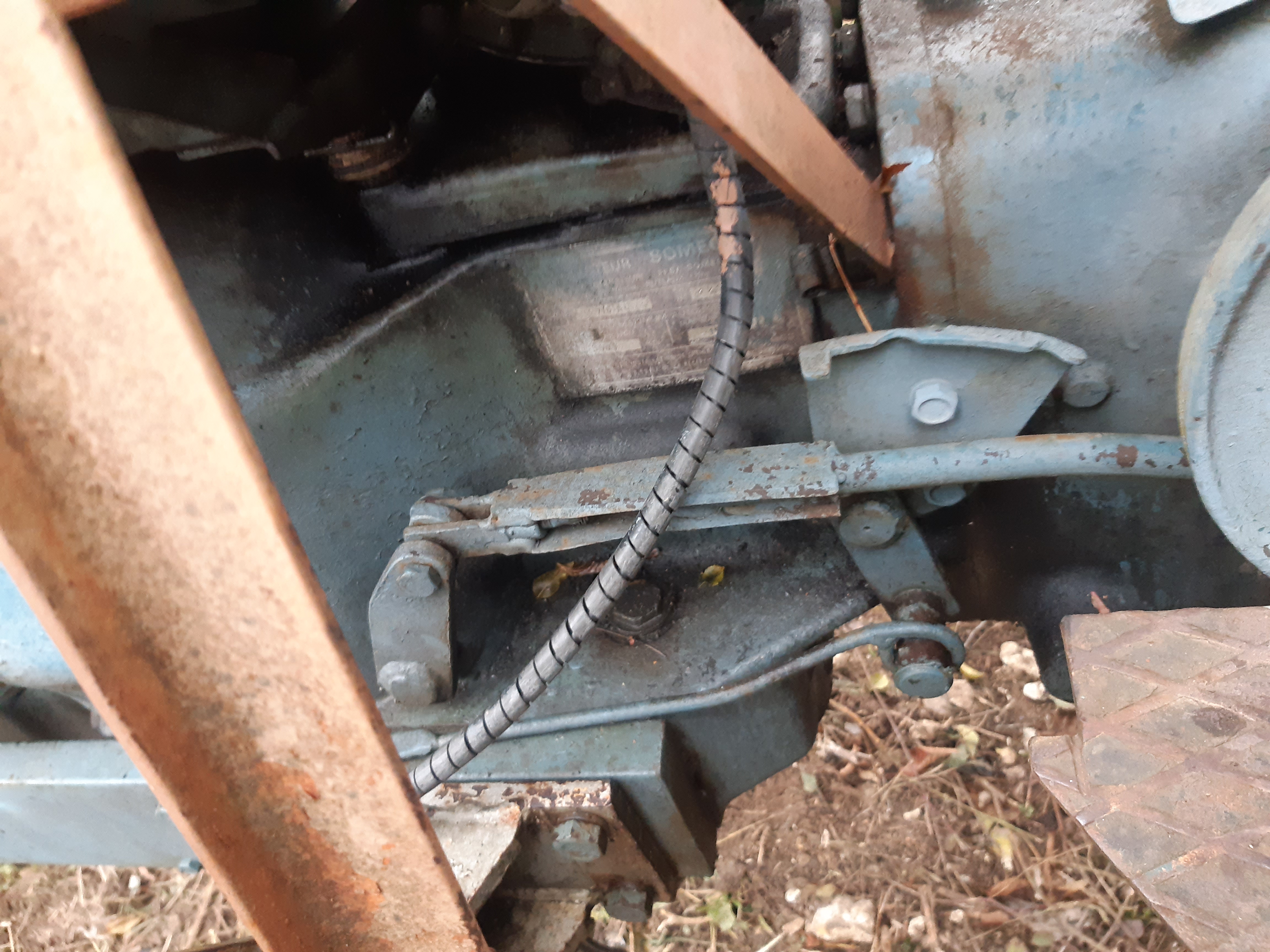

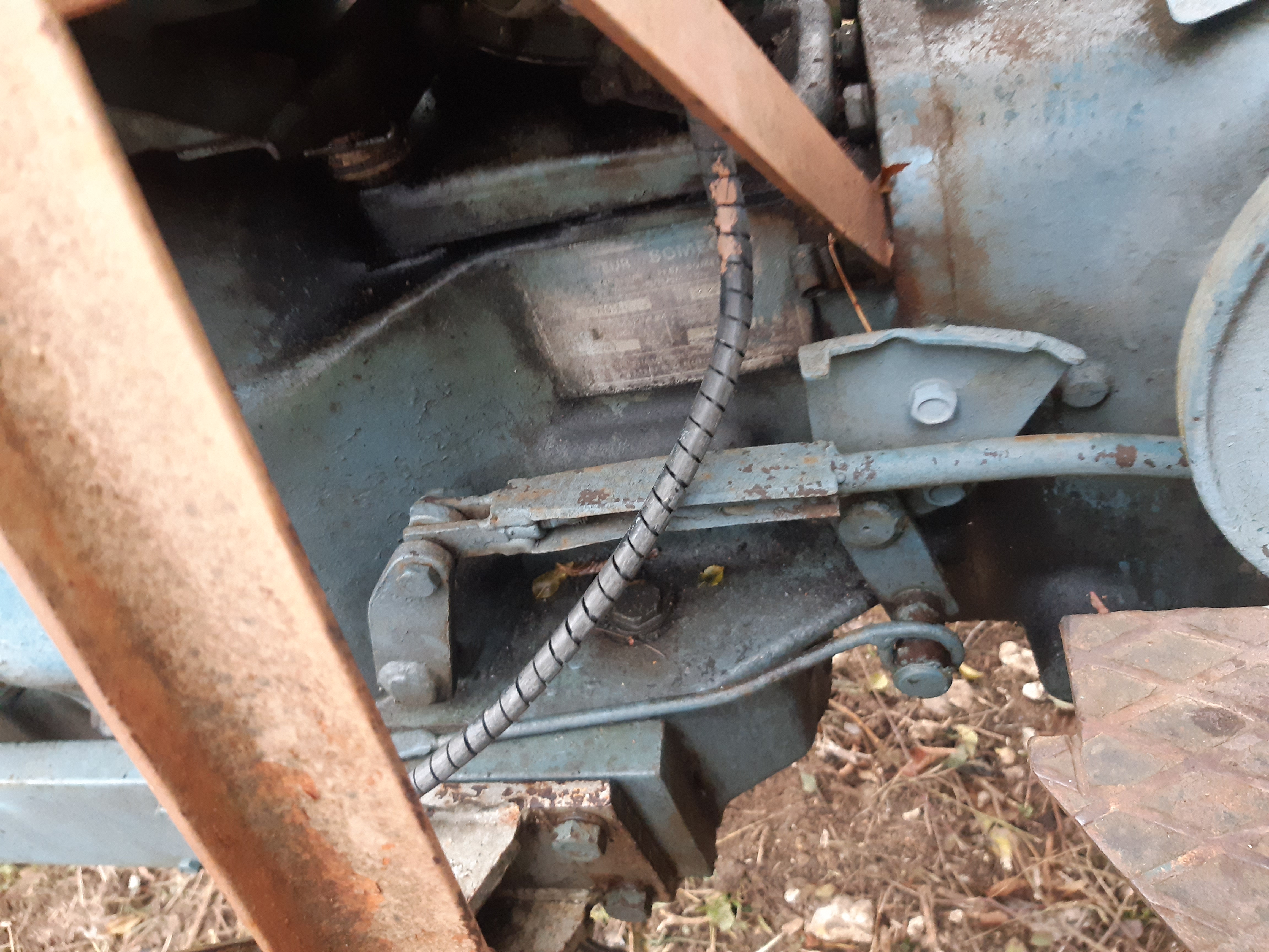

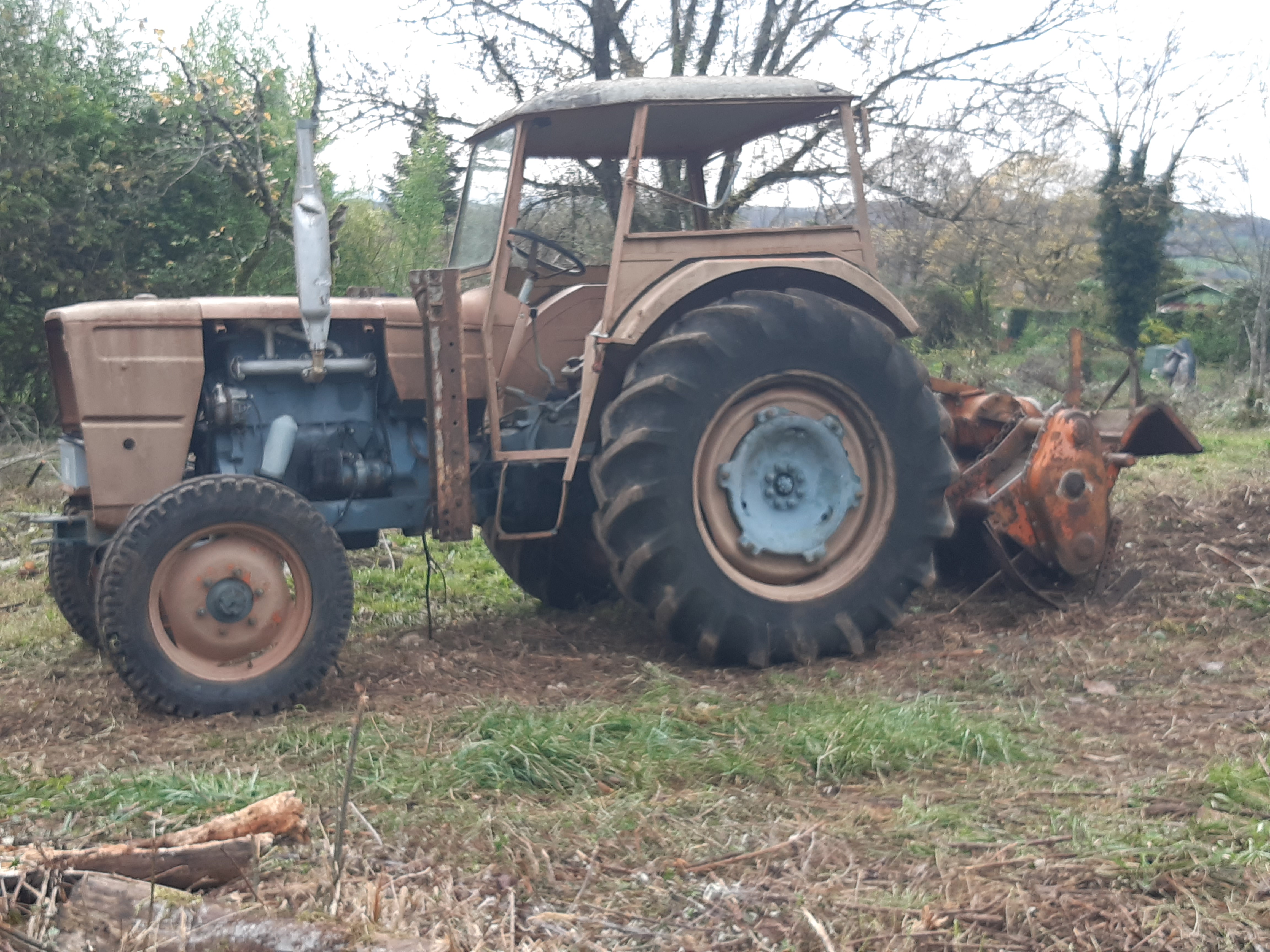

Effectivement le levier ampli-couple n'est plus présent . J'ai acheté ce tracteur il y a 26 ans ,( à une veuve d'un agriculteur d'un village voisin), pour 5000 frs à l'époque, couvert de boues et graisses ,fumier.... avec le temps et quelques nettoyages j'ai pu constater quelques modif et réparations sommaires dont cet ampli couple.
L'électricité est toute à refaire, quelques travaux de carrosserie, diverses fuites....bref un petit projet en perspective!!!
embrayage soudé
embrayage soudé
general
general
A l'instant T problème de régule sur la pompe à injection. il ratatouille en forçant ,jusqu'à caler, le ralenti très instable
je procède à un nettoyage complet du circuit gasoil, filtre , tubulure , pompe

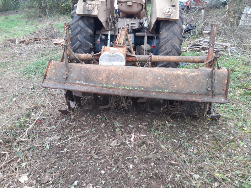

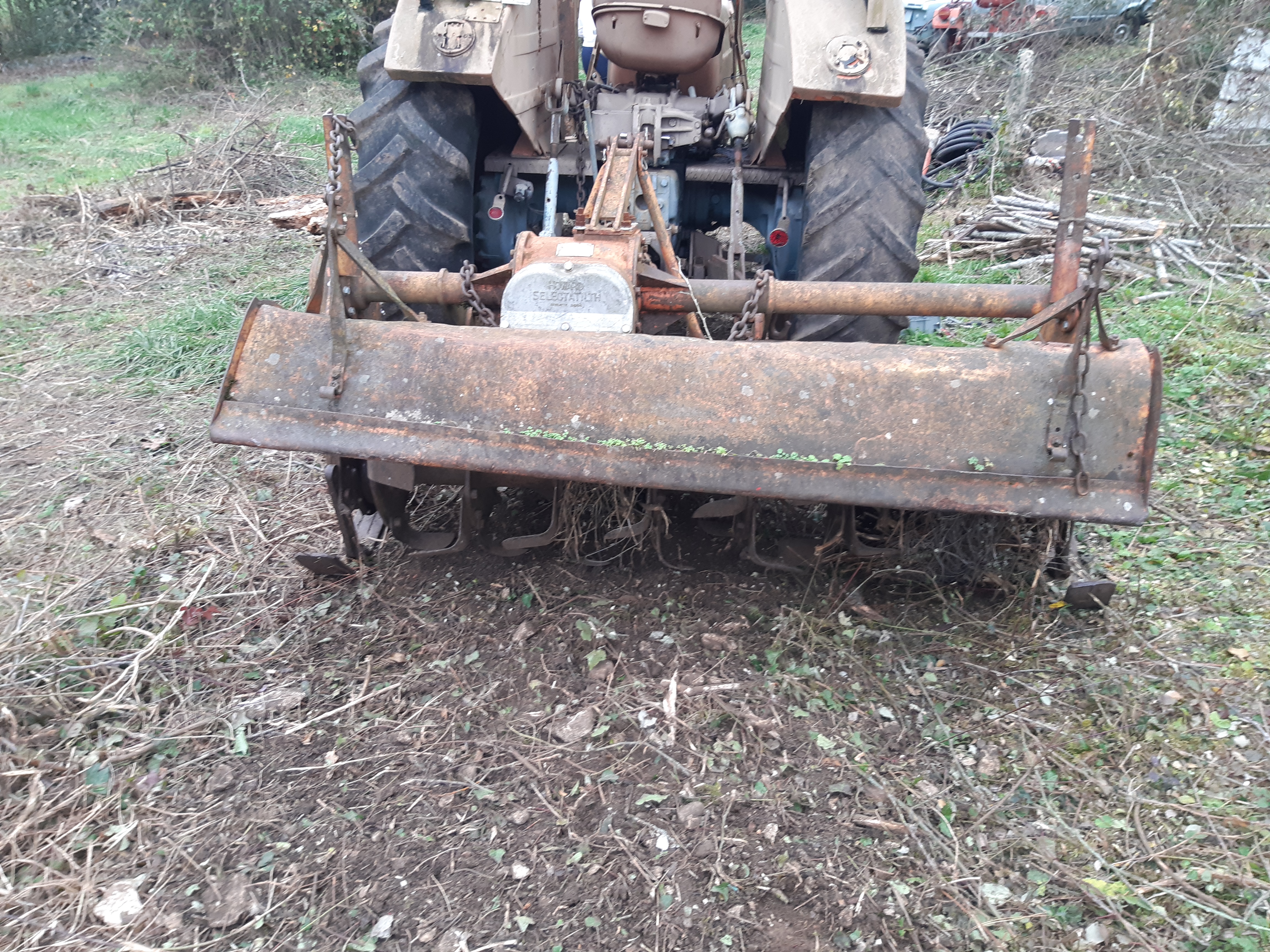

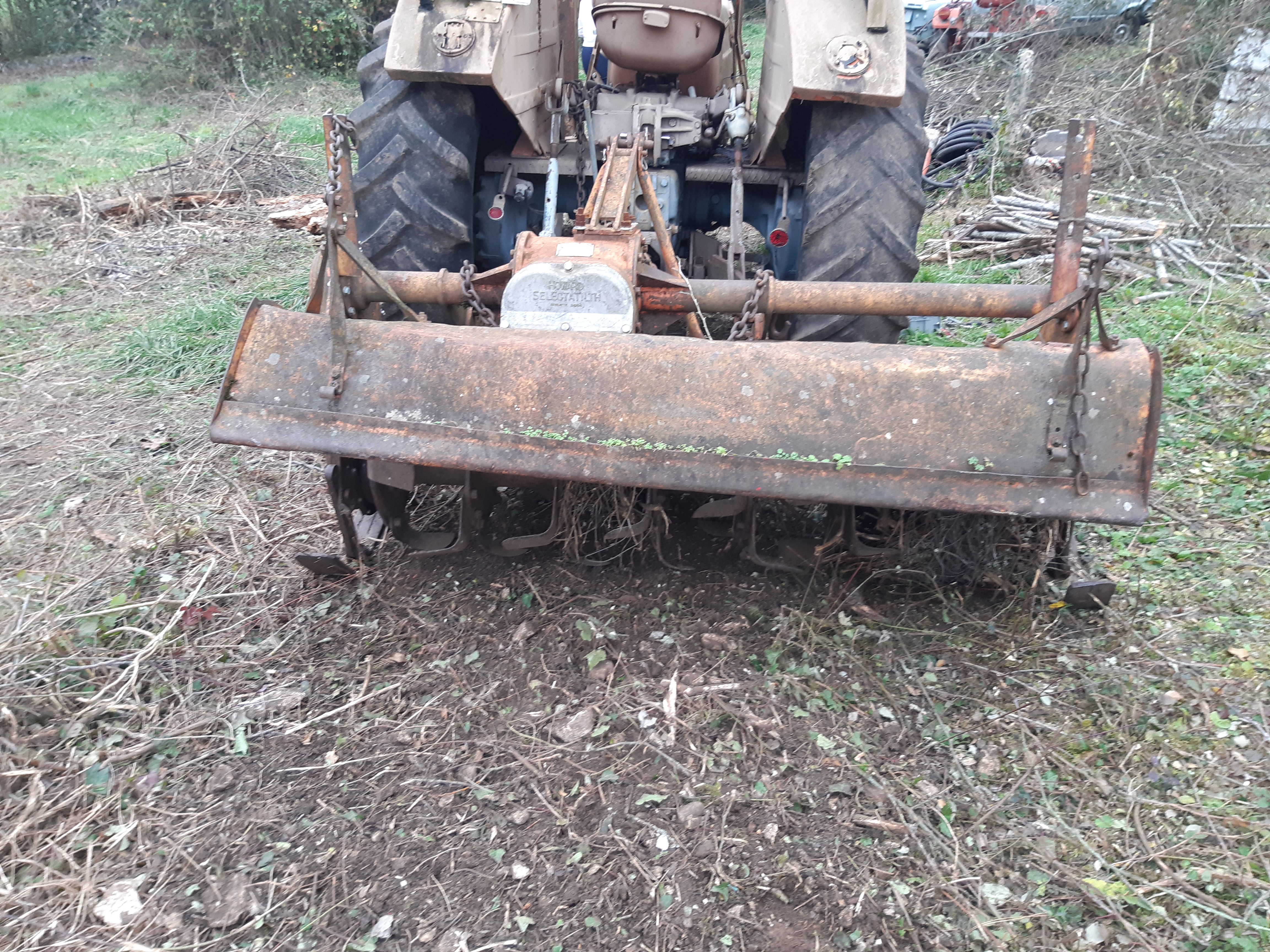

roto
roto

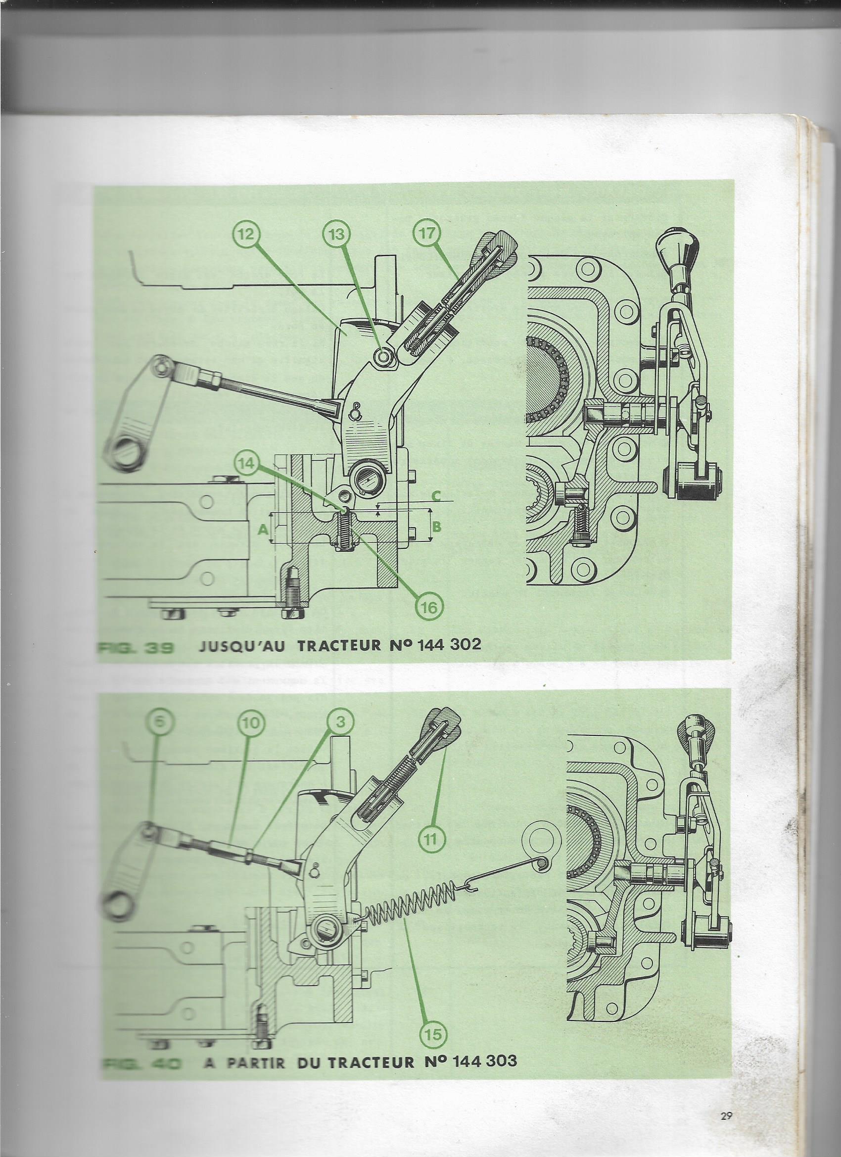

le ROTAVATOR HOWARD est un modèle T déporté transmission à pignons
pour l'amplicouple la plupart on eu le levier enlevé : pas de frein moteur , fragilité ext
je te mets les deux montages de ce levier
