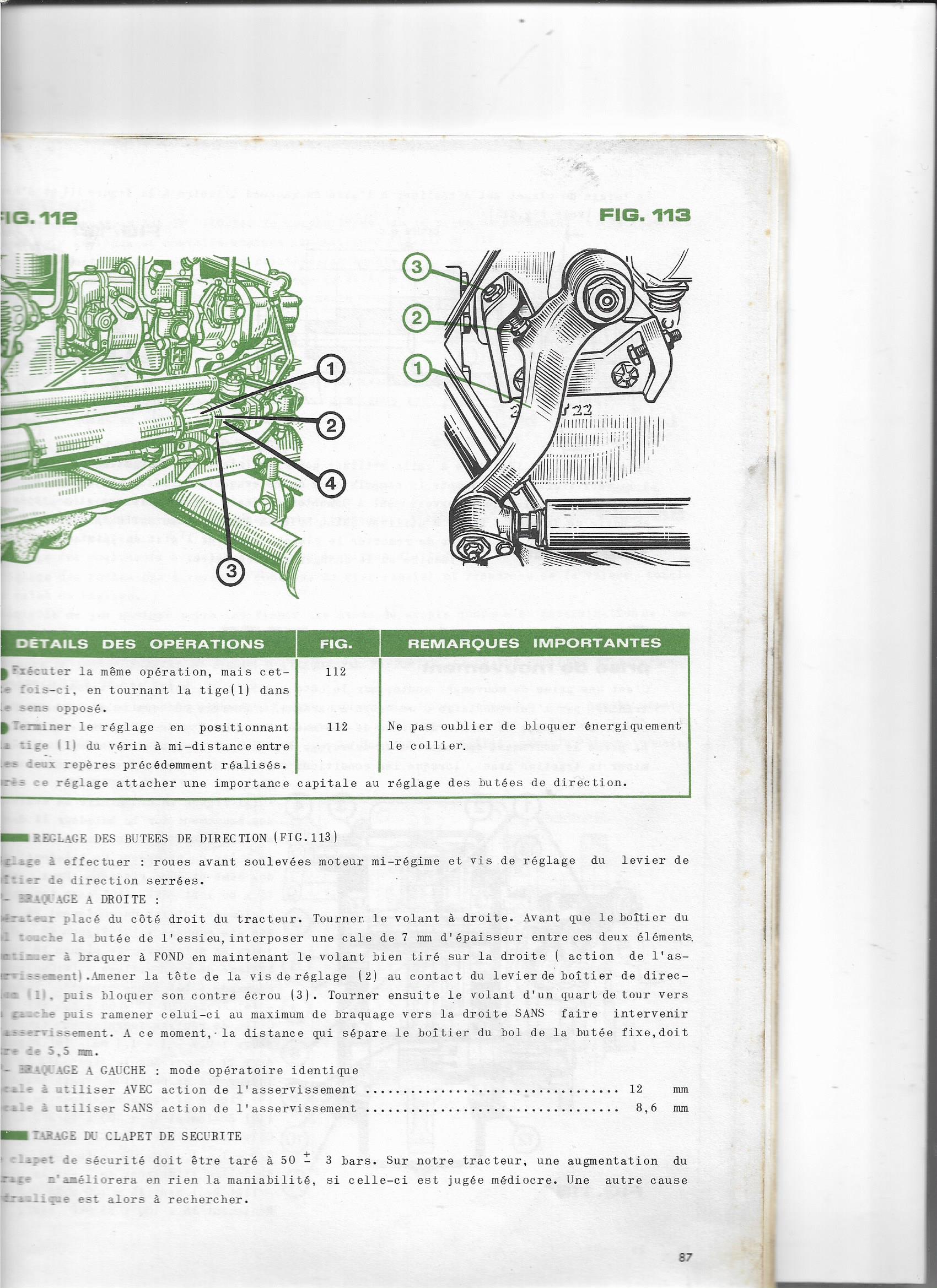

Bonjour à Ts, existe t'il un kit DA pour les som 715 5l ?
après lecture des post j'ai noté que certains modèles sont équipés , compatibilité avec certains ?
Etant en possession d'un vérin double action , orbitol, est-il très compliqué de monter un système "artisanal"?
Bonne journée à vous :hello: :hello:
Messages : 10324
Re: som 715 5l direction assistée possible?
le 715 avait la possibilité d'avoir la direction assistée fourni par CALZONIen option

Merci pour l'info!!
j'ai jeté un coup d'œil, surement une solution pas trop onéreuse.....!!!
